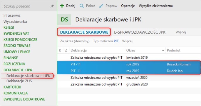

1. Przejść do modułu Deklaracje skarbowe i JPK, następnie zaznaczyć deklaracje na liście.
Należy zwrócić uwagę, aby deklarację były tego samego typu.

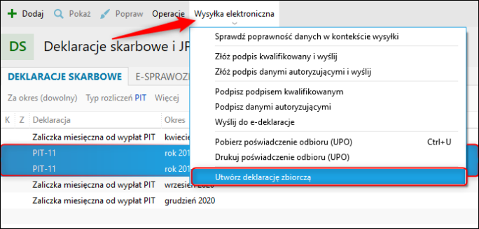

​2. Po zaznaczeniu deklaracji na liście wybrać z górnego menu Wysyłka elektroniczna – Utwórz deklarację zbiorczą.

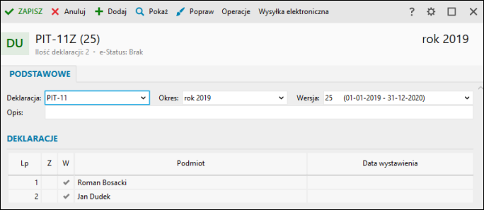

3. Na zakładce Podstawowe należy wskazać typ przygotowywanej do zbiorczej wysyłki deklaracji (PIT-11 lub PIT-40 albo PIT-8C), okres, za jaki obowiązuje oraz wersję, w jakiej jest wystawiona.
Korzystając z funkcji znajdujących się w menu Wysyłka elektroniczna dla przygotowanego do wysłania pakietu deklaracji, można m.in.:
  • wygenerować dokument elektroniczny
  • ​opatrzyć go podpisem elektronicznym (kwalifikowanym lub niekwalifikowanym)
  • opatrzyć go numerem referencyjnym
  • wydrukować poświadczenie odbioru.

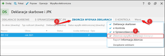

Zapisana deklaracja będzie widoczna na zakładce Zbiorcza wysyłka deklaracji. W przypadku, gdy jest ona niewidoczna, należy kliknąć Więcej i uaktywnić zakładkę.
W celu wysłania deklaracji zbiorczej należy zaznaczyć deklarację, kliknąć górne menu Wysyłka elektroniczna, następnie wybrać jedną z opcji – Złóż podpis kwalifikowany i wyślij lub Złóż podpis niekwalifikowany i wyślij.
