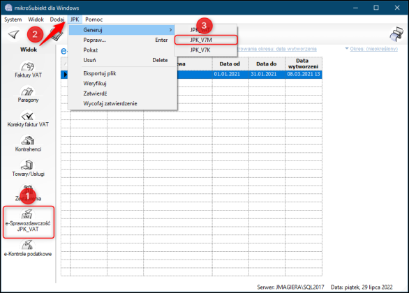

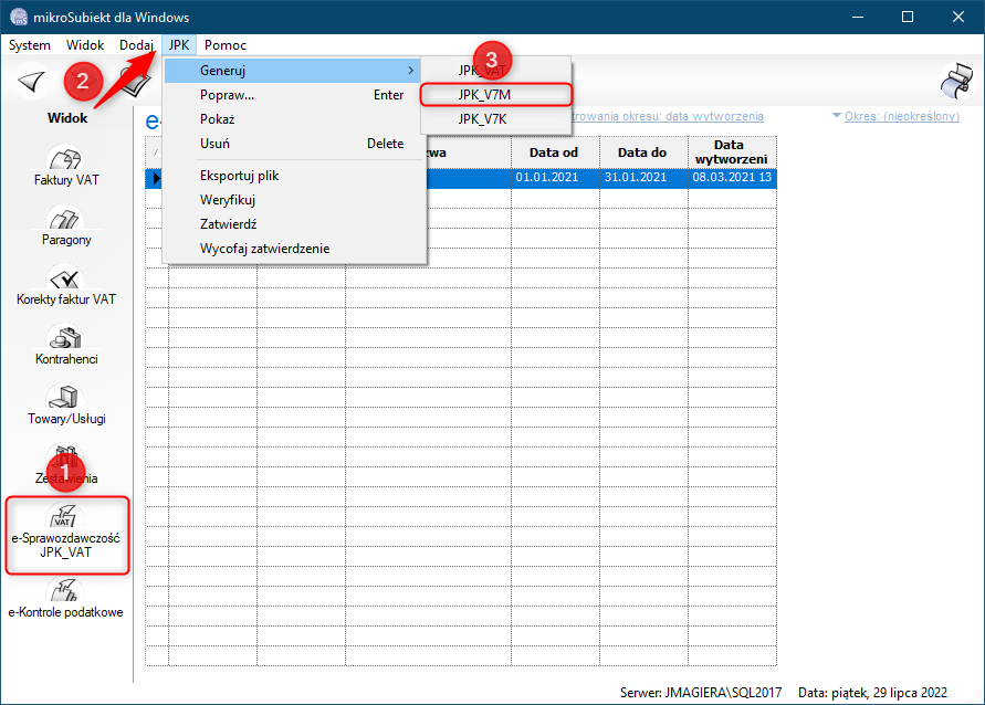

1. Wejść do modułu e-Sprawozdawczość JPK_VAT, z górnego menu programu wybrać JPKGenerujJPK_V7M.

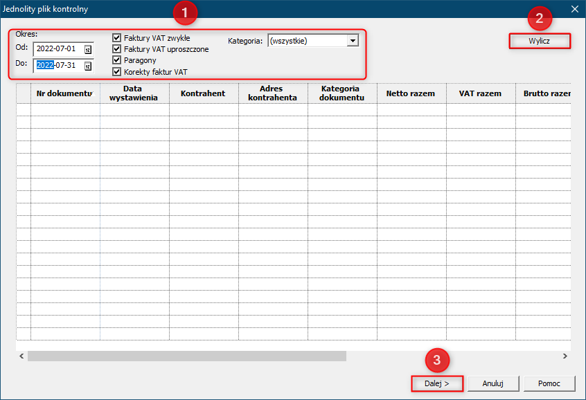

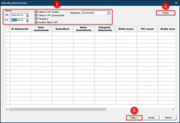

2. W oknie, które się wyświetli ustawić parametry dokumentów, które mają być ujęte w pliku JPK i kliknąć przycisk Wylicz. Po wyliczeniu na liście pojawią się dokumenty, które się ujęte zostaną w pliku kontrolnym. Jeżeli dokumenty są poprawne kliknąć przycisk Dalej.

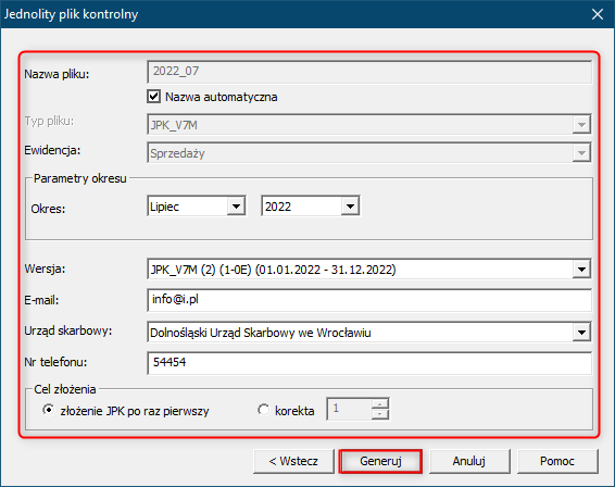

3. W następnym kroku zweryfikować podstawowe dane dotyczące pliku i kliknąć przycisk Generuj

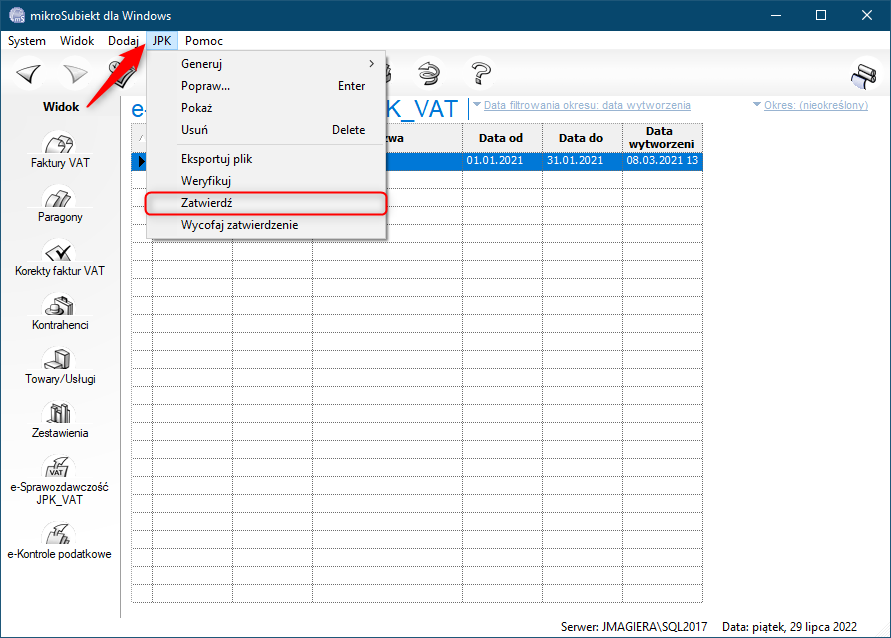

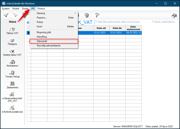

​Aby wyeksportować plik w formacie .xml​, należy go zatwierdzić.

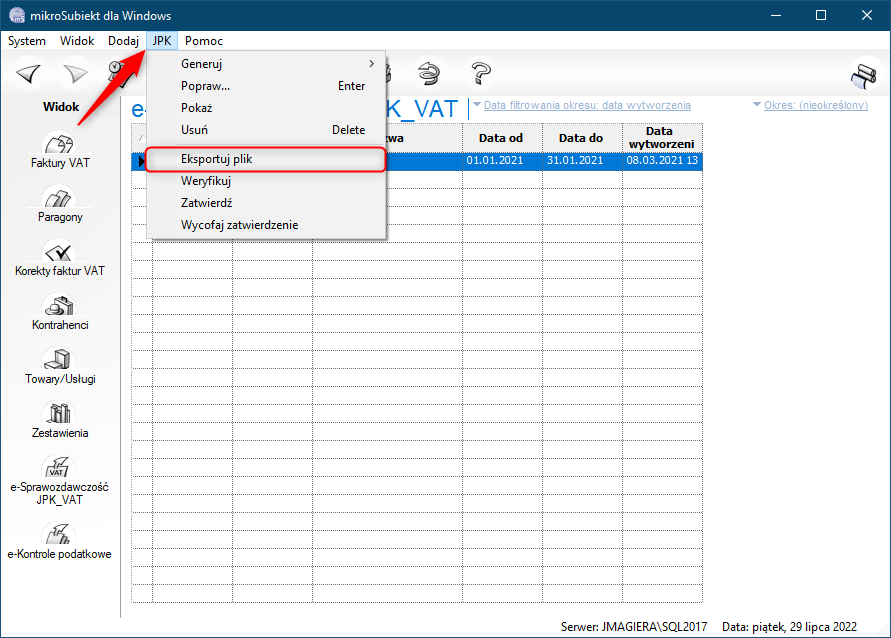

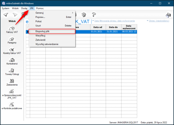

Po zatwierdzeniu pliku JPK, aby wyeksportować na dysk, należy wybrać z górnego menu JPK opcję Eksportuj plik.
