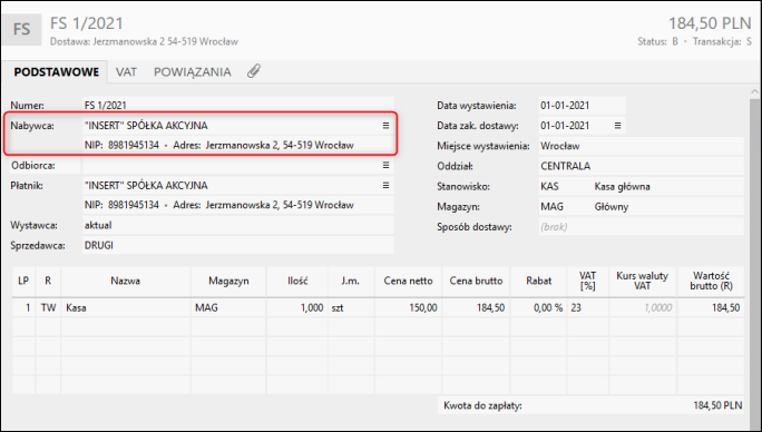

1. W oknie edycji dokumentu (np. faktury sprzedaży) wybrać lub upewnić się, że jest wskazany kontrahent, dla którego będzie sprawdzana historia cen.

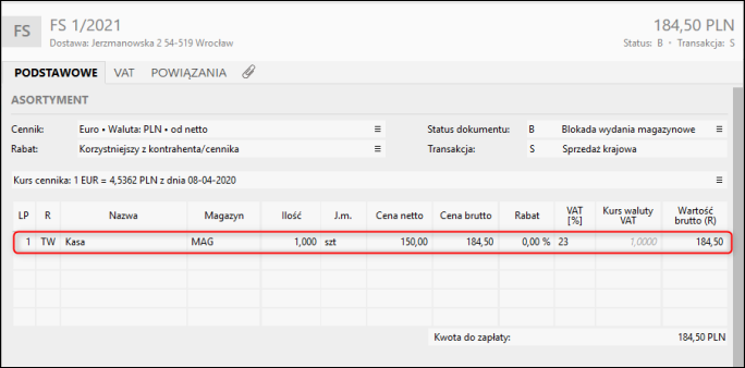

2. W tabeli ze specyfikacją towarową zaznaczyć towar, którego historia cen będzie sprawdzana, klikając w jego nazwę na liście.

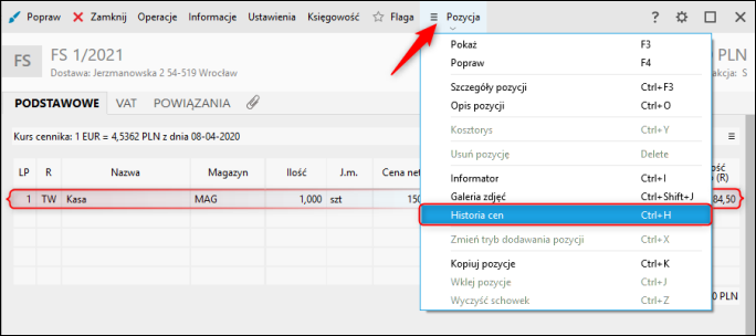

3. Rozwinąć menu Pozycja i wybrać opcję Historia cen [Ctrl+H].

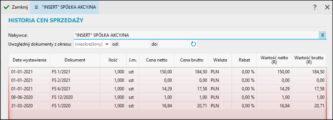

​4. W oknie historii sprzedaży można dodatkowo uszczegółowić dane, wykorzystując dostępne filtry.
