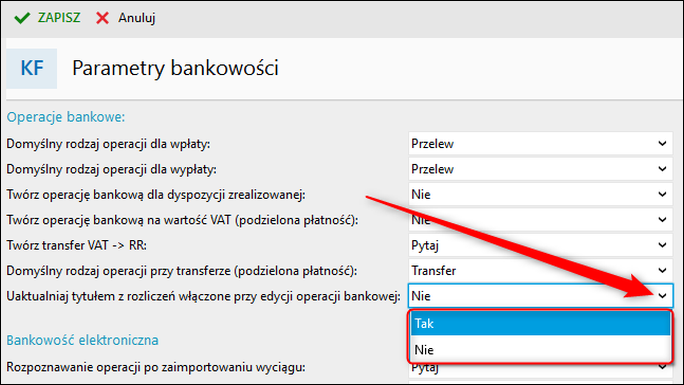

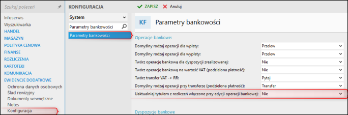

Aby zapobiec automatycznej aktualizacji pola tytułem podczas rozliczania, należy przejść do konfiguracji bankowości.
W parametrach konfiguracji dodano pozycję Uaktualniaj tytułem z rozliczeń włączone przy edycji operacji bankowej.
Parametr decyduje o tym, czy pole Tytułem przy edycji operacji bankowych ma być uaktualniane na podstawie wybranych dokumentów w sekcji Rozliczenia. Aby zatwierdzić zmiany, należy wybrać przycisk Zapisz.
