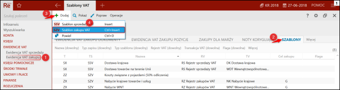

Na zakładce Szablony modułu Ewidencja VAT sprzedaży/zakupu ewidencjonowane są szablony zapisów do ewidencji VAT dla najczęściej wykonywanych operacji VAT. Szablony zapisu VAT ułatwiają wywoływanie operacji z poziomu edycji zapisu oraz wprowadzanie odpowiednich war​tości. Zdefiniowane w tym module szablony będą dostępne do szybkiego wykorzystania w menu Dodaj w modułach: Ewidencja VAT sprzedaży i Ewidencja VAT zakupu.

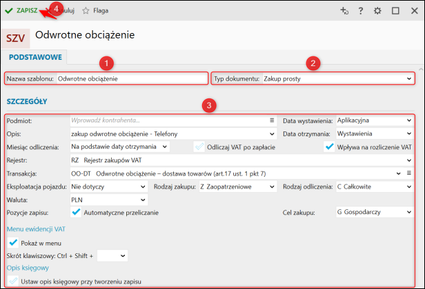

Na przykładzie dodania i skonfigurowania zapisu odwrotnego obciążenia do Ewidencji VAT zakupu, należy:
1. Otworzyć zakładkę Szablony w module Ewidencja VAT zakupu, rozwinąć górne menu Dodaj i wybrać Szablon zakupu VAT.
2. Uzupełnić Nazwę szablonu i wybrać Typ dokumentu, dzięki czemu zostanie wczytana pozostała konfiguracja:
  • Podmiot - do tego pola można wprowadzić dane kontrahenta. Wypełnienie tego pola może być przydatne np. dla transakcji zakupu paliwa dokonywanej na tej samej stacji benzynowej.
  • Opis - można tu skorzystać z gotowych opisów operacji gospodarczych lub wstawić nowy. Opis powinien wskazywać, czego dotyczy transakcja.
  • Data wystawienia - można wybrać datę aplikacyjną (domyślnie podpowiadaną przez system), systemową (rzeczywista w komputerze) lub może to być ostatni dzień okresu VAT na podstawie daty aplikacyjnej (np. koniec miesiąca bądź kwartału).
  • Data dostawy (dla sprzedaży)/Data otrzymania (dla zakupu) - można stąd wybrać jedną z dat:
    • Wystawienia (domyślnie podpowiadaną przez system).
    • Aplikacyjną.
    • Systemową.
    • Ostatni dzień Okresu VAT na podstawie daty aplikacyjnej.
  • Miesiąc naliczenia (dla sprzedaży)/Miesiąc odliczenia (dla zakupu) - na podstawie transakcji, na podstawie daty wystawienia, na podstawie daty dostawy (domyślna), na podstawie daty aplikacyjnej, ostatni miesiąc okresu rozliczeniowego na podstawie daty aplikacyjnej, na podstawie daty zakończenia dostawy.
  • Wpływa na rozliczenie VAT - jeżeli zapis ma być ujęty w raportach i rozliczeniach VAT na deklaracjach, należy zakreślić ten znacznik.
  • Naliczaj VAT po zapłacie (dla sprzedaży)/Odliczaj VAT po zapłacie (dla zakupu) - zaznaczenie tej opcji blokuję edycję pola Miesiąc naliczenia/odliczenia.
  • Rejestr - należy wskazać rejestr zdefiniowany dla zapisów VAT. Z tego miejsca można również dodać nowy rejestr VAT poprzez rozwinięcie listy i wybranie znaku plusa bądź poprzez wciśnięcie klawisza Insert.
  • Transakcja - określa, jak dany zapis będzie rozliczany na deklaracji.
  • Eksploatacja pojazdów (dla zakupu) - wartość tego pola określa, czy dany zapis VAT związany jest z wydatkiem dotyczącym użytkowania pojazdu firmowego. Ustawienie wartości innej, niż Nie dotyczy skutkuje zmianą typu dokumentu na Zakup złożony przystosowany do eksploatacji pojazdów.
  • Rodzaj zakupu  (dla zakupu) - pole pozwala zdecydować o sposobie ujęcia w deklaracjach VAT oraz wpływa na wyznaczanie struktury zakupu na potrzeby wyliczenia korekty VAT SN.
  • Rodzaj odliczenia (dla zakupu) - pole pozwala zdecydować o sposobie ujęcia w deklaracjach VAT:
    • Bez odliczenia - zapisy takie nie są ujmowane w deklaracjach.
    • Proporcjonalne -  zapisy takie są modyfikowane w deklaracji VAT o współczynnik proporcji bazowej.
  • Pozycje zapisu (dla zakupu) - zakreślenie znacznika Automatyczne przeliczanie wpłynie na domyślne ustawienie w zapisie VAT tworzonym na podstawie szablonu - automatycznie będą przeliczane wartości tego zapisu (netto na brutto).
  • Waluta - pole służy do określenia, w jakiej walucie będzie tworzony zapis. Dodatkowo, jeżeli zostanie wybrana inna waluta niż PLN, pojawiają się tu kolejne pola (np.: Rodzaj kursu, Data kursu, Linia kursów walut i Modyfikator daty kursu).
  • Cel zakupu  (dla zakupu) - pole pozwala zdecydować o sposobie ujęcia w deklaracjach VAT:
    • Gospodarczy - zapisy są w pełni ujmowane na deklaracjach VAT.
    • Mieszany (do celów innych niż działalność gospodarcza) - zapisy są modyfikowane w deklaracji VAT o współczynnik preproporcji VAT podatku naliczonego.
  • Menu ewidencji VAT - w tej podsekcji znajduje się opcja Pokaż w menu, której zaznaczenie spowoduje, że w widoku ewidencji VAT (w zależności od tego, jaki wybrano typ dokumentu) pojawi się możliwość wyboru szablonu z menu opcji Dodaj. Jeżeli opcja Pokaż w menu jest zaznaczona, dostępna stanie się pole Skrót klawiszowy: Ctrl + ...  (od 1 do 9). Dzięki niemu w widoku ewidencji VAT będzie można dodać szablon za pomocą zdefiniowanego skrótu klawiaturowego.
  • Procedury JPK - dostępne opcje to Mechanizm podzielonej płatności (MPP) oraz Import towarów (IMP).
  • Typ dokumentu JPK - dostępne opcje to Metoda kasowa (MK), Faktura RR (VAT_RR) oraz Dokument wewnętrzny (WEW).

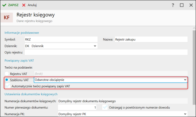

Tak stworzoną i zapisaną konfiguracje Szablonu zakupu VAT można przypisać szablon​​​​ VAT do tworzenia powiązanych zapisów VAT w danym rejestrze księgowym. W tym celu należy:

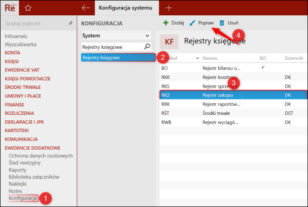

1. Przejść do modułu Konfiguracja - Rejestry księgowe, następnie zaznaczyć dany rejestr i kliknąć górne menu Popraw.
2. W sekcji Powiązany zapis VAT zaznaczyć parametr tworzenia na podstawie Szablonu VAT i wybrać z listy odpowiedni szablon. Dodatkowo istnieje możliwość skonfigurowania programu w taki sposób, aby Automatycznie był tworzony powiązany zapis VAT (podczas d​odawania dokumentu księgowego od razu pojawi się zakładka VAT) lub dopiero po naciśnięciu klawiszy (Ctr+D).
