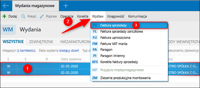

1. Wystawić fakturę sprzedaży na podstawie WZ.

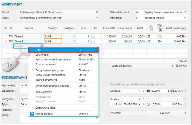

2. Na dokumencie na liście pozycji dodać usługę, w której skład mają wchodzić dodane wcześniej towary. Aby dodać usługę, należy wybrać ją z listy istniejących lub dodać jednorazową.

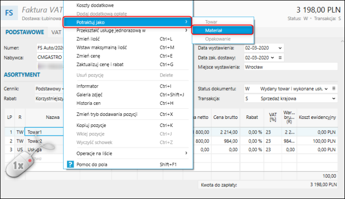

3. Po dodaniu nowej pozycji o rodzaju Usługa należy wybrać na wcześniejszych pozycjach Potraktuj jakoMateriał.

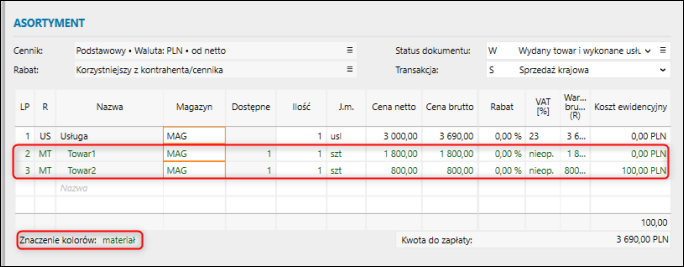

4. Pozycje traktowane jako materiał do usługi domyślnie oznaczone są kolorem zielonym. Zmiany koloru można dokonać z poziomu typu dokumentów.
