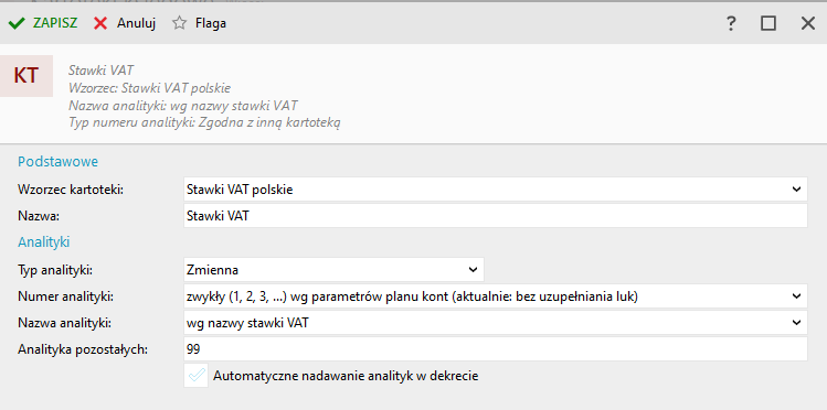

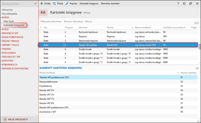

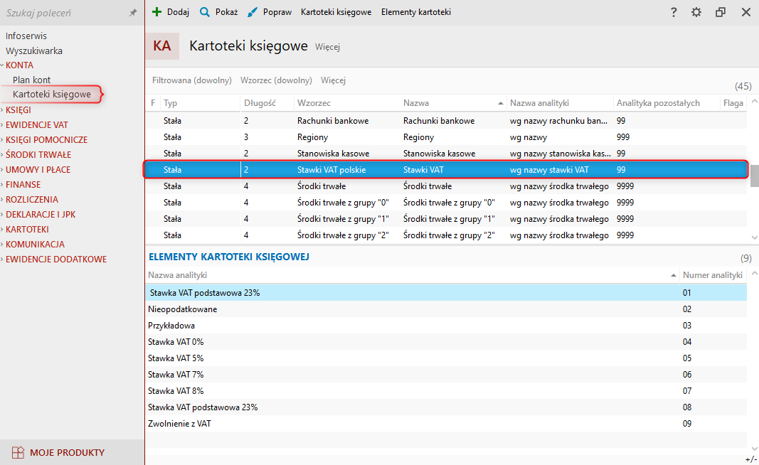

1. Przejść do modułu Konta  Kartoteki księgowe i zweryfikować, czy istnieje kartoteka o nazwie Stawki VAT. Jeżeli kartoteka nie istnieje, dodać nową kartotekę wskazując zgodnie z poniższymi parametrami:
  • Wzorzec kartoteki: Stawki VAT;
  • Typ analityki: Zmienna.

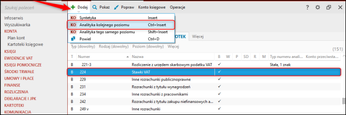

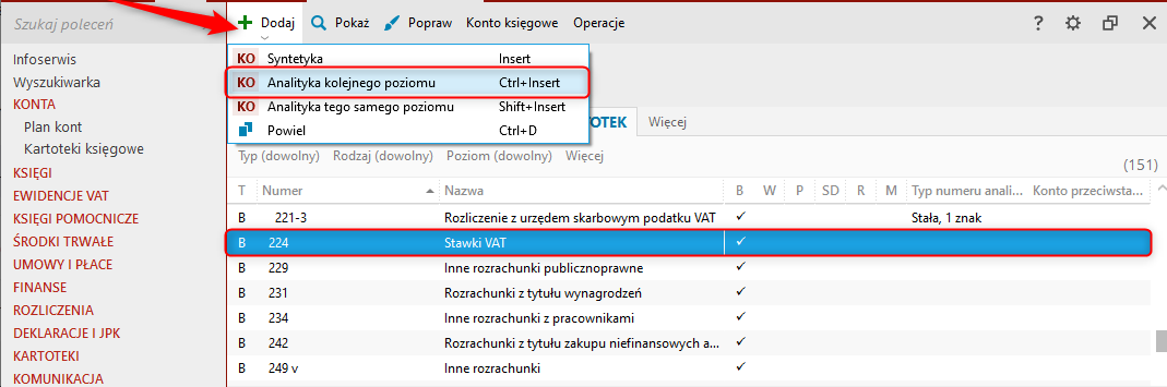

2. W module Konta  Plan kont zaznaczyć konto 224 i wybrać opcję Dodaj ​ Analityka kolejnego poziomu.

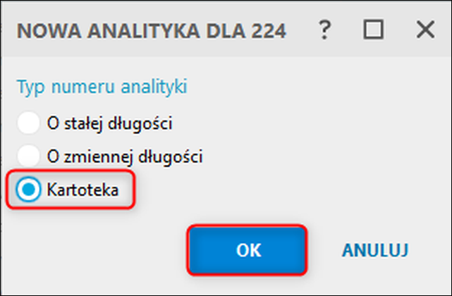

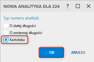

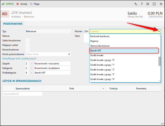

3. Jako Typ numeru analityki wybrać Kartotekę i kliknąć OK.

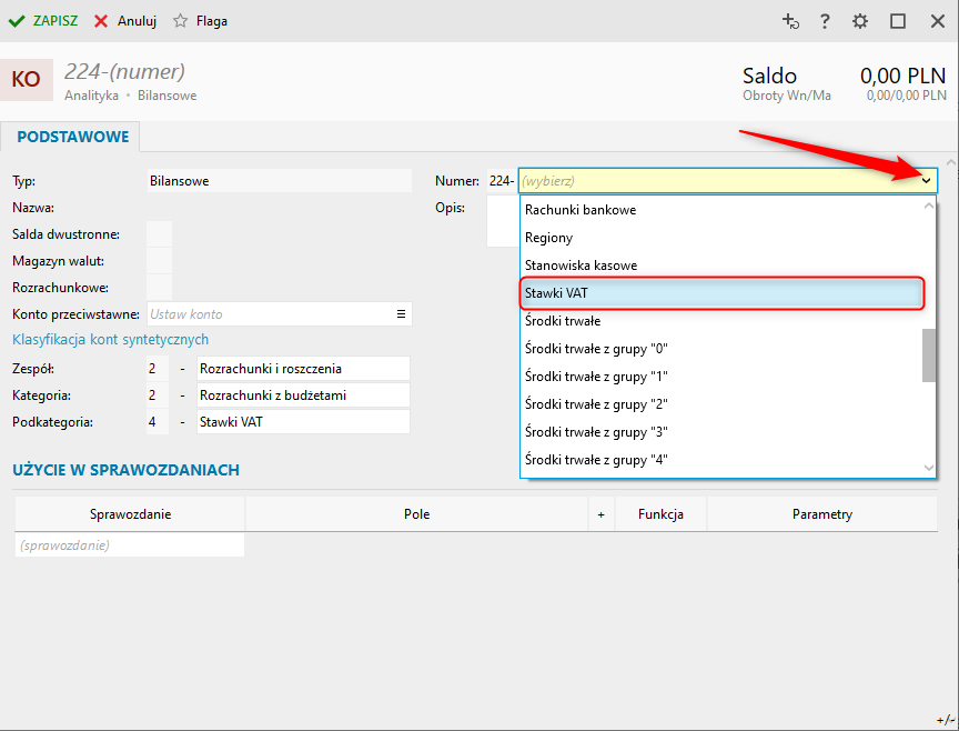

4. W sekcji Numer wybrać Stawki VAT. Dodatkowo jeżeli konto będzie wykorzystywane w sprawozdaniach, wprowadzić odpowiednie informacje w dolnej sekcji (jeżeli wykorzystanie nie zostanie wprowadzone, wciąż można je wprowadzić w samym sprawozdaniu lub edytując analitykę). Zatwierdzić zmiany przyciskiem Zapisz.
5. Punkty 2-4 wykonać ponownie, tym razem dla konta 225.
