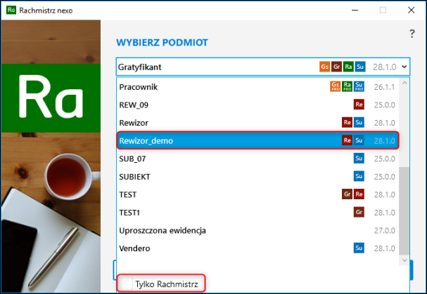

II sposób (na liście podmiotów):
1. Uruchomić program, który będzie testowany, n​astępnie rozwinąć listę podmiotów i odznaczyć znacznik przy opcji „tylko Rachmistrz". Pozwoli to wyświetlić podmiot Rewizora, na którym użytkownik już pracuje i można będzie uruchomić Rachmistrza nexo.

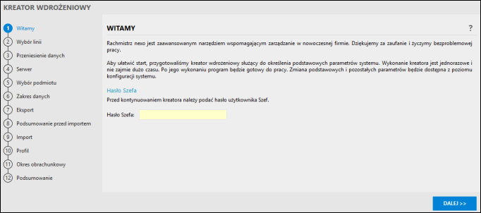

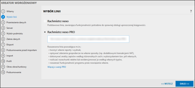

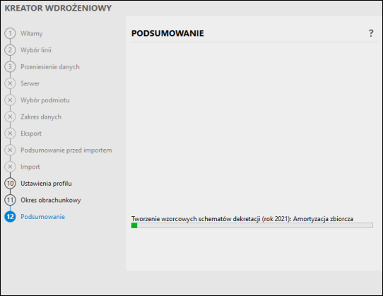

W kolejnym kroku należy przejść kreator wdrożeniowy do programu.
Po uruchomieniu programu można zarejestrować licencję lub wybrać 45-dniową wersję próbną.
