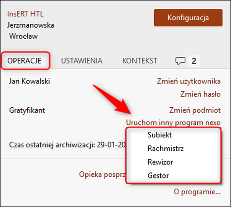

I sposób (z programu):

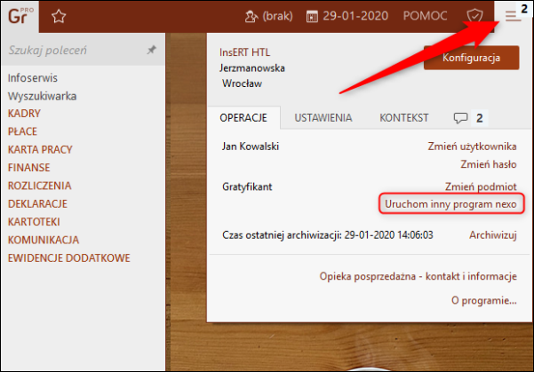

1. Przejść do menu kontekstowego , na zakładkę Operacje i wybrać Uruchom inny program nexo.
2. Wybrać z listy rozwijanej nazwę programu: Rachmistrz.

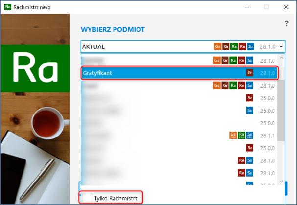

II sposób (na liście podmiotów):
1. Uruchomić program, który będzie testowany, n​astępnie rozwinąć listę podmiotów i odznaczyć znacznik przy opcji „tylko Rachmistrz". Pozwoli to wyświetlić podmiot Gratyfikanta, na którym użytkownik już pracuje i można będzie uruchomić Rachmistrza nexo.

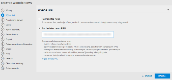

Po załadowaniu składników, wymaganych do uruchomienia programu, należy zapoznać się z treścią ostrzeżenia o blokadzie danych po upływie okresu próbnego.

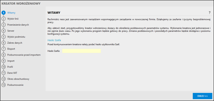

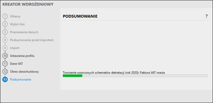

W kolejnym kroku należy przejść kreator wdrożeniowy do programu.
Po uruchomieniu programu można zarejestrować licencję lub wybrać 45-dniową wersję próbną. Należy pamiętać, że działając na programie linii InsERT nexo w wersji PRO, podmiot uruchomiony na tej samej bazie, również będzie w wersji PRO i nie ma możliwości korzystania z programu bez rozszerzenia.

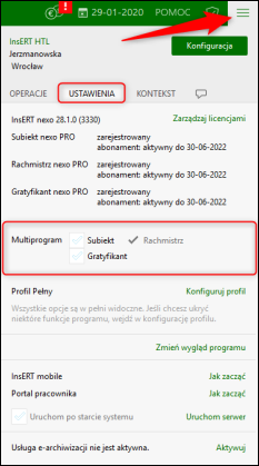

Programy na wspólnej bazie danych mogą działać w multiprogramie.
Więcej o działaniu multiprogramu w zagadnieniu e-Pomocy technicznej​.​​​​​
