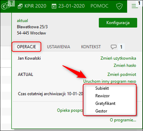

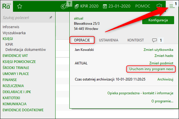

I sposób (z programu):
1. Przejść do menu kontekstowego , na zakładkę Operacje i wybrać Uruchom inny program nexo.
2. Wybrać z listy rozwijanej nazwę programu: Rewizor.

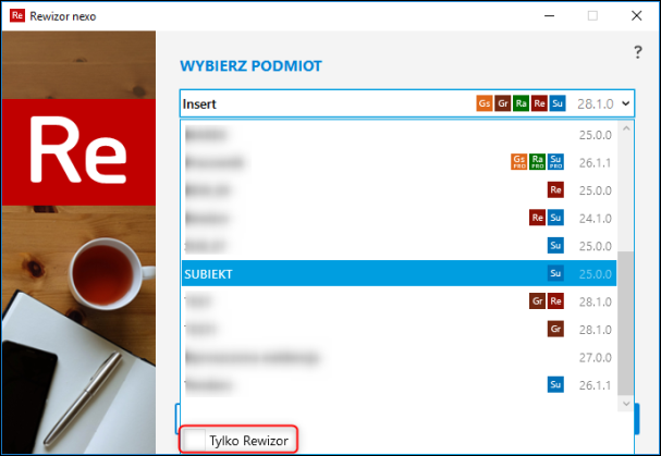

II sposób (na liście podmiotów):
1. Uruchomić program, który będzie testowany, n​astępnie rozwinąć listę podmiotów i odznaczyć znacznik przy opcji „tylko Rewizor". Pozwoli to wyświetlić podmiot Rachmistrza, na którym użytkownik już pracuje i można będzie uruchomić Rewizora nexo.

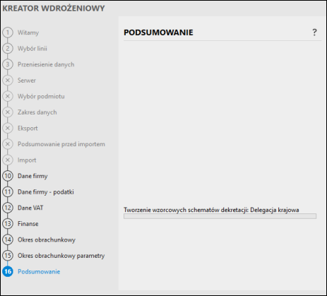

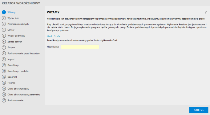

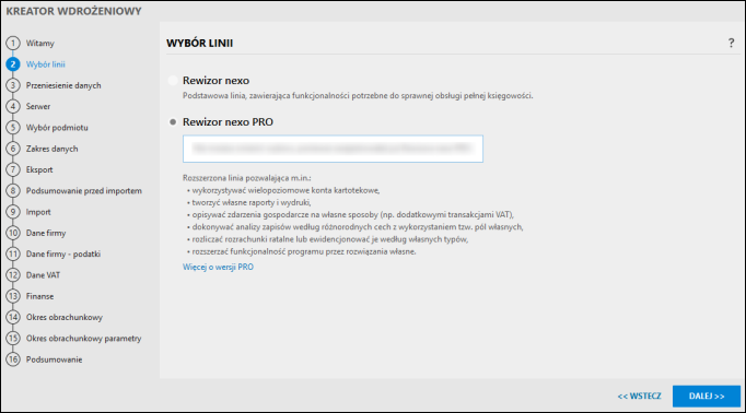

W kolejnym kroku należy przejść kreator wdrożeniowy do programu.
Po uruchomieniu programu można zarejestrować licencję lub wybrać 45-dniową wersję próbną.
