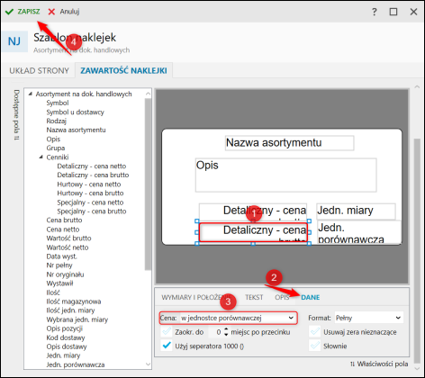

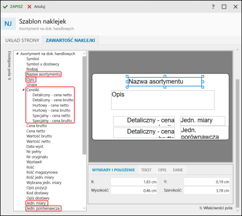

7. Przejść na zakładkę Zawartość naklejki, gdzie definiowany jest wygląd naklejki. W omawianym przykładzie zostanie dodana naklejka z porównawczą jednostką miary towaru. Zostaną dodane takie pola jak Nazwa asortymentu, Opis, dwa pola z Ceną z odpowiedniego cennika​, Jednostka miary oraz Jednostka porównawcza
8. Zaznaczyć pole z ceną, która dotyczy jednostki porównawc​zej, następnie na zakładce Dane parametr Cena ustawić na w jednostce porównawczej ​i Zapisać wprowadzone zmiany.

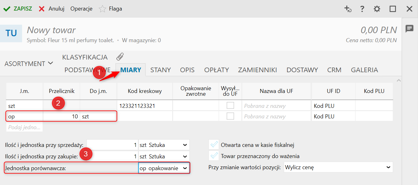

Aby na naklejce wyświetlane były prawidłowe ceny, należy zweryfikować, czy w danym towarze na zakładce Miary jest dodana Dodatkowa jednostka miary wraz z prawidłowym Przelicznikiem, a także, czy parametr Jednostka porównawcza ustawiony jest na dodatkową jednostkę miary.
