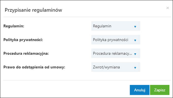

Zakładając sklep, podstrony dotyczące regulaminów, czyli Procedura reklamacyjna oraz Zwrot/wymiana będą automatycznie utworzone po przejśc​iu kreatora. Właśnie do tych stron przypisane zostaną regulaminy. Ich treść należy uzupełnić ręcznie. Można to wykonać w menu Edycja treści, w zakładce Edycja treści stron lub Personalizacja witryny, poprzez przejście na wyżej wymienione podstrony.
Jeżeli użytkownik wcześniej był administratorem wizytówki lub witryny z ofertą, a dopiero teraz uruchomiłeś swój sklep internetowy, regulaminy należy przypisać ręcznie. Akcje te można wykonać w menu Edycja treści w zakładce Strony. Wystarczy kliknąć zielony przycisk Przypisz regulaminy.
Po pojawieniu się okna edycji należy wybrać z rozwijanej listy podstrony, do których mają zostać przypisane regulaminy. Jeżeli jeszcze nie ma podstron, dla których regulaminy miałyby być widoczne, można je utworzyć, klikając w przycisk Nowa strona. Należy pamiętać, by nowo utworzona strona była wcześniej opublikowana. W przeciwnym wypadku nie będzie możliwości zobaczyć swojej strony na liście i w konsekwencji nie będzie można jej wybrać.
