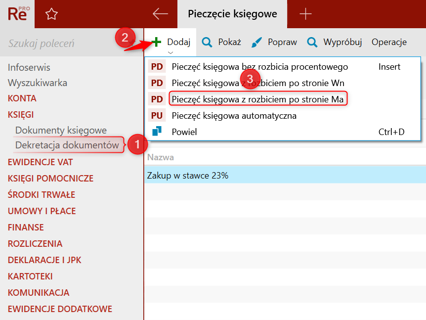

1. Przejść do modułu Księgi ​ Dekretacja dokumentów, na zakładkę Pieczęci księgowe, rozwinąć górne menu Dodaj i wybrać Pieczęć księgową z rozbiciem po stronie Ma.

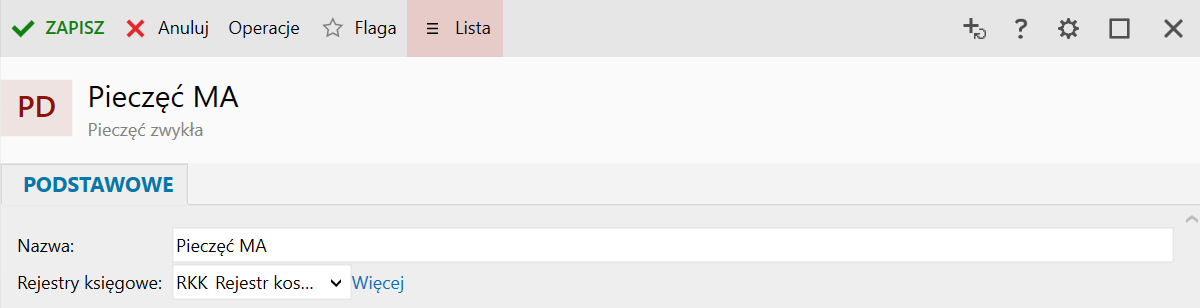

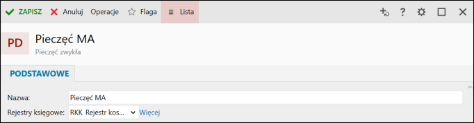

2. Wprowadzić nazwę i rejestr księgowy.

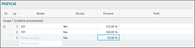

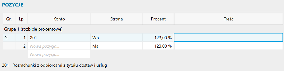

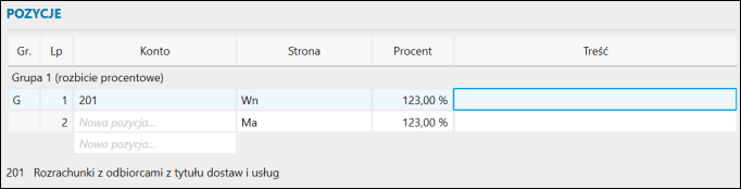

3. Domyślnie program wprowadza dwie pozycje z wartością procentową. Pierwsza pozycja po stronie Wn będzie w tym wypadku kartoteką odbiorców (201 na domyślnym planie kont) o wartości procentowej 123%.

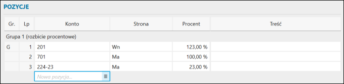

4. Kolejne konto to konto przychodu ze sprzedaży odbiorcom krajowym (701 na domyślnym planie kont) o wartości procentowej 100%.

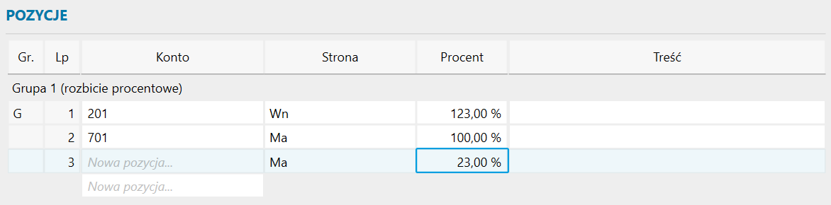

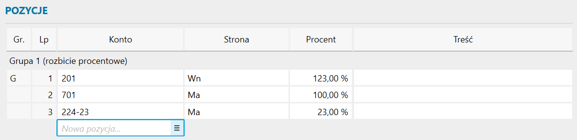

5. Ostatnim kontem jest konto podatku należnego w stawce 23% (224-23 na domyślnym planie kont) o wartości procentowej 23%.
6. Po wprowadzeniu wszystkich kont pieczęć można zapisać.
