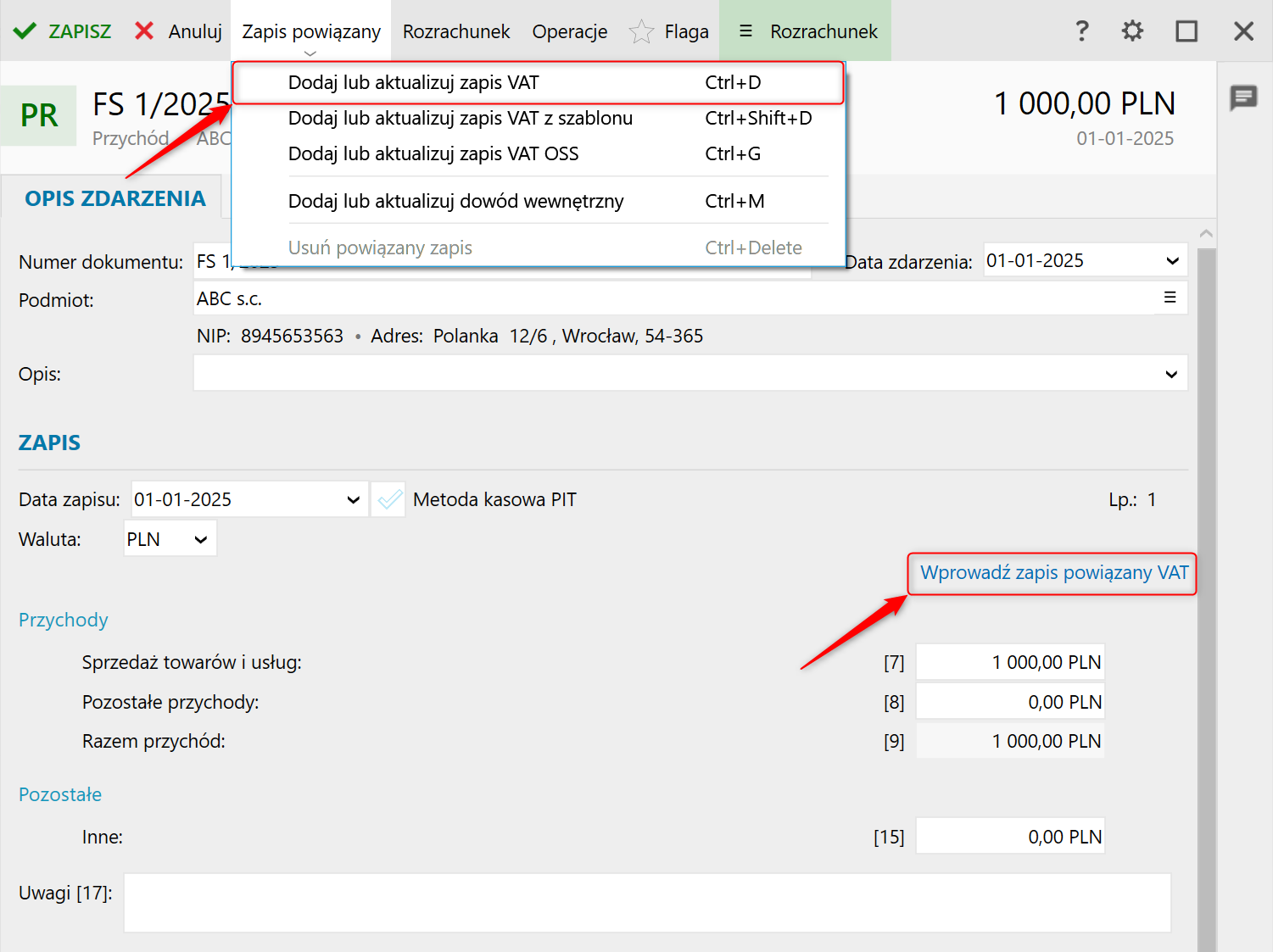

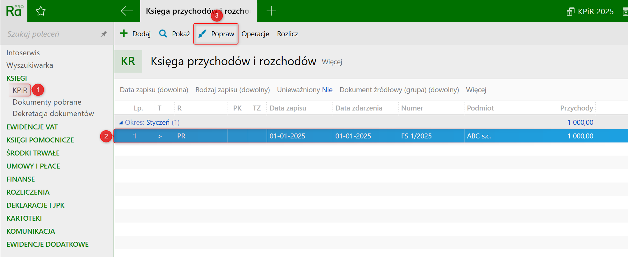

Sposób I​

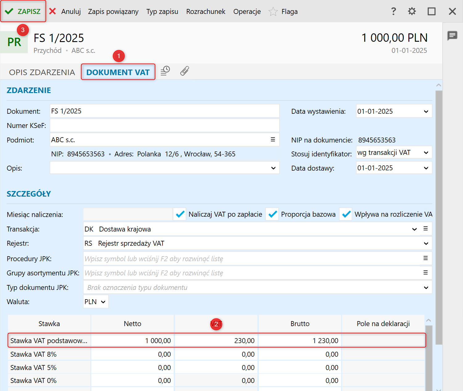

1. Dodać nowy bądź Poprawić istniejący zapis księgowy.
2. Skorzystać z opcji Wprowadź zapis powiązany VAT bądź górnego menu Zapis powiązanyDodaj lub aktualizuj zapis VAT.
3. Na formatce dokumentu pojawi się zakładka Dokument VAT​, na której pojawią się dane przeniesione z dokumentu księgowego. Po weryfikacji wprowadzonych danych zatwierdzić dodawanie powiązanego zapisu VAT przyciskiem Zapisz.

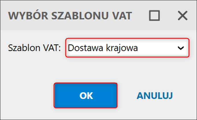

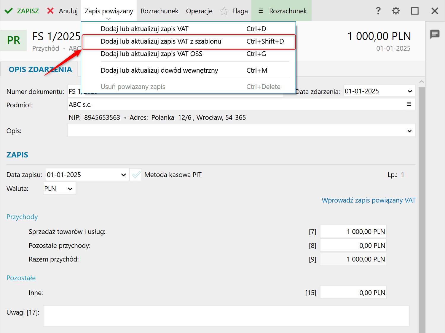

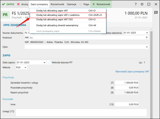

W przypadku KPiR istnieje także możliwość utworzenia zapisu powiązanego VAT na podstawie szablonu. Aby to zrobić, należy:
1. Podczas wprowadzania bądź edycji zapisu księgowego w KPiR skorzystać z górnego menu Zapis powiązanyDodaj lub aktualizuj zapis VAT z szablonu.
2. Po wybraniu odpowiedniego Szablonu VAT zatwierdzić przyciskiem OK.
Tworzenie szablonów VAT zostało opisane w artykule:

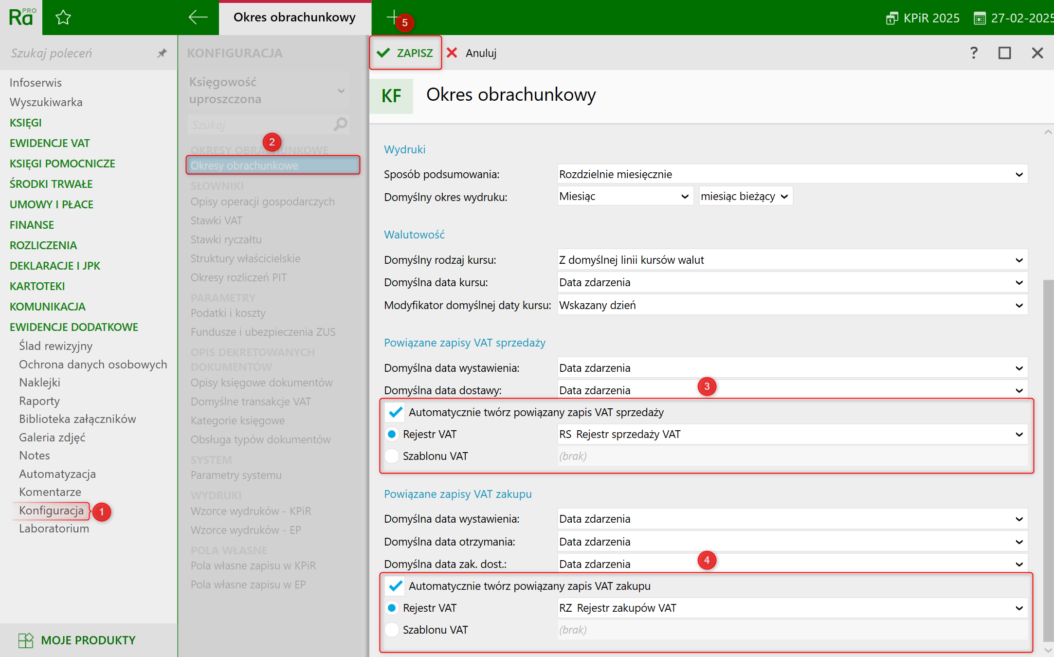

Sposób III
Program pozwala także na automatyczne tworzenie zapisów powiązanych VAT podczas dodawania zapisów księgowych. W tym celu należy przejść do KonfiguracjiOkresy obrachunkowe, dla wybranego okresu aktywować Automatyczne tworzenie powiązanych zapisów VAT​, a następnie wskazać odpowiedni Rejestr lub Szablon VAT. Zmiany zatwierdzić przyciskiem Zapisz.
