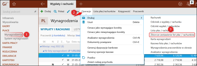

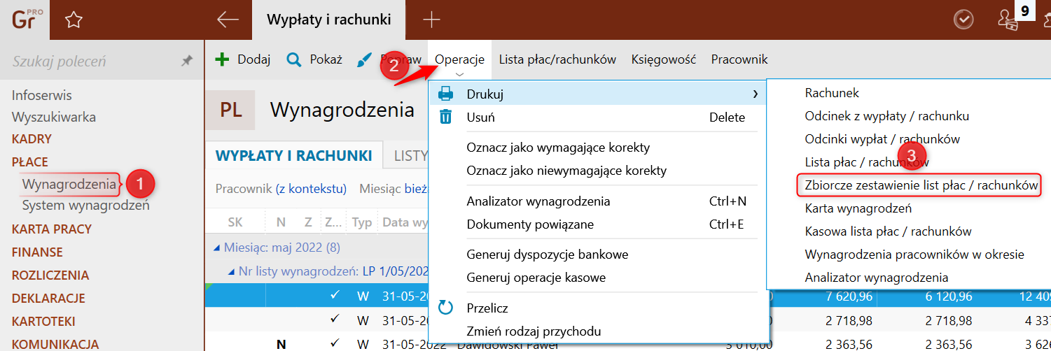

​Zbiorcze zestawienie list płac i rachunków to wydruk dostępny w module Płace – Wynagrodzenia (menu Operacje – Drukuj – Zbiorcze zestawienie list płac / rachunków). ​

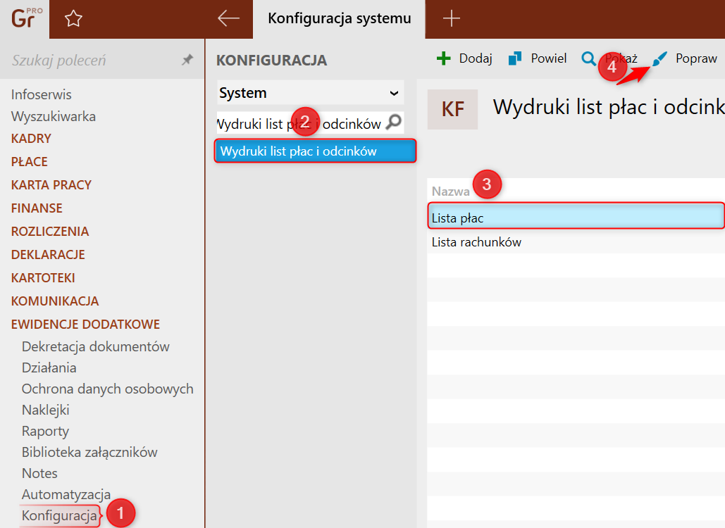

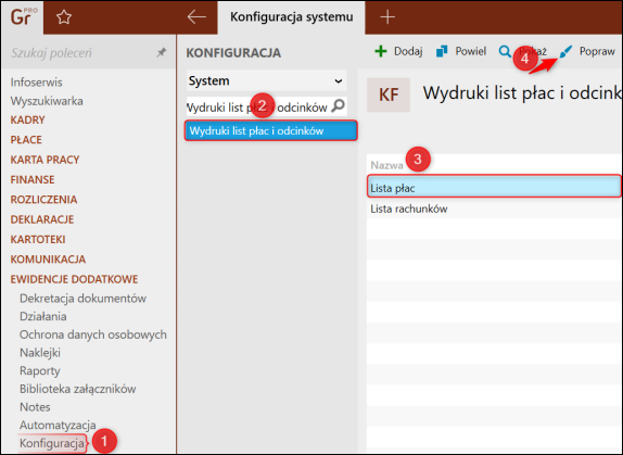

O tym, który wzorzec zostanie wykorzystany jako domyślny przy wydruku, decyduje parametr, który można skonfigurować w module Ewidencje dodatkowe – Konfiguracja –​ Wydruki list płac i odcinków

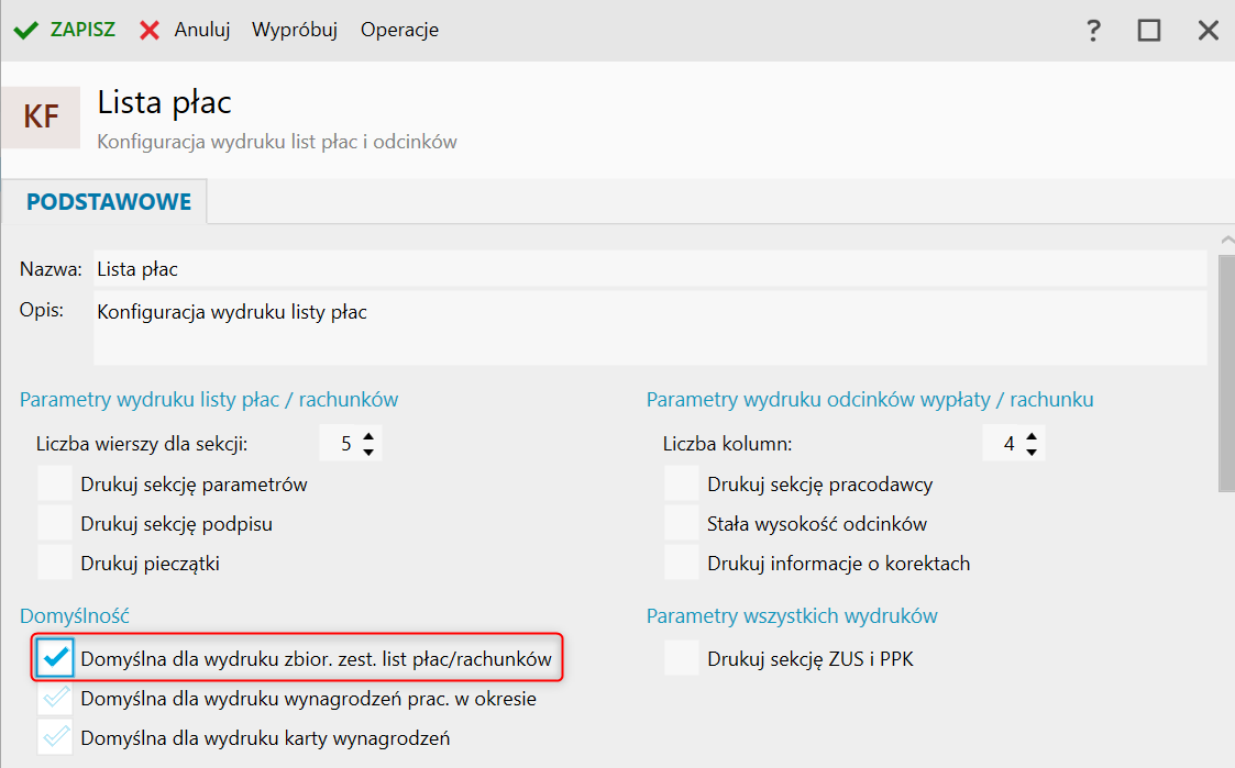

Należy edytować wybraną konfigurację i zaznaczyć opcję Domyślna dla wydruku zbiorczego zestawienia list płac/rachunków.
