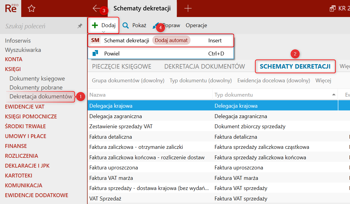

1. Przejść do modułu Dekretacja dokumentów na zakładkę Schematy dekretacji i z górnego menu Dodaj wybrać Schemat dekretacji.

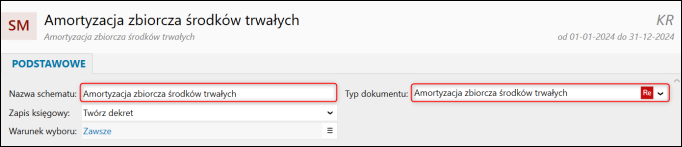

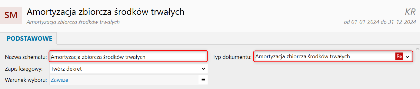

2. W sekcji Podstawowe wprowadzić nazwę schematu, a jako typ dokumentu wybrać Amortyzację zbiorczą środków trwałych.​

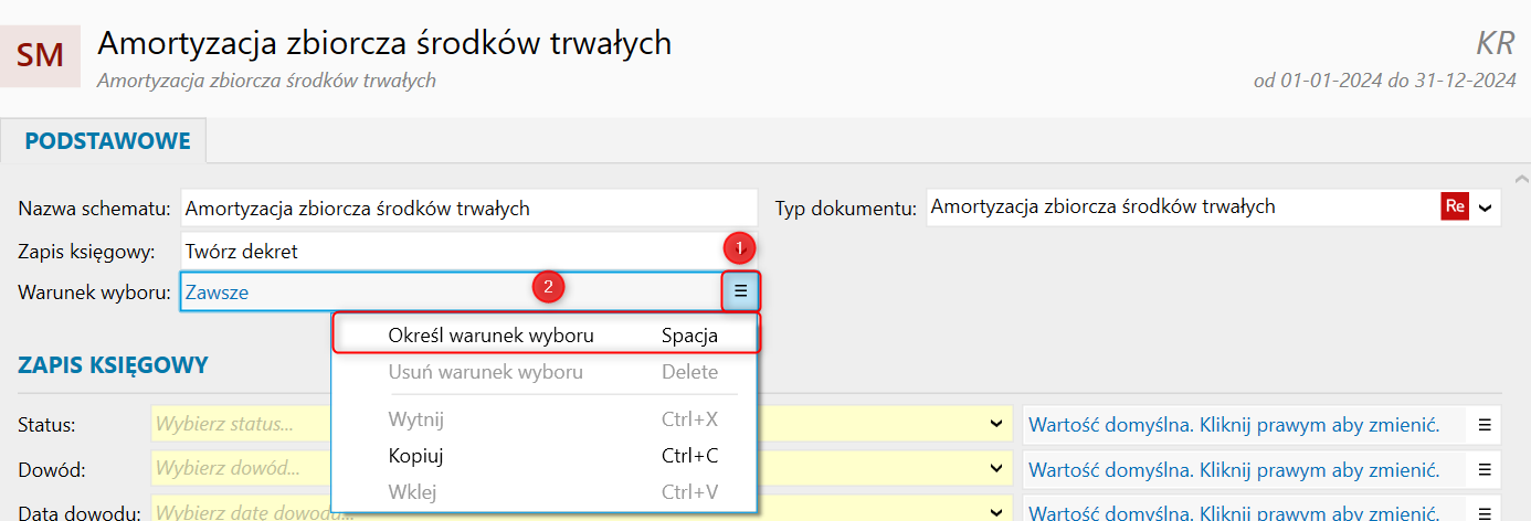

3. ​Warunek w​​yboru określa kryterium i moment wykorzystania schematu. Warunek ten dotyczy tylko tych obrazów księgowych (dokumentów do dekretacji), które posiadają przypisany schemat dekretacji (auto). Oznacza to, że do takich obrazów księgowych zastosowany zostanie pierwszy znaleziony schemat wg określonej kolejności i spełniając​y warunek określony w polu Warunek wyboru. Aby to zrobić, należy kliknąć  i wybrać Określ warunek wyboru.​​​​​

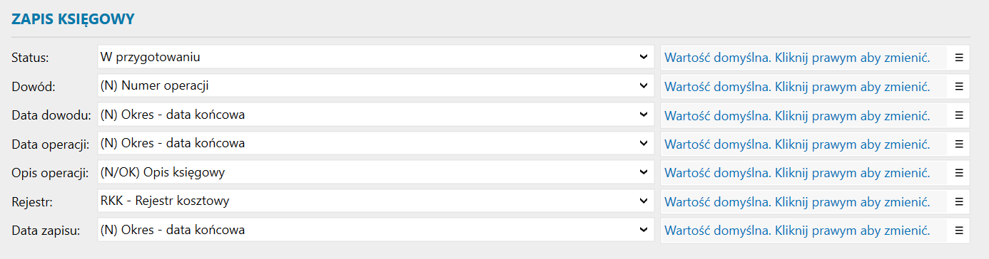

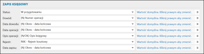

4. Sekcja Zapis księgowy służy do określenia, w jaki sposób program ma automatycznie wypełniać pola widoczne jak na zrzucie poniżej. Pełen opis funkcji znajduje się tutaj.

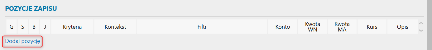

5. Pozycje zapisu służą do wskazania, na jakie konta mają zostać zaksięgowane kwoty z dokumentu. W pierwszej kolejności zostanie dodane konto dostawcy. W celu dodania pozycji należy kliknąć Dodaj pozycję.

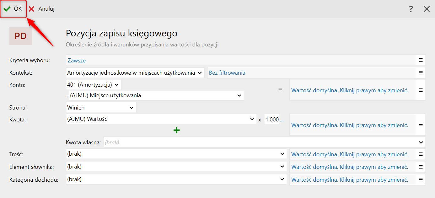

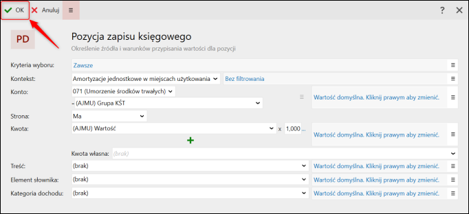

6. W polu Kontekst wybrać Amortyzacje jednostkowe w miejscach użytkowania, a następnie wskazać Konto, do którego podpięta została kartoteka Miejsc użytkowania. Po Stronie Winien zadekretowana zostanie Kwota (AJMU) Wartość. Zatwierdzić przyciskiem OK.

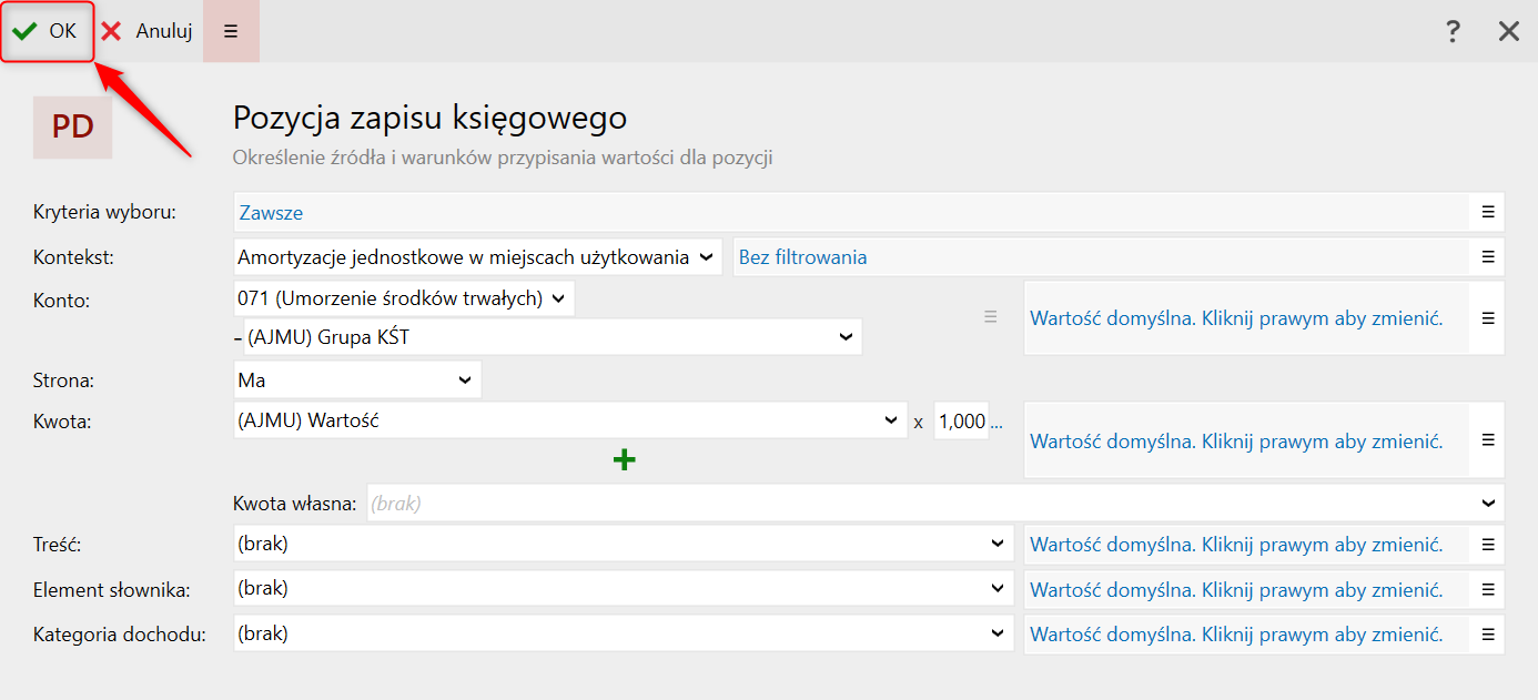

7. Po stronie przeciwstawnej wybrać konto według własnych preferencji. Na potrzeby przykładu wybrano konto z podłączoną kartoteką Grup KŚT. Po uzupełnieniu niezbędnych parametrów zatwierdzić przyciskiem OK​.

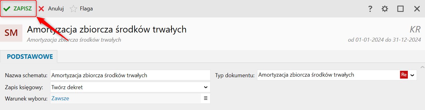

8. Po wykonaniu ww. czynności przycisk Zapisz zatwierdzi wprowadzone zmiany, a schemat będzie gotowy do użycia w dekretacji.​​
