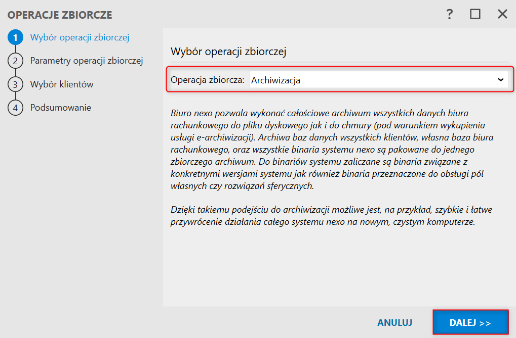

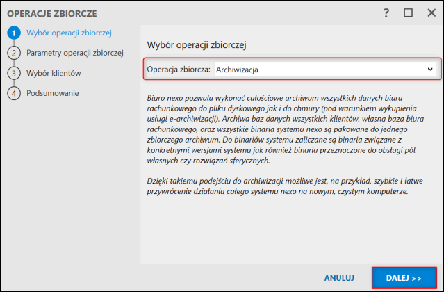

1. W programie Biuro nexo wykonać archiwizację zbiorczą podmiotów, które mają zostać przeniesione na nowe stanowisko. Temat e-Pomocy technicznej opisujący jak to wykonać dostępny jest tutaj.

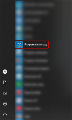

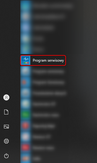

2. ​Plik, który powstanie w wyniku archiwizacji, należy przenieść na nowy komputer. Następnie na stanowisku docelowym, należy odszukać i uruchomić menu StartProgramy lub Wszystkie aplikacje (w zależności od wersji systemu Windows) – InsERTProgram serwisowy​.

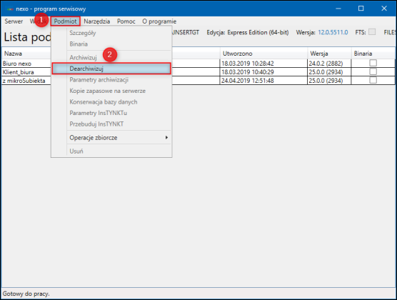

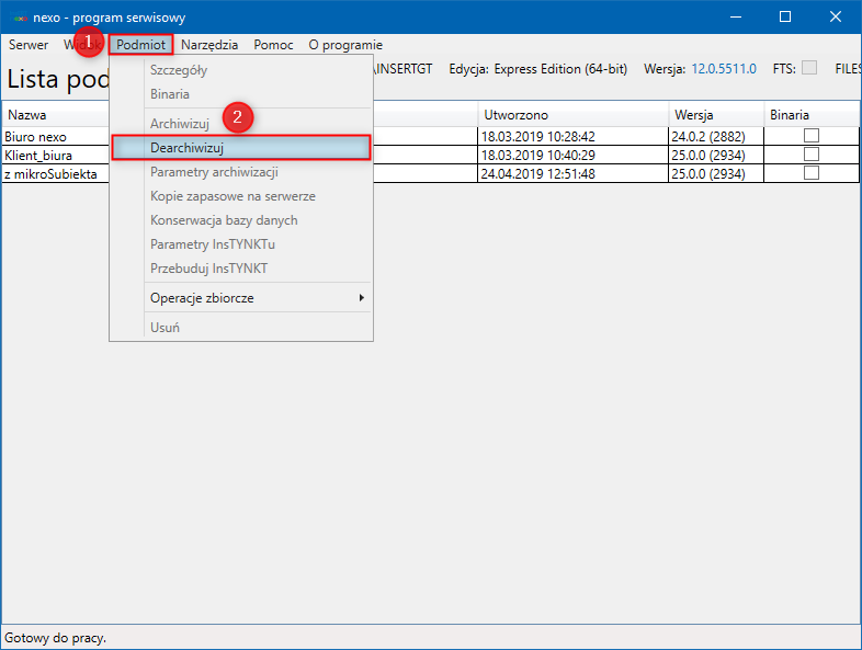

3. Z górnego menu programu serwisowego wybrać PodmiotDearchiwizuj.

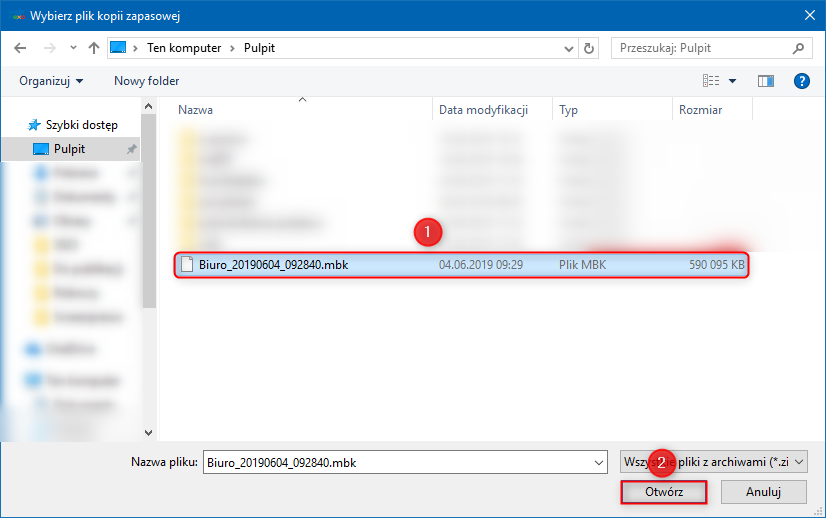

4. W oknie, które się wyświetli, należy wskazać i otworzyć stworzony wcześniej plik archiwizacji.

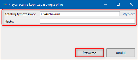

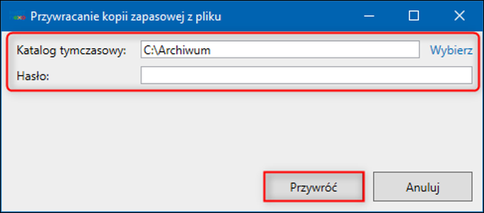

5. Następnie wskazać katalog tymczasowy, oraz wprowadzić hasło archiwum (jeżeli archiwum zostało zabezpieczone hasłem). Po wprowadzeniu danych kliknąć przycisk Przywróć.

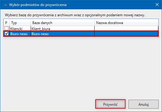

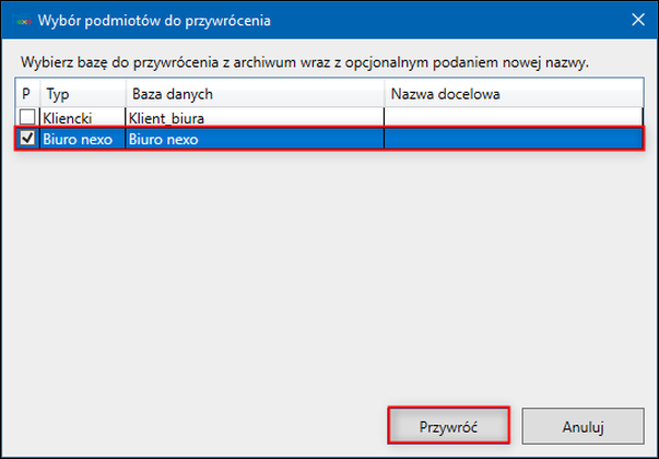

6. W następnym kroku zaznaczyć podmiot Biura nexo i kliknąć Przywróć.

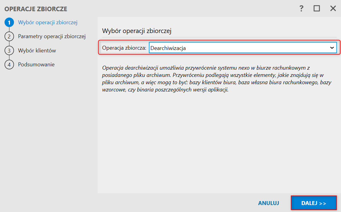

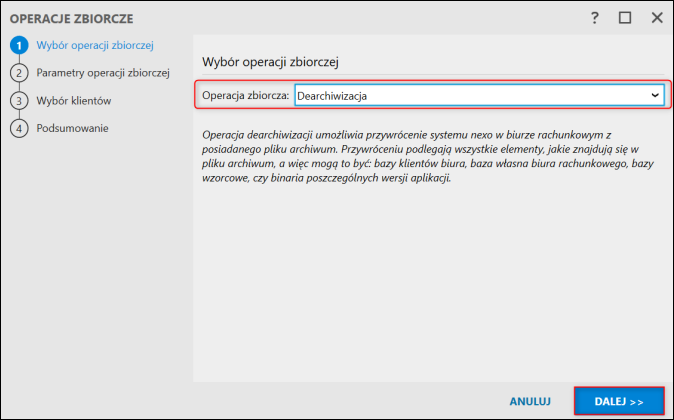

7. Po zrobieniu dearchiwizacji należy uruchomić program Biuro nexo i wykonać dearchiwizację zbiorczą w celu przeniesienia danych klientów biura. Temat e-Pomocy technicznej opisujący jak to zrobić dostępny jest tutaj.
