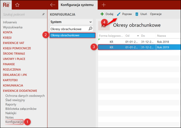

1. Przejść do Konfiguracji, odnaleźć Okresy obrachunkowe, następnie zaznaczyć wybrany okres i kliknąć górne menu Popraw.

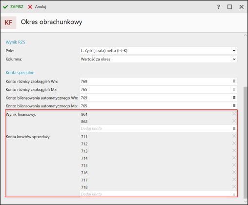

2. W sekcji Konta specjalne można określić konta dla:
  • Wyniku finansowego – konta związane z przenoszeniem sald kont wynikowych na wynik finansowy. Służą do określenia wartości sald kont wynikowych, które wzięły udział w przeksięgowaniu na wynik finansowy. Podane może zostać konto dowolnego poziomu – w przypadku, gdy nie jest to poziom ostatni, analityki niższego poziomu są traktowane podczas dekretacji również jako konta wynikowe.
  • Kosztów sprzedaży – konta związane z przenoszeniem sald kont wynikowych na konta kosztów sprzedanych produktów. Służą do określenia wartości sald kont wynikowych, które wzięły udział w przeksięgowaniu na koszt sprzedanych produktów. Podobnie jak konto wynikowe podane może zostać konto dowolnego poziomu.

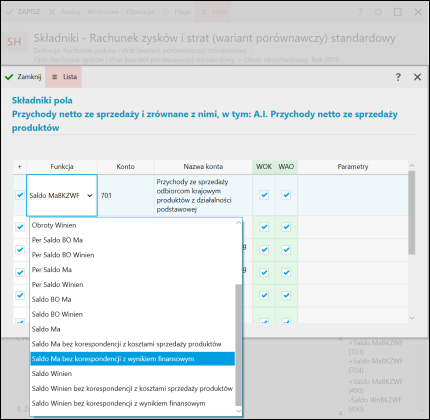

Przykładowo użycie w definicji sprawozdania finansowego lub w pieczęci księgowej funkcji Saldo MaBKZWF (saldo Ma bez korespondencji z wynikiem finansowym) sprawia, iż wyliczone saldo Ma nie będzie uwzględniało zapisów, w których kontem przeciwstawnym były konta wyniku finansowego.

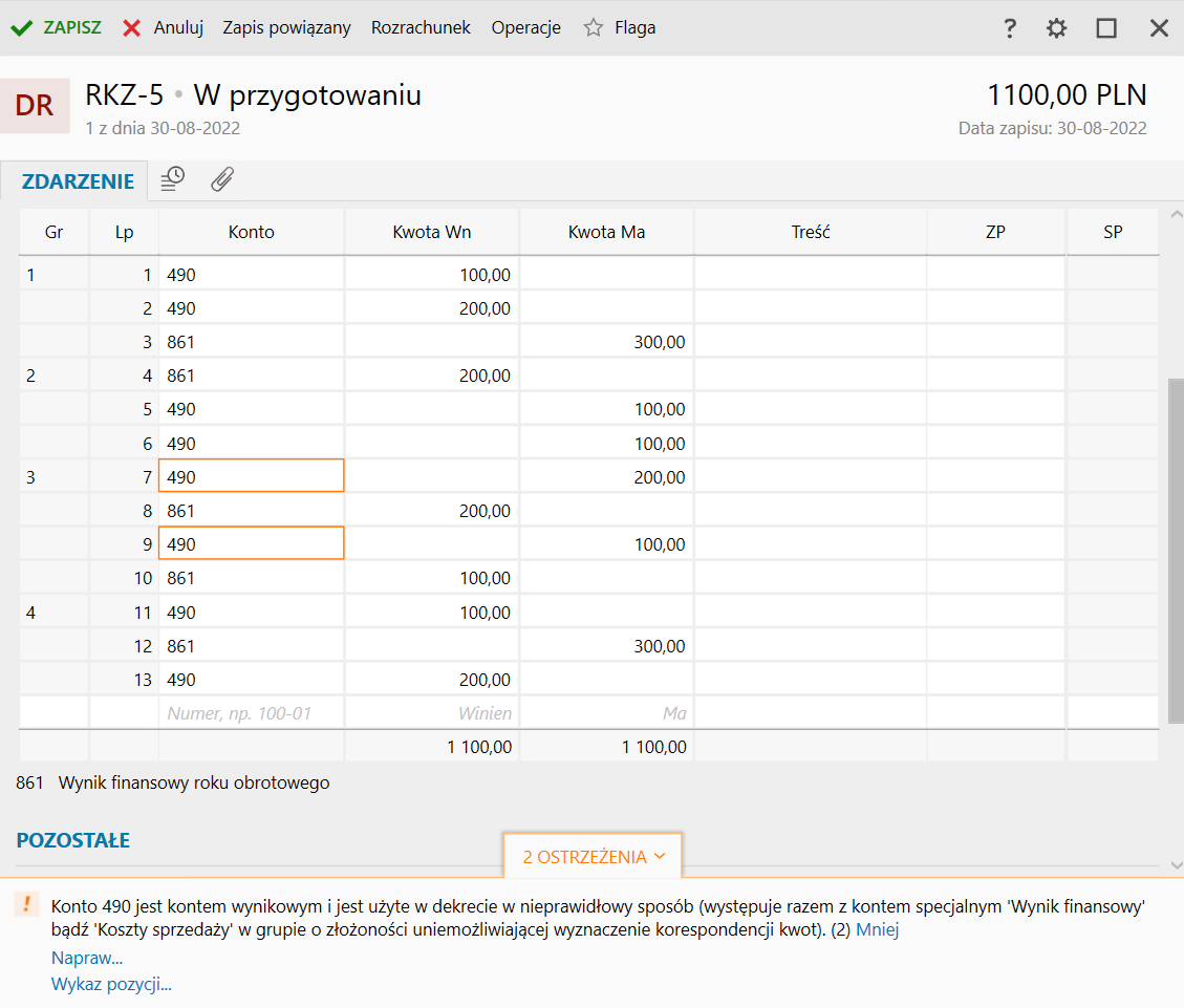

Poniżej przedstawiono przykład, gdzie wyznaczenie sald bez korespondencji jest możliwe dla zapisów w grupach 1, 2 oraz 4.

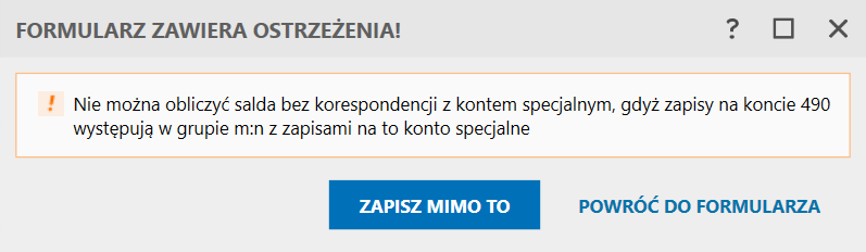

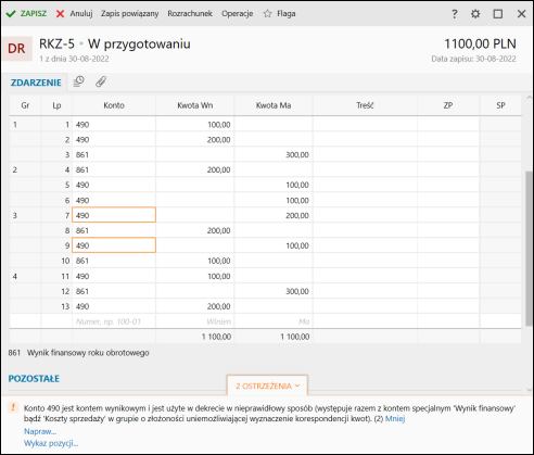

W grupie 3 na potrzeby przykładu wygenerowano błędny zapis w dekrecie, gdzie konto wynikowe 490 jest użyte w nieprawidłowy sposób (występuje z kontem specjalnym). Przykład nieprawidłowego dekretu dla grupy m:n (wiele do wielu) uniemożliwia wyznaczenie korespondencji kwot. Konta wynikowe występują razem z kontem specjalnym w grupie i program nie ma możliwości wyznaczenia kwot.
Rozwiązaniem powyższego problemu jest rozdzielenie grupy 3. na osobne grupy, w których konto 490 nie będzie dublowane lub scalenie dublujących się kont.
Błędny dekret zapisany w ten sposób, uniemożliwi obliczenie salda Wn konta 401 bez korespondencji na sprawozdaniu finansowym (w tym przypadku Rachunek zysków i strat).
Rozwiązaniem w tej sytuacji jest ręczna poprawa niepoprawnie zapisanych dekretów zgodnie z podanymi przykładami powyżej lub zmiana definicji sprawozdania, gdzie można skorzystać z zapisanych stanów na dzień przed przeksięgowaniem w sprawozdaniu finansowym.
