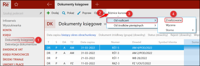

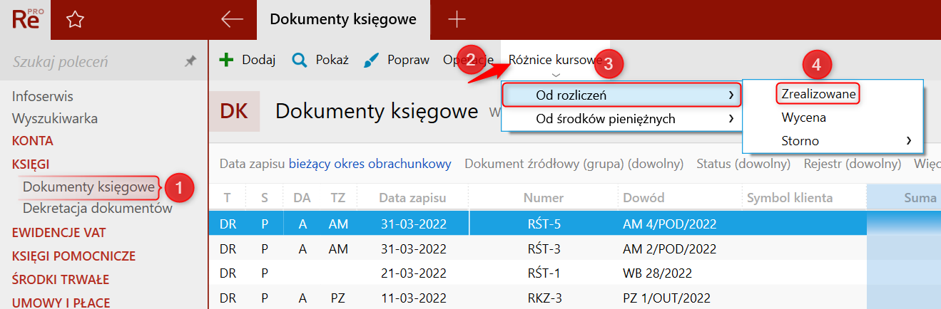

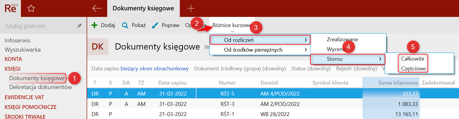

Aby naliczyć różnice, należy w module Dokumenty księgowe wybrać z górnego menu Różnice kursowe  Od rozliczeń  Zrealizowane.

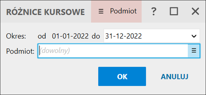

Następnie wskazać okres naliczenia i zatwierdzić OK. Efektem będzie pojawienie się dekretu z możliwością zapisu.

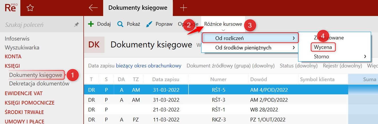

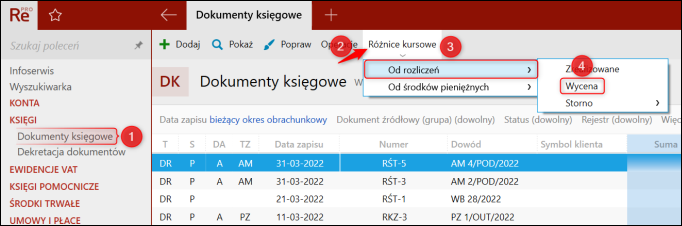

Aby dokonać wyceny, należy w module Dokumenty księgowe wybrać z górnego menu Różnice kursowe  Od rozliczeń ​ Wycena.
Następnie wskazać datę naliczenia, kurs i zatwierdzić OK. Efektem będzie pojawienie się dekretu z możliwością zapisu.

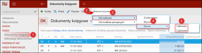

Storno całkowite i częściowe
Niezrealizowane różnice kursowe należy wystornować. Storno tworzy zapisy ujemne na kwoty wcześniej wyliczonych niezrealizowanych różnic kursowych. Po takim stornie można ponownie wycenić niezrealizowane różnice kursowe od rozrachunków.
