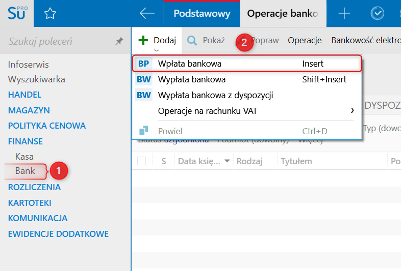

1. Przejść do modułu Finanse  Bank i wybrać opcję Dodaj  Wpłatę bankową.

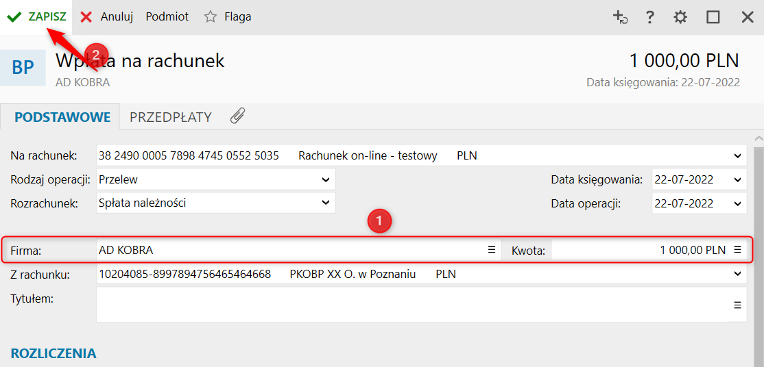

2. Wskazać klienta, wprowadzić kwotę przelewu i zapisać.

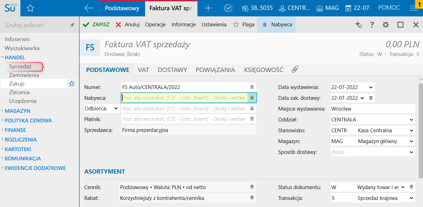

3. W module Handel ​ Sprzedaż wprowadzić nową fakturę lub edytować już istniejącą.

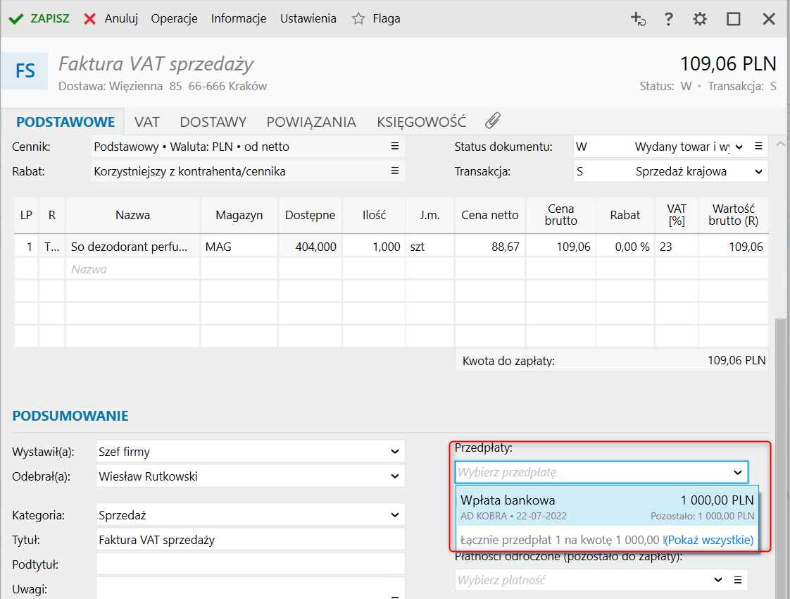

4. Po wyborze klienta pojawi się komunikat o niepodpiętych przedpłatach, a w formach płatności pojawi się okno wybierz przedpłatę. Za jego pomocą można z listy wskazać odpowiedni dokument, a później określić wartość z niego pobraną. Po wyborze przedpłaty, jeżeli dokument nie został opłacony w całości, a istnieją inn​e przedpłaty, można podłączyć je w ten sam sposób.
