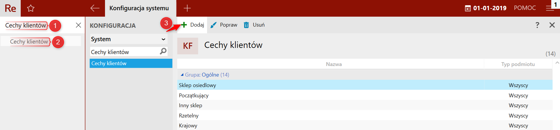

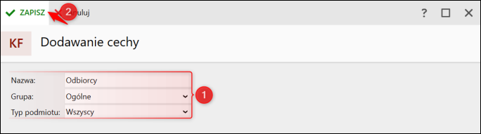

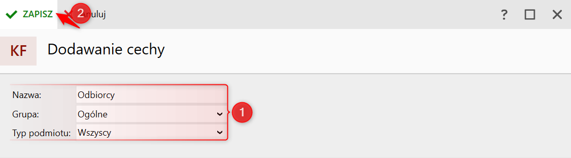

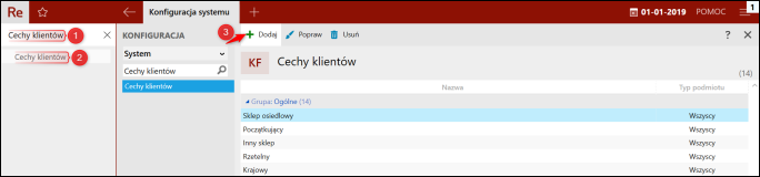

1. W lewym górnym rogu ekranu, w wyszukiwarce wpisać Cechy klientów, wejść w wyszukany moduł i kliknąć górne menu Dodaj.
2. Wpisać pożądaną nazwę (w tym przypadku Odbiorcy/Dostawcy), wybrać Grupę i Typ podmiotu i zatwierdzić przyciskiem Zapisz.

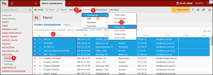

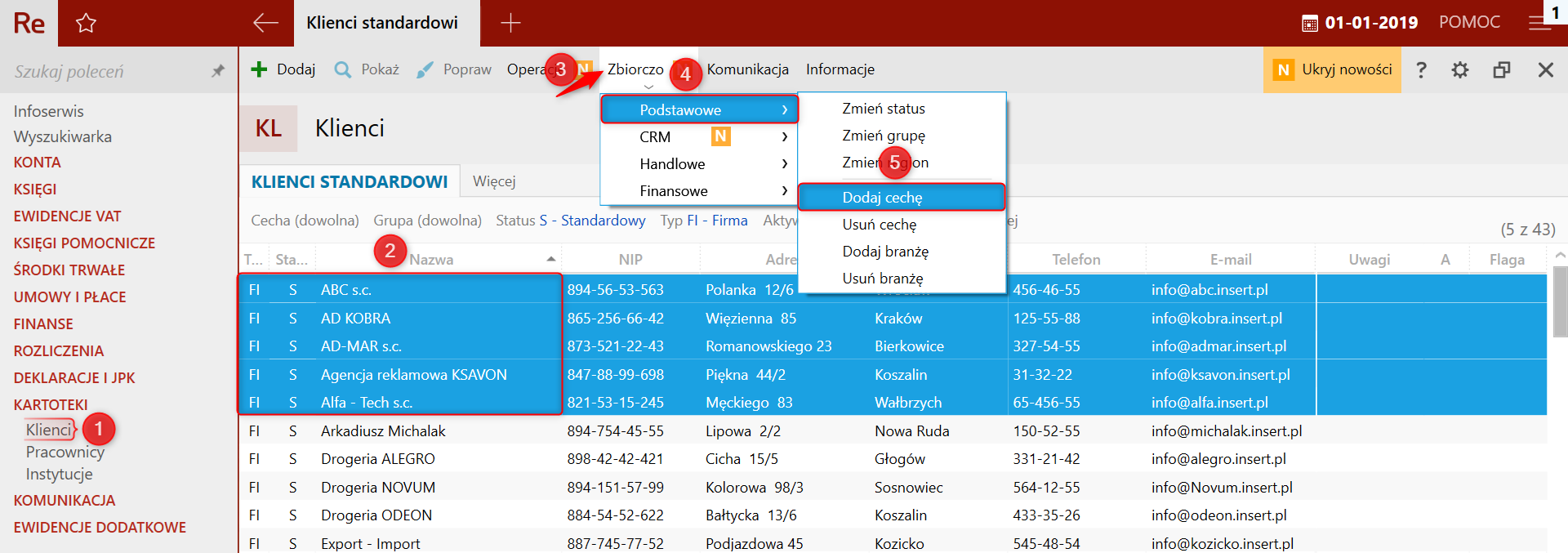

Tak stworzone cechy należy przypisać do klientów. W przypadku, gdy istnieje już baza klientów, można skorzystać ze zbiorczego przypisywanie cech klientom. Aby to zrobić, należy:

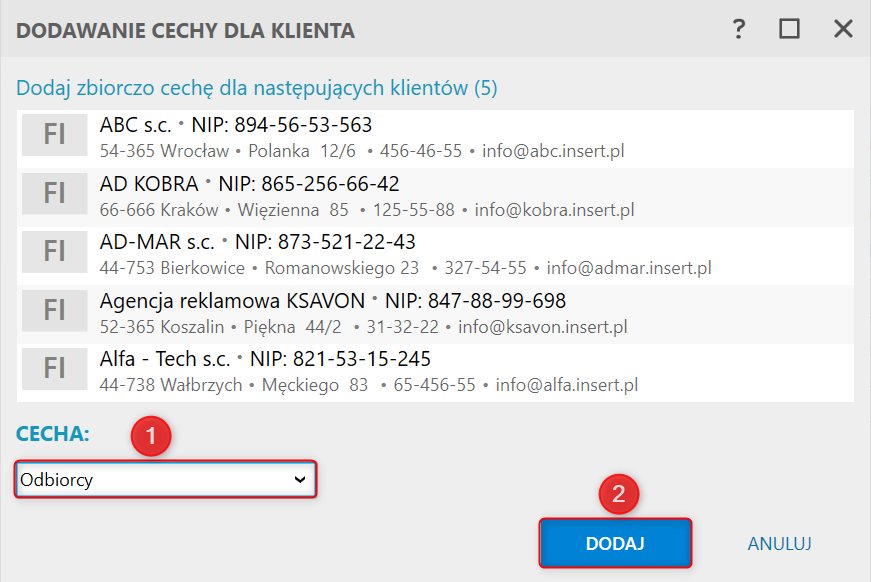

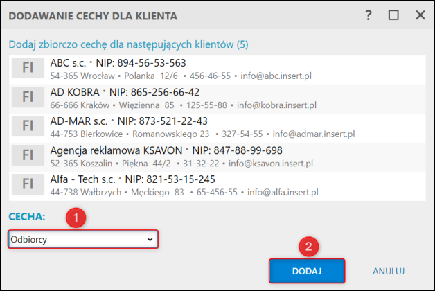

1. Przejść do modułu Klienci, zaznaczyć grupę klientów, którym zostanie przypisana nowa cecha, kliknąć górne menu Zbiorczo, rozwinąć Podstawowe i wybrać Dodaj cechę.
2. Z listy rozwijalnej wybrać cechę, która zostanie przypisana do wcześniej zaznaczonych klientów i zatwierdzić przyciskiem Dodaj.

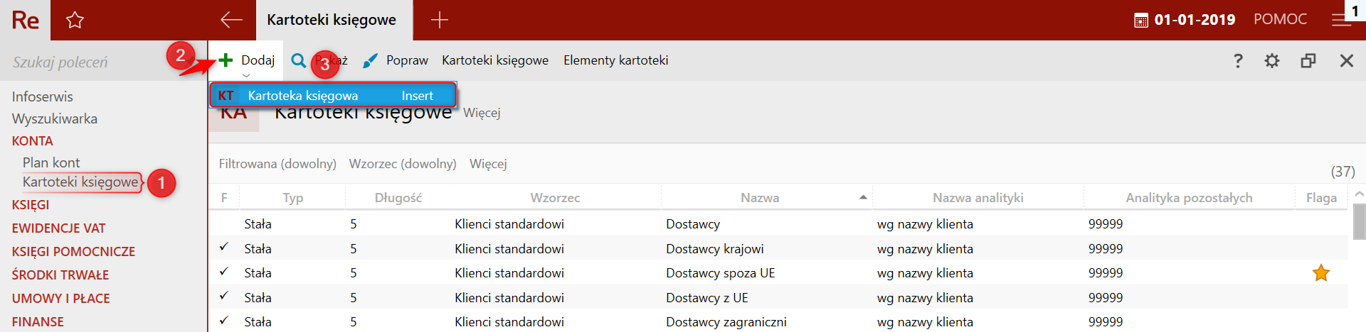

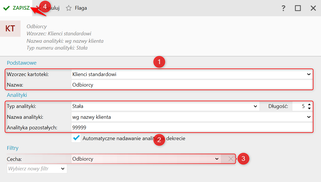

1. Przejść do modułu Kartoteki księgowe, rozwinąć górne menu Dodaj i wybrać Kartoteka księgowa.

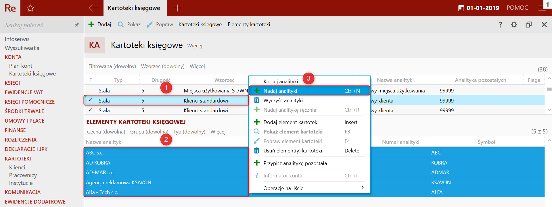

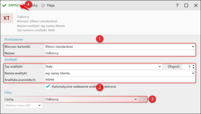

2. Z listy rozwijalnej Wzorzec kartoteki wybrać Klienci standardowi, wpisać Nazwę nowo tworzonej Kartoteki księgowej, określić wygląd numerów analitycznych i w sekcji Filtry wybrać wcześniej utworzoną cechę. Po uzupełnieniu wszystkich pól zatwierdzić przyciskiem Zapisz.

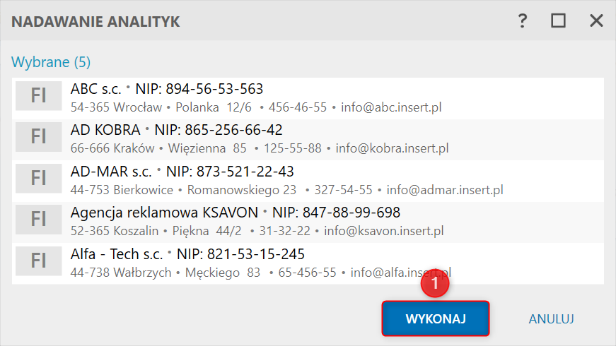

3. W górnej części modułu Kartoteki księgowe zaznaczyć nowo utworzoną kartotekę, w dolnej części zaznaczyć wszystkich klientów, którym zostaną nadane numery analityczne, kliknąć prawym przyciskiem myszy na jednego z wybranych kontrahentów i wybrać Nadaj analityki.
4. Zatwierdzić automatyczne nadanie analityk przyciskiem Wykonaj.

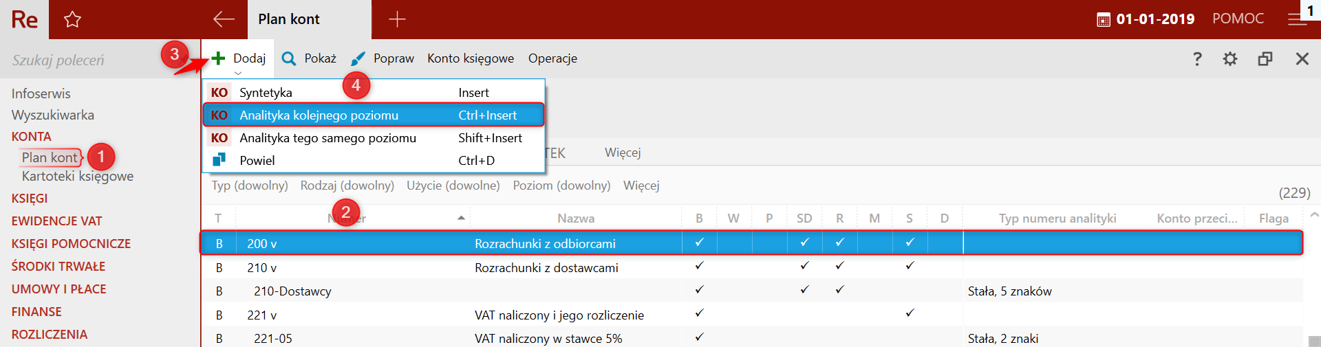

Ostatnim krokiem odwzorowania planu kont z programów serii InsERT GT będzie przypisanie Kartoteki księgowej do Planu kont. Aby to zrobić, należy:

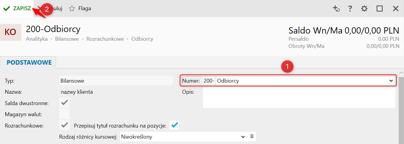

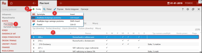

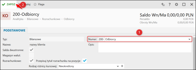

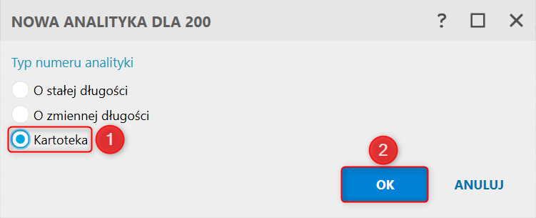

1. Przejść do modułu Plan kont, zaznaczyć konto, któremu zostanie przypisana wcześniej utworzona Kartoteka księgowa, rozwinąć górne menu Dodaj i wybrać Analityka kolejnego poziomu.
2. Wybrać Kartoteka i zatwierdzić przyciskiem OK.
3. Z listy rozwijalnej Numer wybrać wcześniej utworzoną kartotekę, uzupełnić pozostałe dane konta i zatwierdzić przyciskiem Dalej. Więcej o tworzeniu kont analitycznych i kartotekowych można przeczytać w innym temacie e-Pomocy technicznej TUTAJ.
