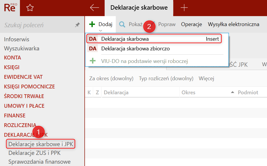

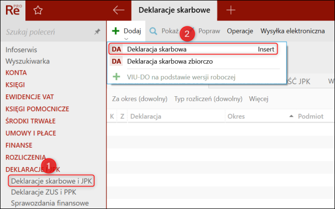

Jak wylicz​yć deklarację?
CIT-8 jest dostępny w module Deklaracje skarbowe i JPK. Przed utworzeniem deklaracji należy upewnić się, że utworzono zaliczki miesięczne/kwartalne składające się na deklarację.

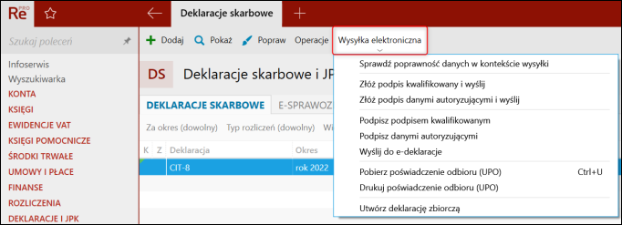

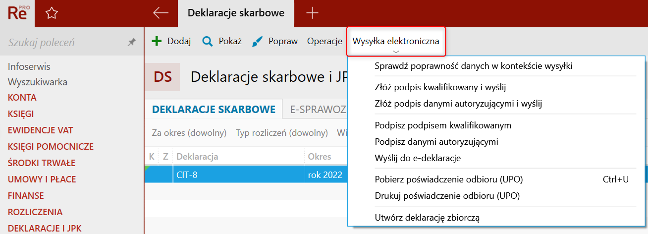

Jak wysłać deklarację?
Dla deklaracji CIT-8 dostępna jest opcja wysyłki elektronicznej bezpośrednio z programu. Podobnie jak w przypadku deklaracji VAT-7, Wysyłka elektroniczna znajduje się w menu kontekstowym dostępnym w górnej części okna.

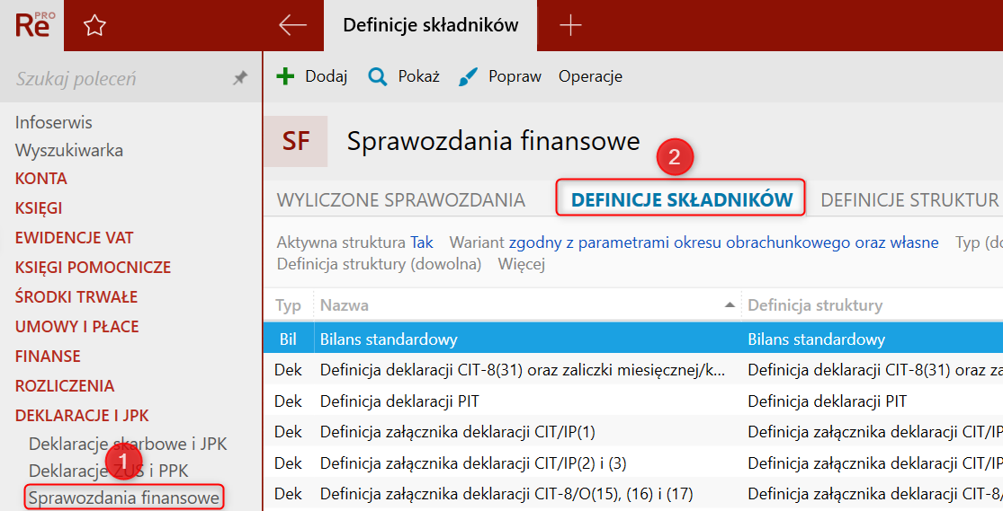

Skąd pobierane są kwoty na deklaracji?
Kwoty pobierane do poszczególnych pól są możliwe do zdefiniowania w module Sprawozdania finansowe – Definicje składników. Jeżeli deklaracja została już wyliczona, a później zmieniono jej definicję, to w celu przeliczenia jej należy ją usunąć i wygenerować ponownie.

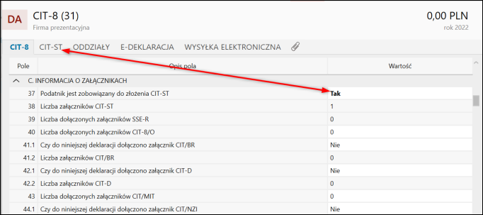

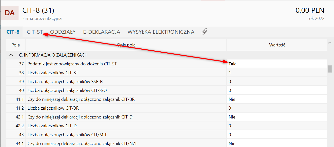

Jak dodać załącznik do deklaracji CIT-8?
Załączniki do deklaracji CIT-8 dostępne są w sekcji C. Zmiana wartości pola na Tak, powoduje dodanie załącznika danego typu. W przypadku pól numerycznych należy zmienić ilość z 0 na 1.
