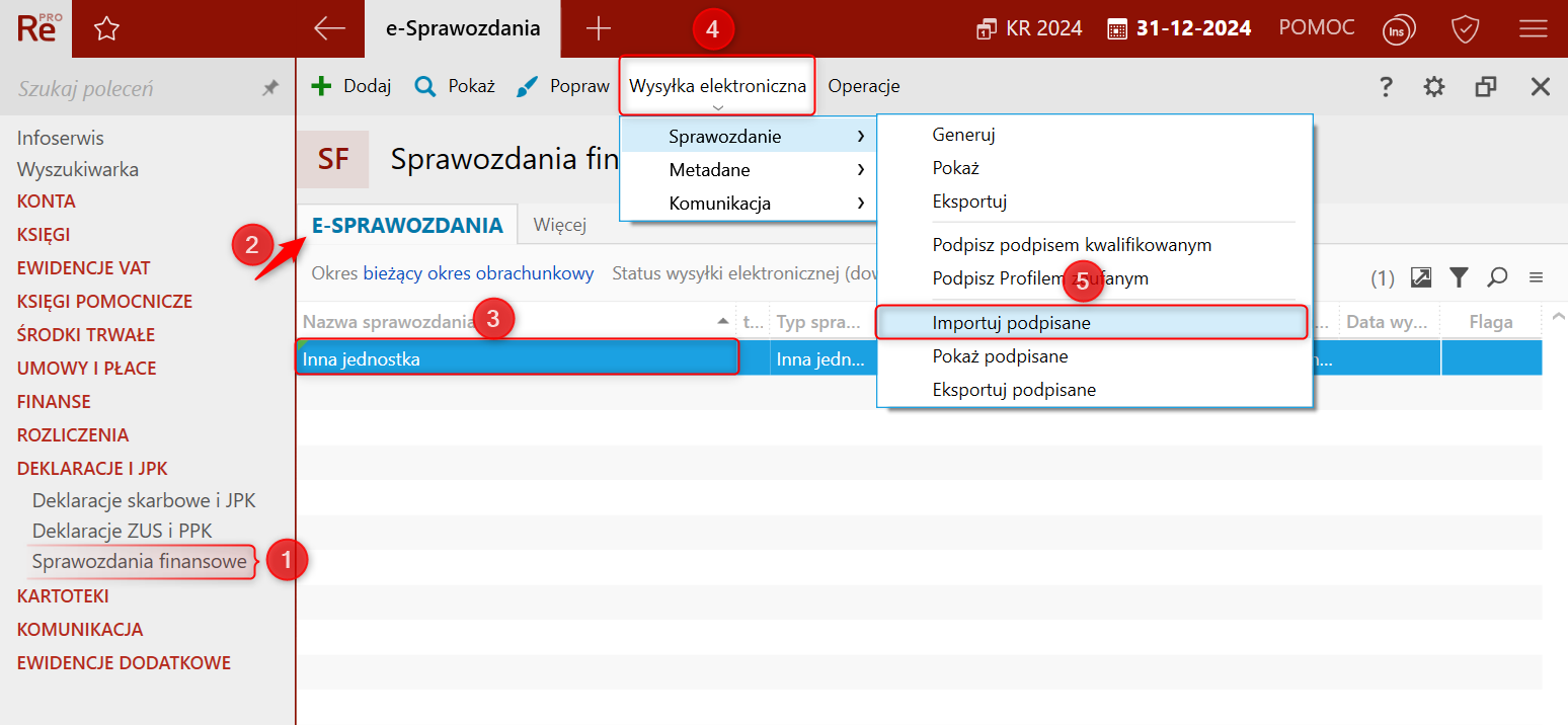

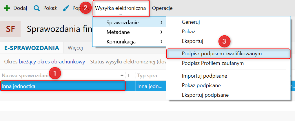

1. Przejść do modułu Sprawozdania finansowe, na zakładce e-Sprawozdania zaznaczyć odpowiednie sprawozdanie, następnie z górnego menu Wysyłka elektroniczna wybrać SprawozdanieImportuj podpisane.

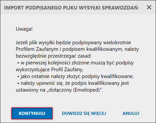

2. Zapoznać się z komunikatem i kliknąć Kontynuuj.

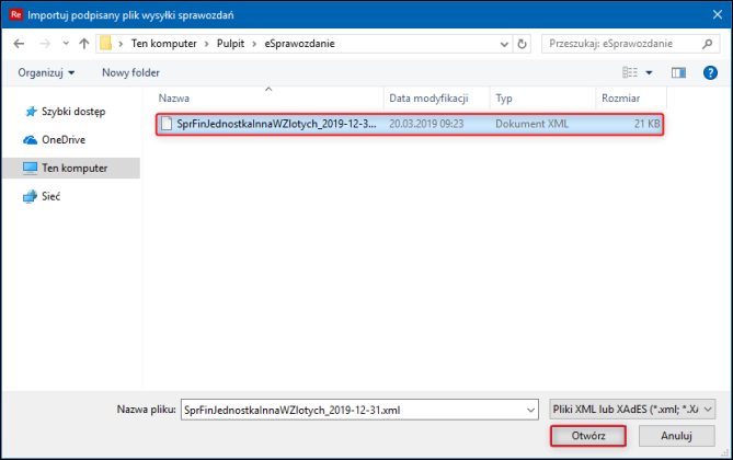

3. Zaznaczyć podpisany plik, następnie kliknąć Otwórz.

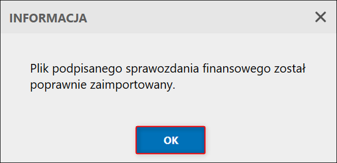

4. Przyciskiem OK zamknąć okno z informacją o imporcie podpisanego sprawozdania.

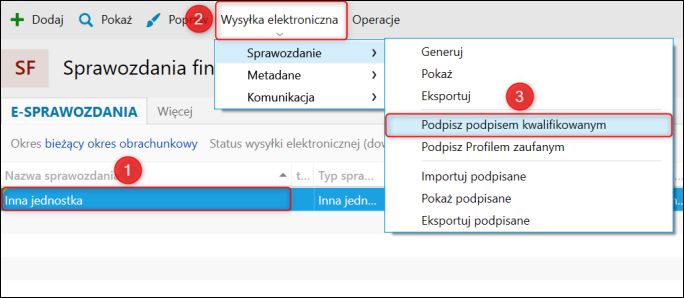

5. W celu dodania brakujących podpisów kwalifikowanych należy zaznaczyć e-Sprawozdanie, następnie z górnego menu Wysyłka elektroniczna wybrać Sprawozdanie Podpisz podpisem kwalifikowanym.

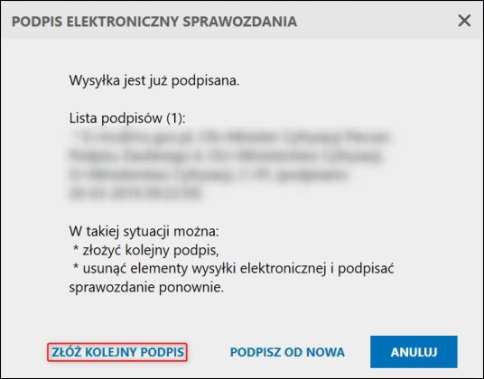

6. W oknie podpisu elektronicznego wybrać Złóż kolejny podpis.
7. Po złożeniu wszystkich podpisów należy ponownie eksportować sprawozdanie z programu i wysłać przez system teleinformatyczny udostępniony do tego celu przez Ministerstwo Sprawiedliwości (e-KRS).​​
