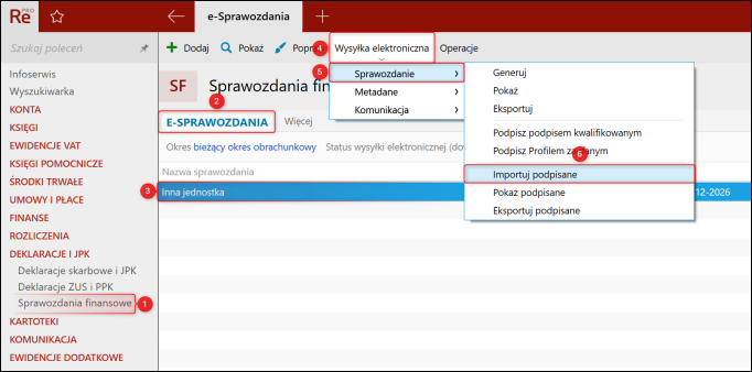

1. Przejść do modułu Sprawozdania finansowe, na zakładce e-Sprawozdania zaznaczyć odpowiednie sprawozdanie, a następnie z górnego menu Wysyłka elektroniczna wybrać Sprawozdanie – Importuj podpisane.

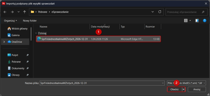

3. Zaznaczyć podpisany plik, następnie kliknąć Otwórz.

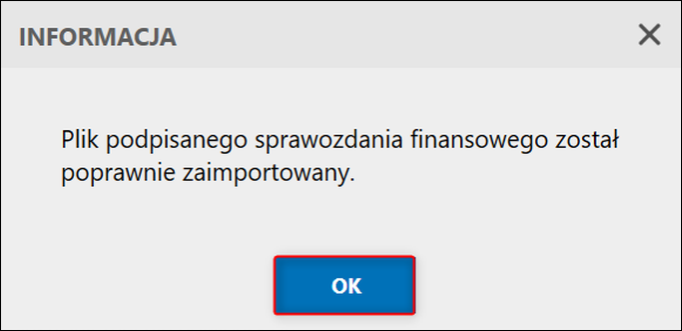

4. Przyciskiem OK zamknąć okno z informacją o imporcie podpisanego sprawozdania.

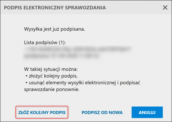

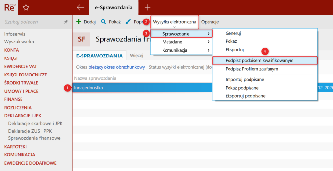

5. W celu dodania brakujących podpisów kwalifikowanych zaznaczyć e-Sprawozdanie, następnie z górnego menu Wysyłka elektroniczna wybrać Sprawozdanie – Podpisz podpisem kwalifikowanym.
6. W oknie podpisu elektronicznego wybrać Złóż kolejny podpis.

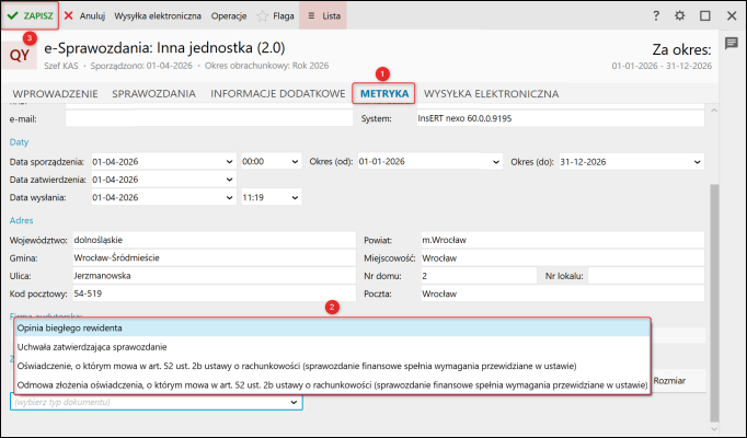

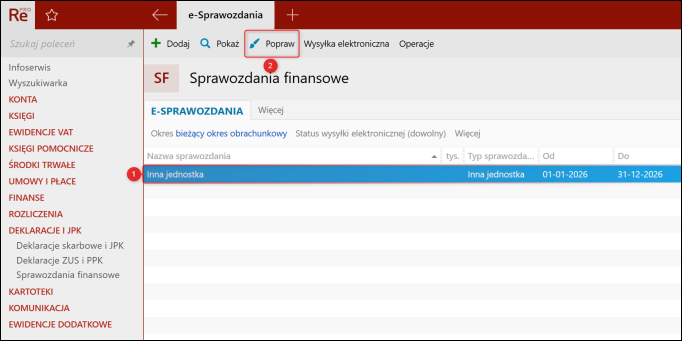

7. Kolejno możliwe jest dołączenie załączników, które nie są elementem sprawozdania finansowego, m.in. uchwały zatwierdzającej sprawozdanie. Dla wybranego sprawozdania kliknąć Popraw, przejść na zakładkę Metryka, następnie wybrać z listy odpowiedni Typ dokumentu. Zmiany zatwierdzić przyciskiem Zapisz.

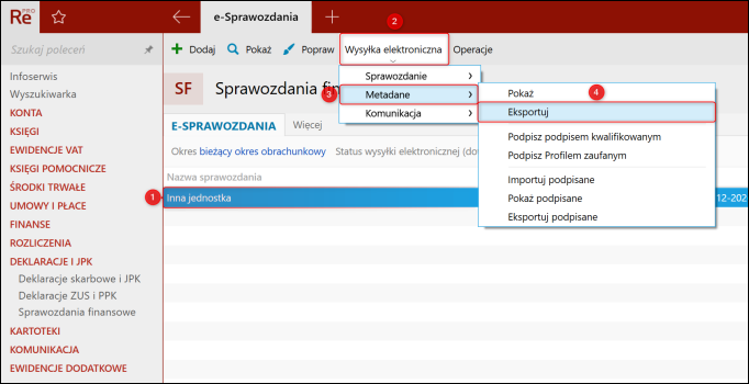

8. Po złożeniu wszystkich podpisów i dodaniu załączników zaznaczyć sprawozdanie, a następnie z górnego menu Wysyłka elektroniczna wybrać Metadane – Eksportuj.
9. Zapoznać się z komunikatem i kliknąć Kontynuuj.

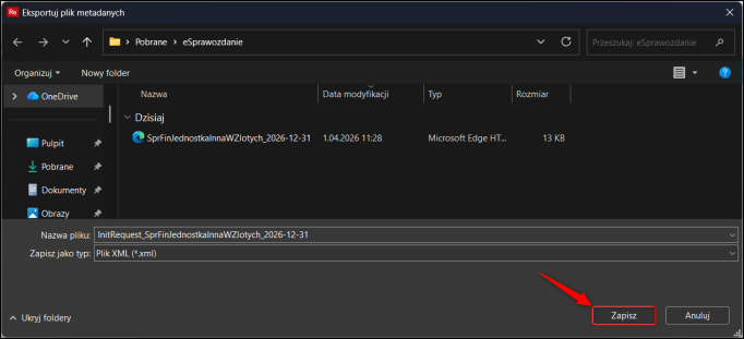

10. Wskazać lokalizację i Zapisać plik.

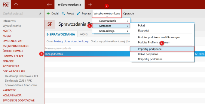

12. Po podpisaniu metadanych zaznaczyć sprawozdanie, a następnie z górnego menu Wysyłka elektroniczna wybrać Metadane – Importuj podpisane.

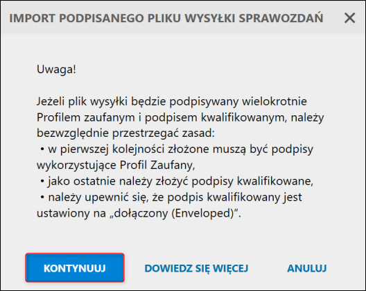

13. Zapoznać się z komunikatem i kliknąć Kontynuuj.

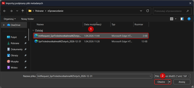

14. Wskazać podpisany plik metadanych i kliknąć Otwórz.

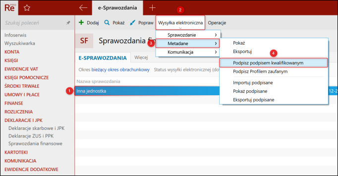

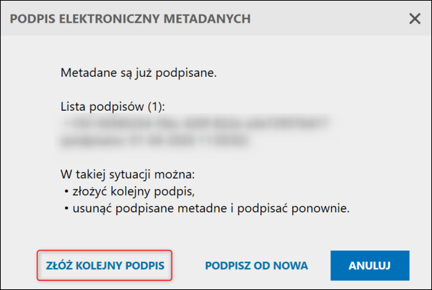

16. W celu dodania brakujących podpisów kwalifikowanych zaznaczyć e-Sprawozdanie, a następnie z górnego menu Wysyłka elektroniczna wybrać Metadane – Podpisz podpisem kwalifikowanym.
17. W oknie podpisu elektronicznego wybrać Złóż kolejny podpis.

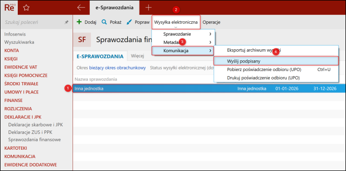

18. Po złożeniu wszystkich podpisów zaznaczyć deklarację, następnie z górnego menu Wysyłka elektroniczna wybrać Komunikacja – Wyślij podpisany.
