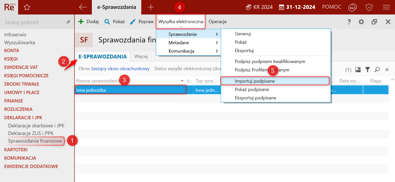

1. Przejść do modułu Sprawozdania finansowe, na zakładce e-Sprawozdania zaznaczyć odpowiednie sprawozdanie, następnie z górnego menu Wysyłka elektroniczna wybrać SprawozdanieImportuj podpisane.

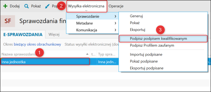

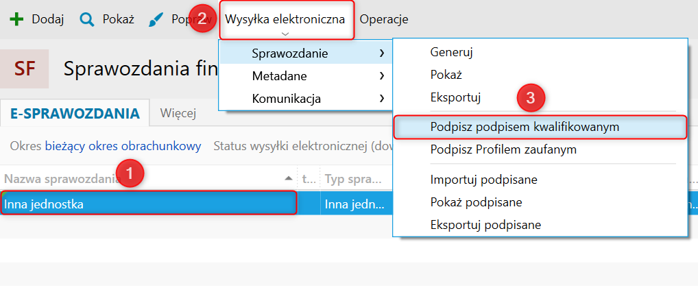

5. W celu dodania brakujących podpisów kwalifikowanych należy zaznaczyć e-Sprawozdanie, następnie z górnego menu Wysyłka elektroniczna wybrać SprawozdaniePodpisz podpisem kwalifikowanym.
6. W oknie podpisu elektronicznego wybrać Złóż kolejny podpis.

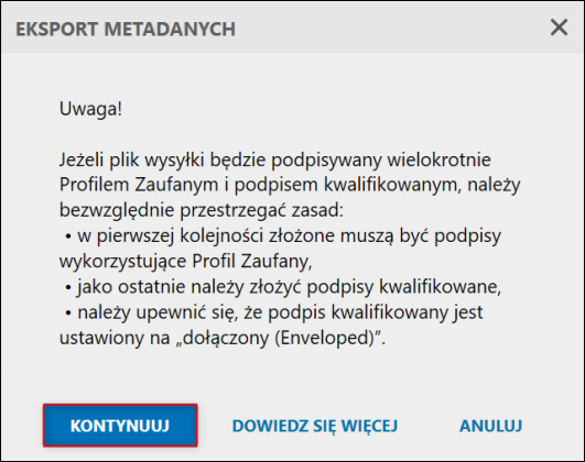

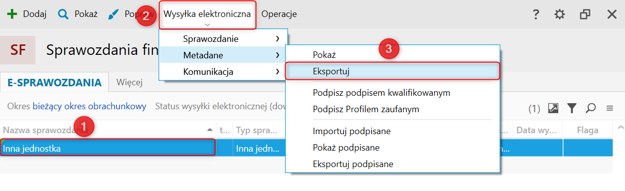

7. Po złożeniu wszystkich podpisów należy zaznaczyć sprawozdanie, następnie z górnego menu Wysyłka elektroniczna wybrać MetadaneEksportuj.
8. Zapoznać się z komunikatem i kliknąć Kontynuuj.

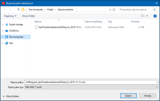

9. Wskazać lokalizację i Zapisać plik.

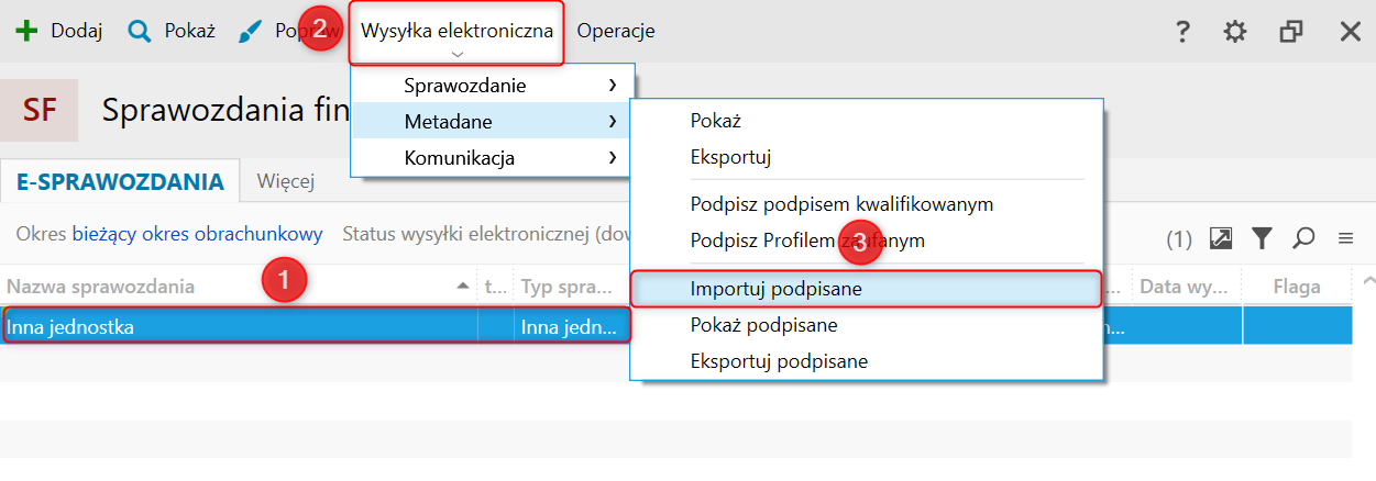

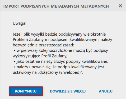

11. Po podpisaniu metadanych zaznaczyć sprawozdanie, a następnie z górnego menu Wysyłka elektroniczna wybrać MetadaneImportuj.
12. Zapoznać się z komunikatem i kliknąć Kontynuuj.

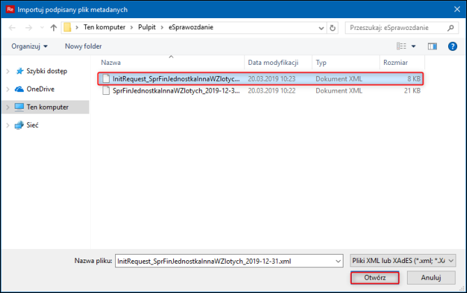

13. Wskazać podpisane plik metadanych i kliknąć Otwórz.
14. Przyciskiem OK zamknąć okno z informacją o imporcie podpisanych metadanych.

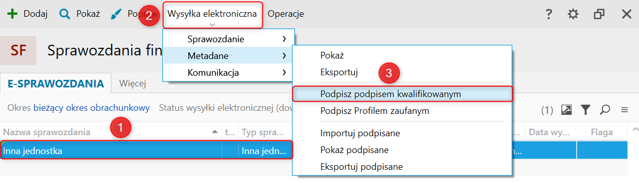

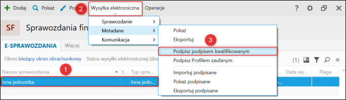

15. W celu dodania brakujących podpisów kwalifikowanych należy zaznaczyć e-Sprawozdanie, następnie z górnego menu Wysyłka elektroniczna wybrać MetadanePodpisz podpisem kwalifikowanym.

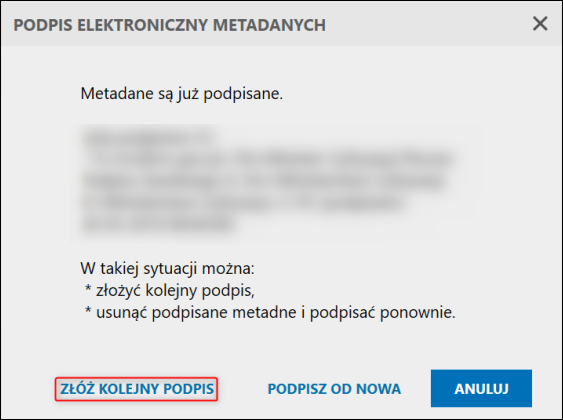

16. W oknie podpisu elektronicznego wybrać Złóż kolejny podpis.

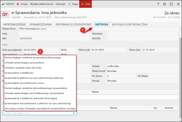

17. Przed wysyłką możliwe jest dołączenie załączników, które nie są elementem sprawozdania finansowego, m.in. uchwały zatwierdzającej sprawozdanie. Aby to wykonać, należy w otwartym sprawozdaniu przejść na zakładkę Metryka, następnie wybrać z listy odpowiedni Typ dokumentu.

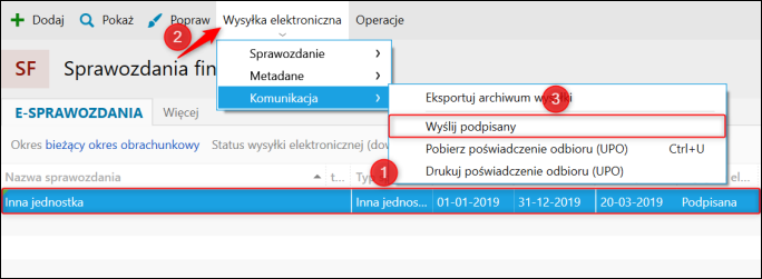

18. Po złożeniu wszystkich podpisów należy zaznaczyć deklarację, następnie z górnego menu Wysyłka elektroniczna wybrać KomunikacjaWyślij podpisany.
