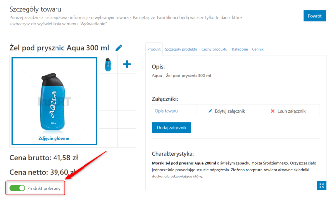

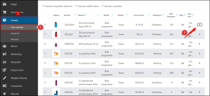

W pierwszej kolejności należy określić, które towary będą prezentowane jako polecane przez zaznaczenie wcześniej wymienionej opcji. W tym celu należy z listy modułów wybrać Towary - Lista towarów i wejść w szczegóły pozycji, która ma być zdefiniowana jako polecana, używając symbolu trójkąta, na końcu wiersza z konkretnym towarem.
W szczegółach pozycji zaznaczyć Produkt polecany. Czynność powtórzyć w każdej kartotece towarowej, która ma być wyróżniona na stronie.

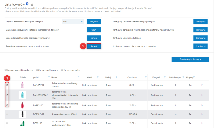

Powyższą operację można wykonać zbiorczo dla wielu kartotek. W tym celu należy zaznaczyć na liście kartoteki, których status polecania ma być zmieniony i kliknąć przycisk Zmień przy opcji Zmień status polecania zaznaczonych towarów.
Wywołanie tej operacji włączy status Produkt polecany dla zaznaczonych towarów, które miały ten status wyłączony oraz wyłączy dla tych, które miały włączony.

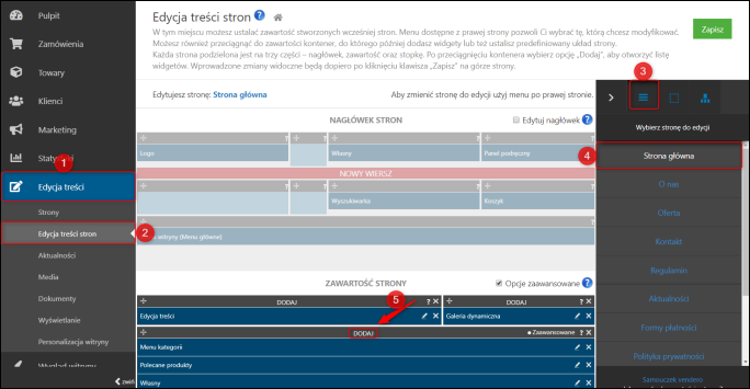

Po zdefiniowaniu kartotek można przystąpić do umieszczenia widgetu na stronie. W tym celu należy z listy modułów wybrać Edycja treści - Edycja treści stron, przy użyciu menu z prawej strony wybrać stronę, na której prezentowane będą polecane towary i kliknąć Dodaj na czarnym kontenerze, w sekcji Zawartość Strony.

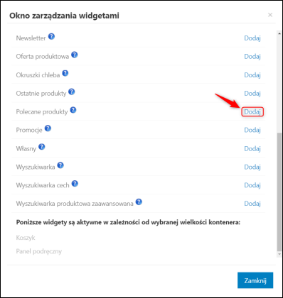

Na liście widgetów odnaleźć Polecane produkty i kliknąć Dodaj.

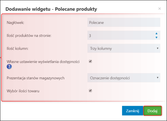

W oknie, które się wyświetli wprowadzić Nagłówek, Ilość produktów, które będą prezentowane oraz Ilość kolumn. Zaznaczenie checkboxa Własne ustawienie wyświetlana dostępności spowoduje możliwość wyboru, czy mają być prezentowane ilości dostępne na stanie, czy tylko informacja o dostępności. Przy odznaczonym checkboxie dla towarów stosowane będą ustawienia globalne, konfigurowane z poziomu modułu Towary, w konfiguracji stanów magazynowych. Zaznaczenie checkboxa Wybór ilości towaru spowoduje, że klient będzie miał możliwość w sekcji polecane wskazania ilości towaru, która zostanie dodana do koszyka.
Po dodaniu odpowiedniego wigdetu do Edycji treści stron należy wybrać przycisk Zapisz, który znajduje pod opisem modułu.
