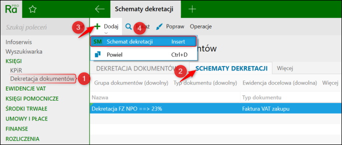

Aby to zrobić, należy przejść do modułu Dekretacja dokumentów, na zakładce Schematy dekretacji rozwinąć górne menu Dodaj i wybrać Schemat dekretacji.

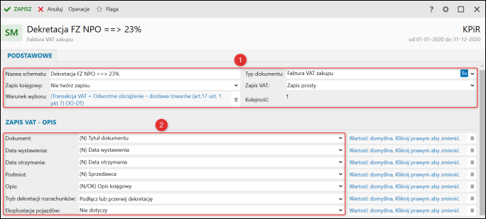

Na przykładzie schematu tworzącego jedynie zapis VAT, należy:
1. W sekcji Podstawowe wpisać Nazwę schematu, określić odpowiedni Typ dokumentu, wybrać, czy ma tworzyć się Zapis księgowy i Zapis VAT oraz określić Warunek wyboru.
W sekcji ZAPIS VAT – OPIS wybrać, skąd mają pobierać się dane, które zostaną wstawione na dokument w Ewidencji VAT.

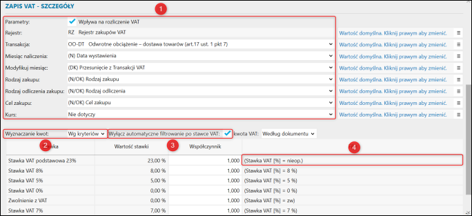

2. W sekcji ZAPIS VAT – SZCZEGÓŁY uzupełnić ciąg dalszy przenoszenia danych z dokumentu pierwotnego na zapis docelowy, w Wyznaczaniu kwot wybrać Wg kryteriów, zaznaczyć Wyłącz automatyczne filtrowanie po stawce VAT i określić filtr Stawka VAT [%] = nieop. w podstawowej stawce 23%.
