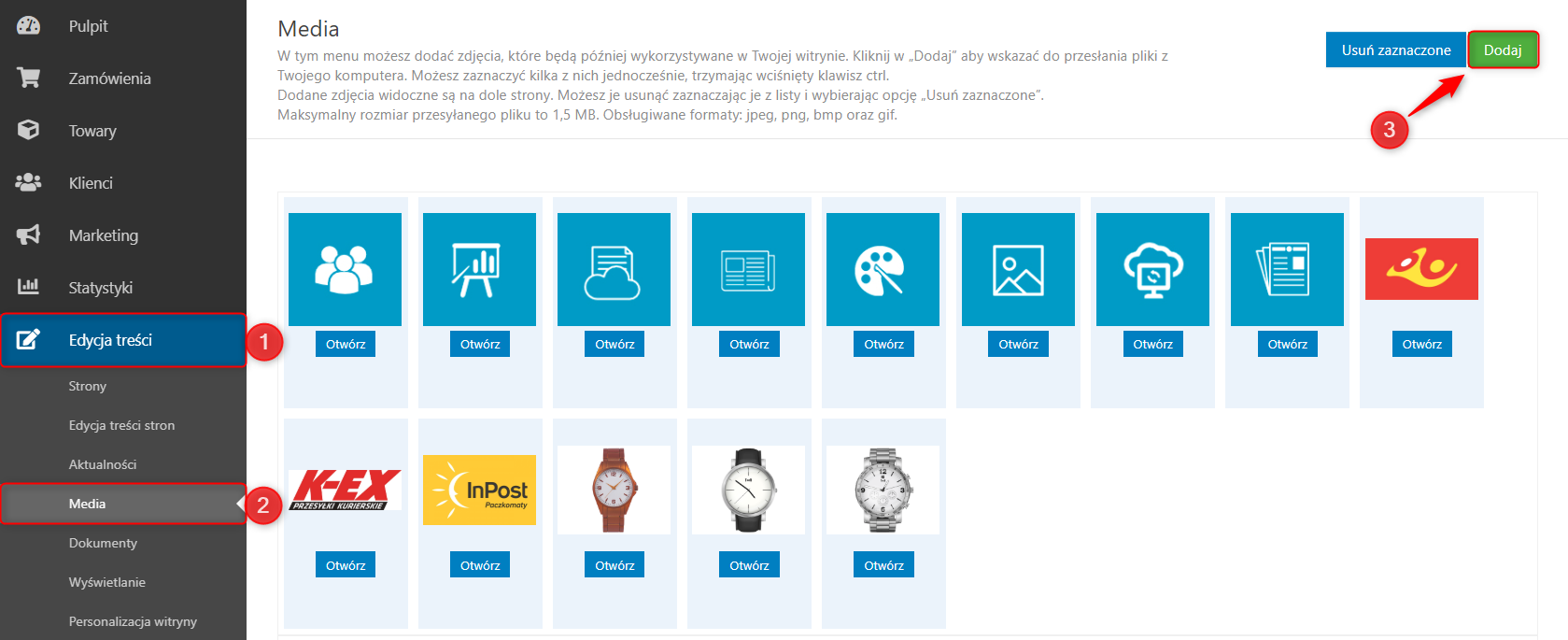

1. Jeżeli jako logo ma być używany własny obrazek, w Panelu administracyjnym vendero należy wybrać z listy modułów Edycja treściMedia i kliknąć opcję Dodaj poniżej opisu. Jeżeli jako logo ma służyć tekst, należy przejść do punktu 3. tego poradnika.

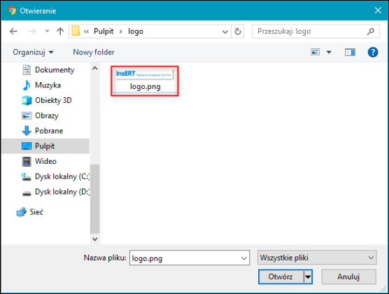

2. W następnym kroku należy wskazać zapisany na dysku obraz, który zostanie wysłany do vendero.

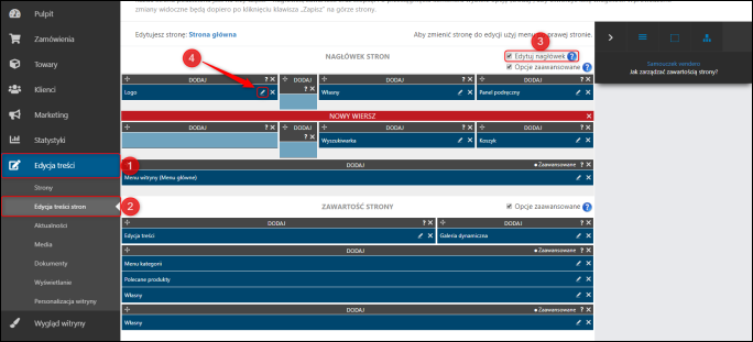

3. Po załadowaniu obrazka, z listy modułów należałoby wybrać Edycja treści - Edycja treści stron, zaznaczyć checkbox Edytuj nagłówek  i kliknąć symbol ołówka widoczny przy widgecie "Logo" (co oznacza rozpoczęcie edycji).

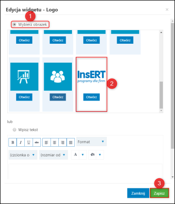

4. W oknie, które się wyświetli, należy wybrać rodzaj logo (obrazek lub tekst). Po zadecydowaniu o jego typie należy wskazać obrazek lub wprowadzić tekst, który będzie służył jako logo. Wprowadzone zmiany zapisać.

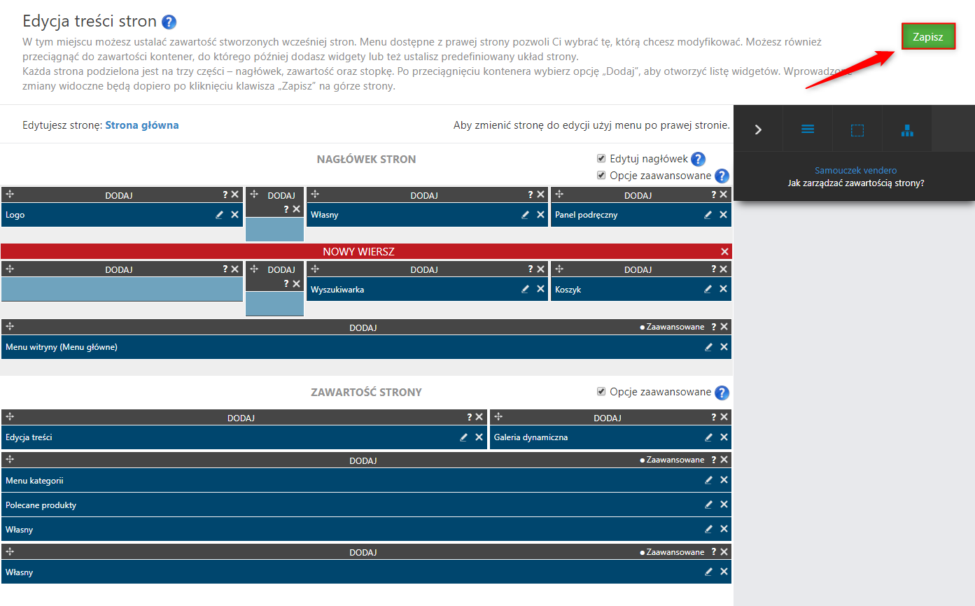

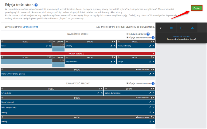

​5. Aby zatwierdzić wprowadzone zmiany w module Edycja treści stron, należy wybrać przycisk Zapisz ​poniżej opisu modułu. Po wybraniu logo powinno być widoczne na stronie.
