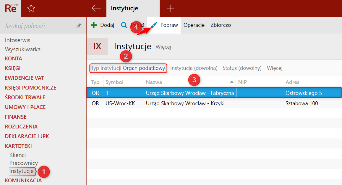

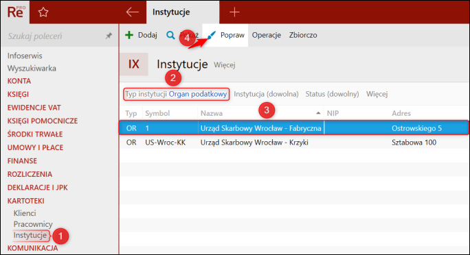

1. Przejść do modułu Instytucje, zaznaczyć kartotekę Urzędu Skarbowego (można wspomóc się filtrem Typ instytucji: Organ podatkowy) i kliknąć górne menu Popraw.

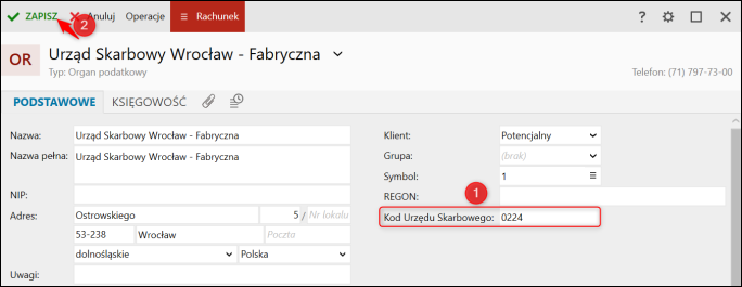

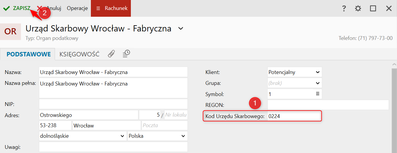

2. Uzupełnić pole Kodu Urzędu Skarbowego i zatwierdzić przyciskiem Zapisz.

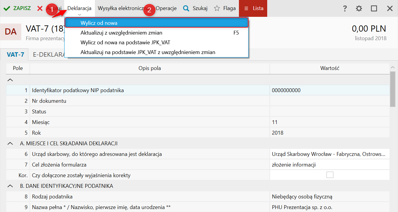

Po dokonaniu wszystkich powyższych czynności, na nowych deklaracjach domyślnie przypisze się Kod Urzędu Skarbowego. W przypadku deklaracji, które istniały przed przypisaniem Kodu Urzędu Skarbowego, należy otworzyć je, rozwinąć górne menu Deklaracja i wybrać Wylicz od nowa.
