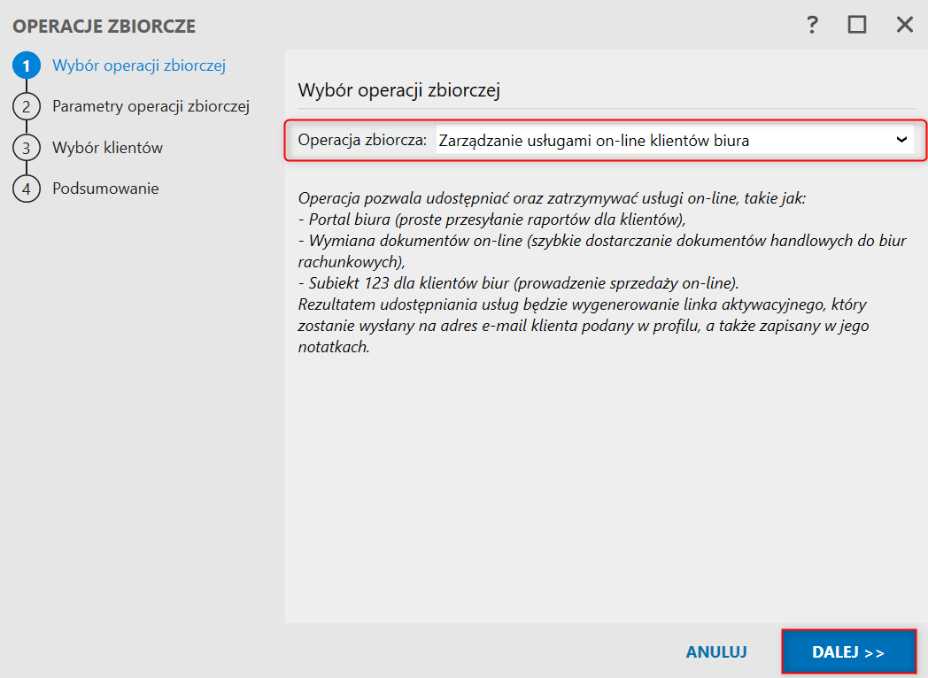

1. Z listy modułów wybrać Biuro - Klienci biura i z górnego menu wybrać opcję Operacje zbiorcze.
2. W następnym kroku otworzy się kreator wykonania operacji zbiorczej. W polu Operacja zbiorcza należy wybrać Zarządzanie usługami on-line klientów biura i przejść Dalej.

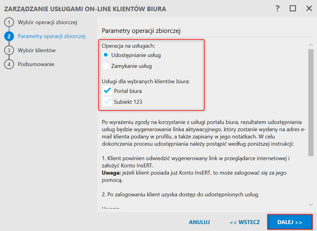

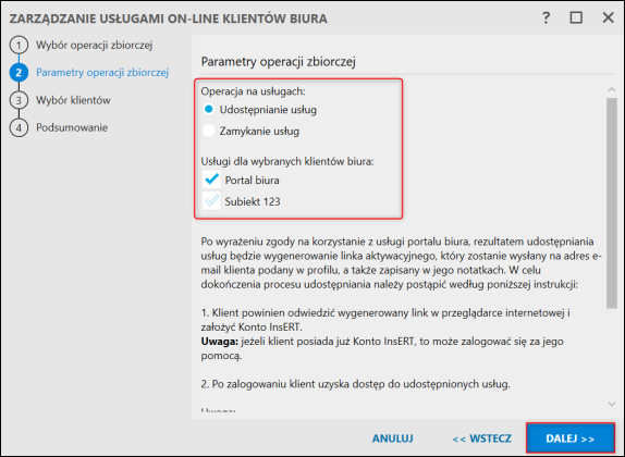

3. Następnie zaznaczyć jaka operacja na usługach ma zostać wykonana (udostępnianie lub zamykanie) oraz usługi, na których będzie wykonana zaznaczona operacje. Po skonfigurowaniu przejść Dalej.

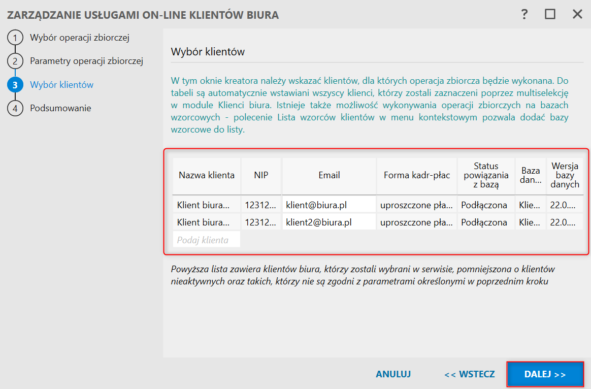

4. Wskazać klientów biura rachunkowego, których dotyczą działania na usługach. Niezbędne jest tutaj wprowadzenie adresu e-mail klienta, na który zostanie wysłana wiadomość z linkiem do usługi. Jeżeli nie ma takiego wpisanego w kartotece klienta, można wprowadzić go ręcznie. Po wybraniu klientów przejść Dalej.

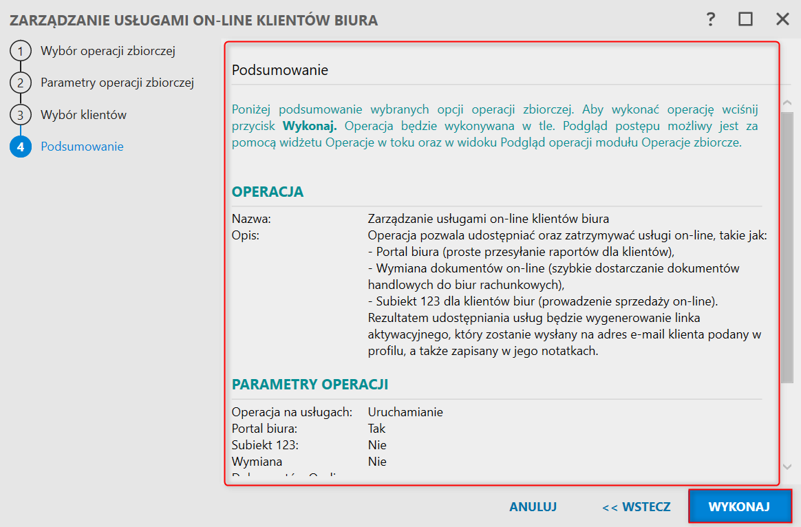

5. Zapoznać się z podsumowaniem i kliknąć przycisk Wykonaj.
