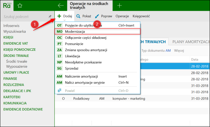

Aby dodać dokument Modernizacji w programach księgowych serii InsERT nexo, należy:

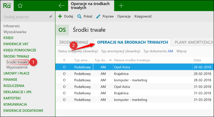

1. W module Środki trwałe przejść na zakładkę Operacje na środkach trwałych.

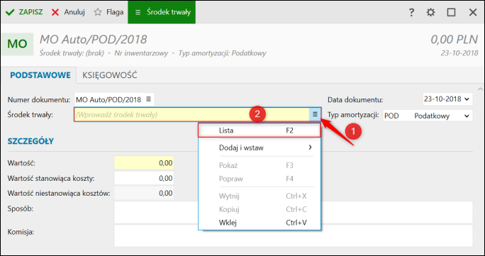

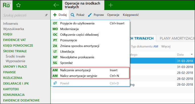

2. Rozwinąć górne menu Dodaj i wybrać Modernizacja.

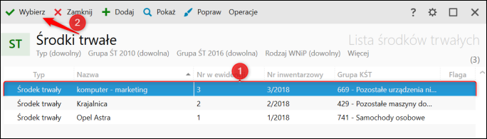

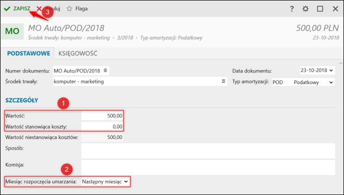

3. Z rozwijalnego menu przy polu Środek trwały wybrać Lista, po czym z listy wybrać Środek trwały.
4. Uzupełnić pola Wartość i Wartość stanowiąca koszty oraz wybrać Miesiąc rozpoczęcia umarzania, po czym zatwierdzić zmiany przyciskiem Zapisz.

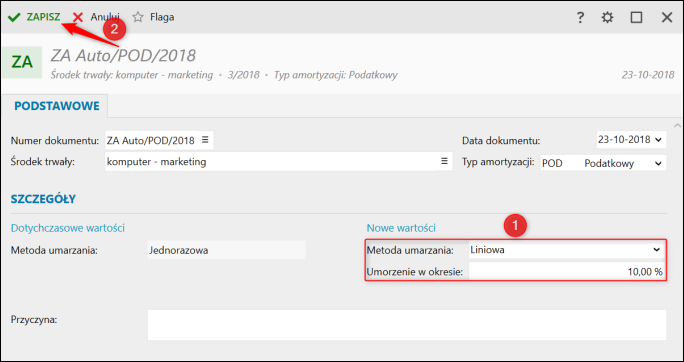

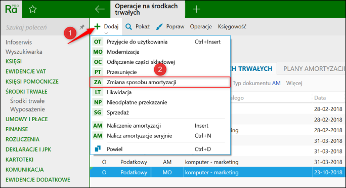

5. Pozostając na zakładce Operacje na środkach trwałych kliknąć górne menu DodajZmiana sposobu amortyzacji.

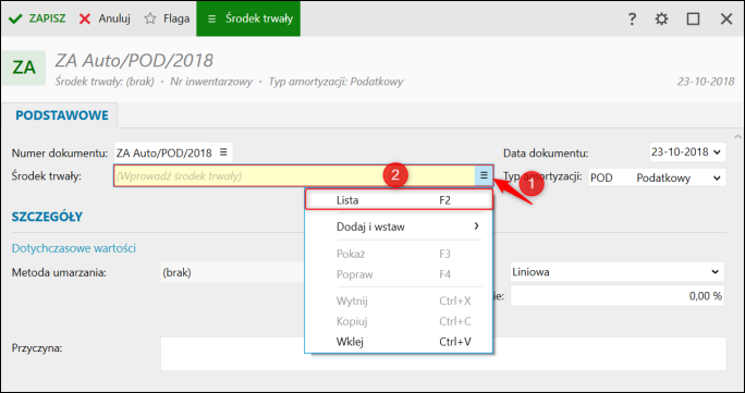

6. Z rozwijalnego menu przy polu Środek trwały wybrać Lista, po czym z listy wybrać Środek trwały, któremu zostanie zmieniony sposób amortyzacji.
7. Wybrać nową Metodę umarzania oraz uzupełnić Umorzenie w okresie, po czym zatwierdzić przyciskiem Zapisz.

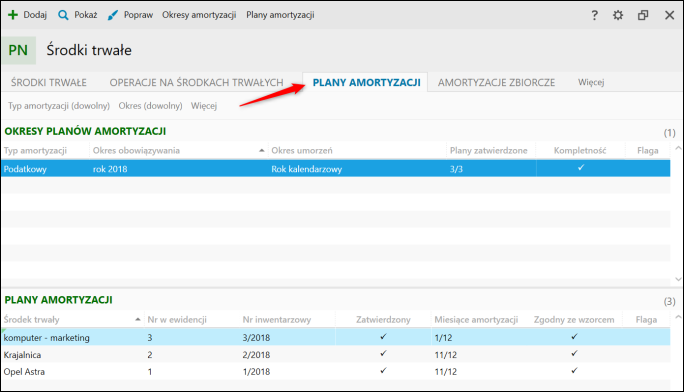

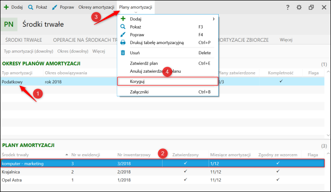

8. Przejść na zakładkę Plany amortyzacji.

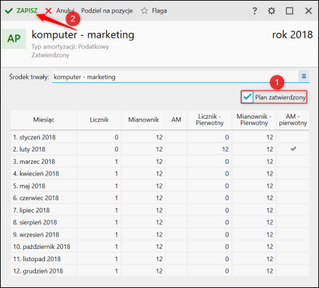

9. Zaznaczyć odpowiedni Typ amortyzacji, a także Środek trwały, następnie kliknąć górne menu Plany amortyzacjiKoryguj.

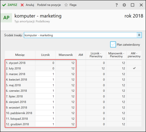

10. Wprowadzić odpowiednie wartości do tabeli z planem amortyzacji.
W przypadku, gdy Środek trwały umarzany jest kwotowo (typ amortyzacji liniowy (kwota)) – podczas korygowania Planu amortyzacji należy wprowadzić odpowiednie wartości umorzenia w postaci kwoty.
11. Zatwierdzić plan i Zapisać zmiany.
