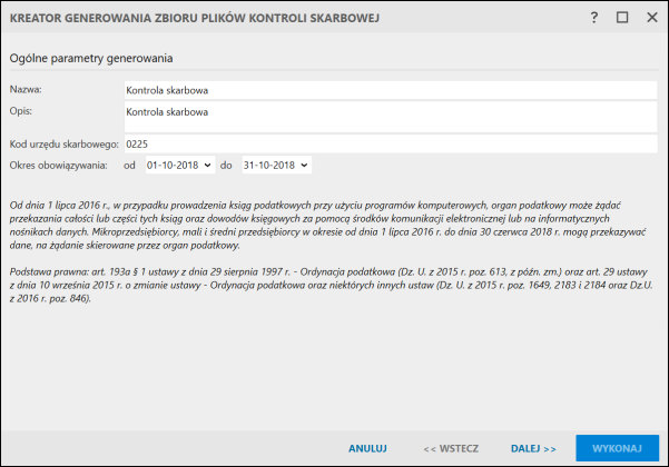

2. W pierwszym kroku należy podać nazwę paczki oraz jej opis - są to dane czysto ewidencyjne, które służą do odpowiedniego organizowania paczek plików w programie. Kod urzędu skarbowego jest polem wymaganym. Jest on uzupełniany automatycznie z danych wspólnika (w przypadku, gdy ustawiona forma prawna wymaga wskazania właściciela) lub z danych Mojej Firmy (mnemonik MF). W innym przypadku kod ten musi zostać uzupełniony ręcznie. Okres obowiązywania, czyli okres, za który generowane jest paczka plików, podpowiadany jest jako miesiąc bieżący wg daty aplikacyjnej (kontekst pracy z programem).

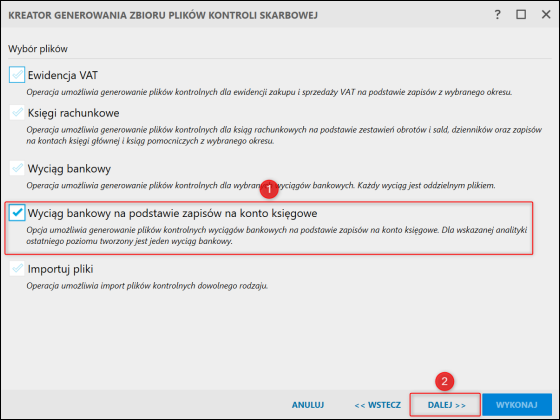

3. Zaznaczyć Wyciąg bankowy na podstawie zapisów na konto księgowe, następnie przejść Dalej.

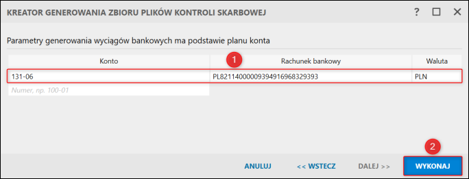

4. Wskazać konto, rachunek bankowy oraz walutę. Przycisk Wykonaj rozpocznie generowanie pliku JPK_WB.

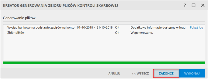

5. Przyciskiem Zakończ zamknąć kreator.
