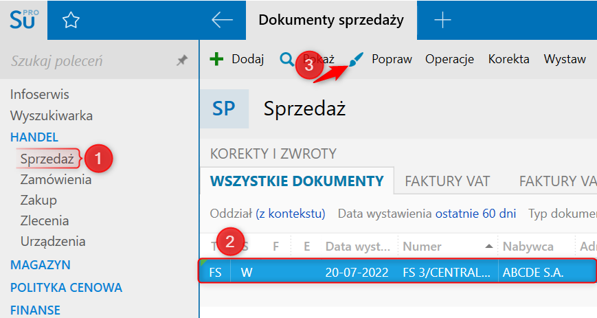

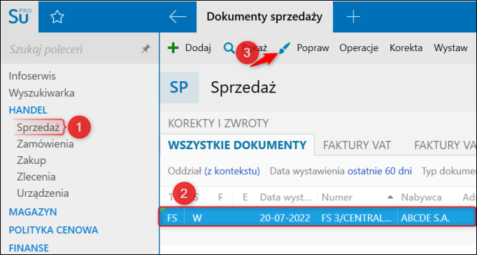

1. Przejść do modułu Handel  Sprzedaż, lub Handel  Zakup, a następnie otworzyć wybraną fakturę przy użyciu Popraw.

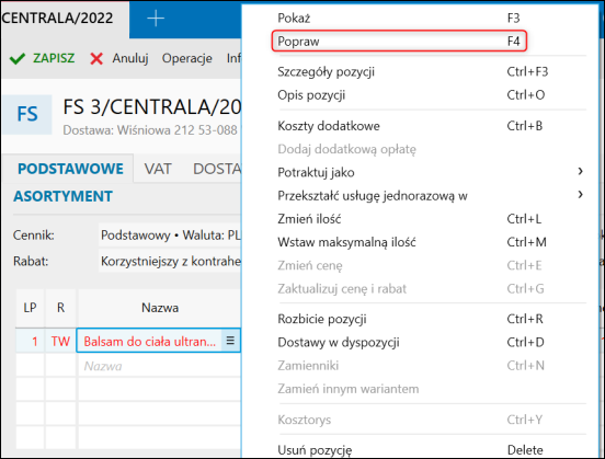

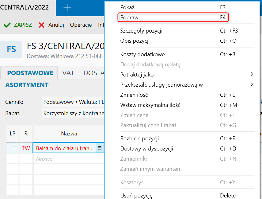

2. Przy wybranym asortymencie rozwinąć menu kontekstowe i wybrać Popraw.

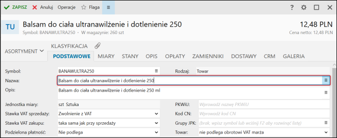

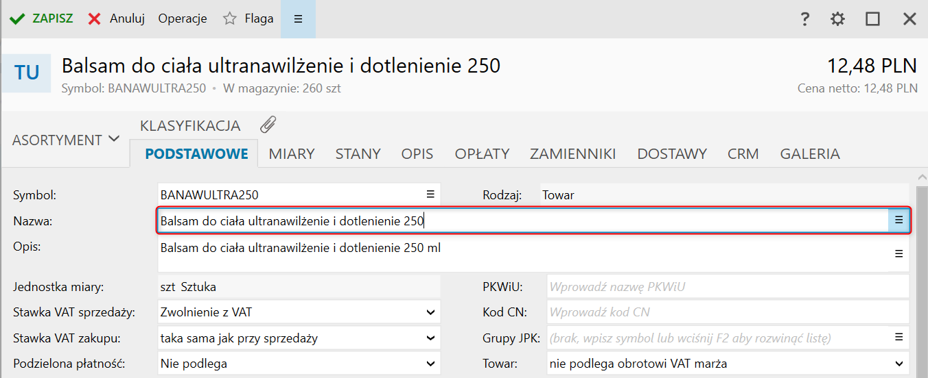

3. W kartotece towaru zmienić Nazwę i zapisać zmianę.
Na fakturze nazwa towaru zostanie podmieniona nową nazwą. Dokument należy zapisać, aby zmiany zostały zapisane do bazy danych.
