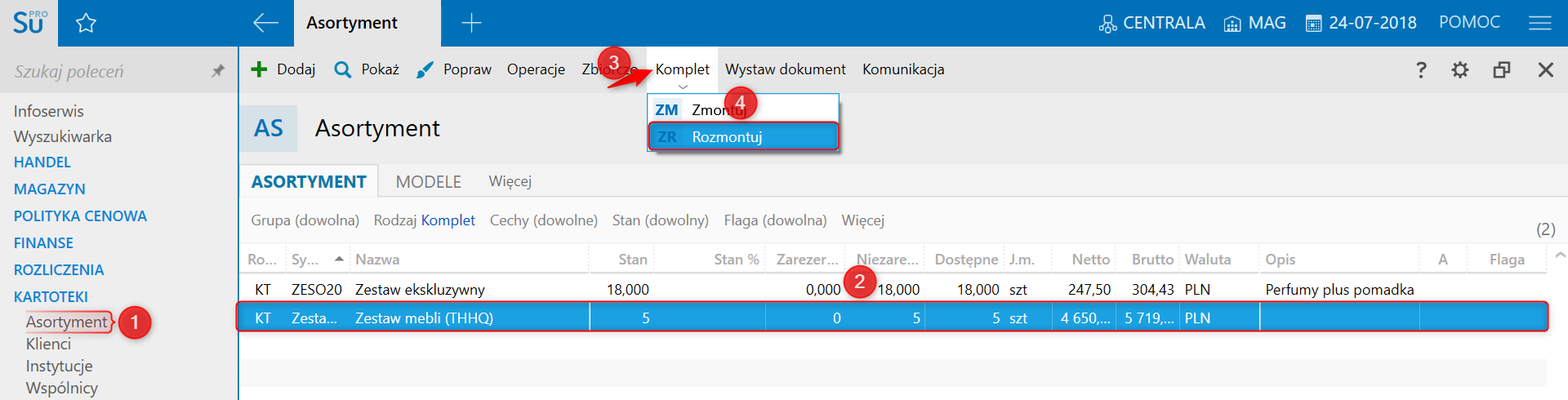

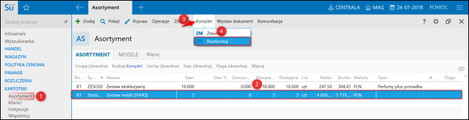

- Poprzez przejście do modułu Asortyment, zaznaczenie Kompletu, który zostanie zmontowany, rozwinięcie górnego menu Komplet i wybranie Rozmontuj.

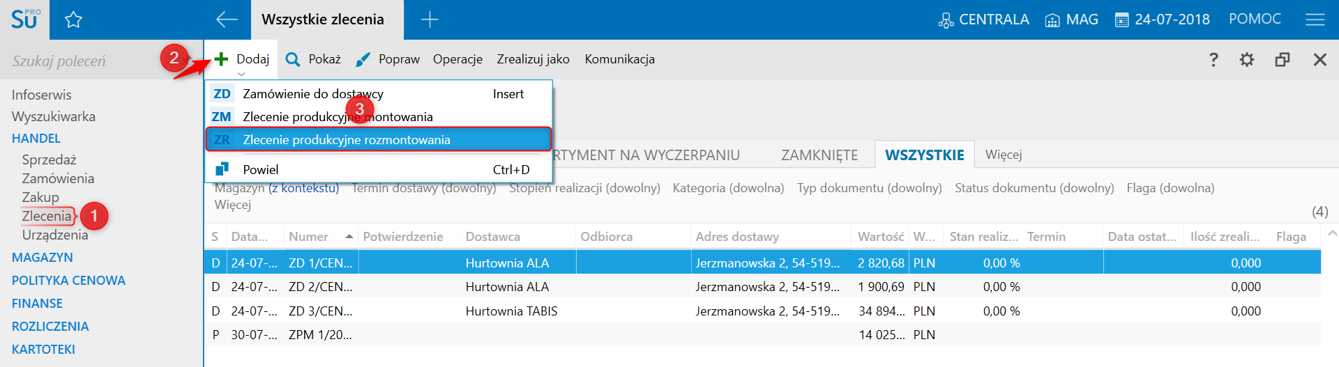

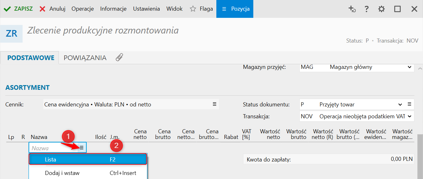

- Poprzez przejście do modułu Zlecenia, rozwinięcie górnego menu Dodaj i wybór Zlecenie produkcyjne rozmontowania.
Obie powyższe opcje prowadzą do stworzenia dokumentu Zlecenia produkcyjnego rozmontowania. W przypadku wyboru pierwszej opcji, dane Kompletu i jego Składników zostaną zaczytane automatycznie. W przypadku wyboru drugiej opcji należy:

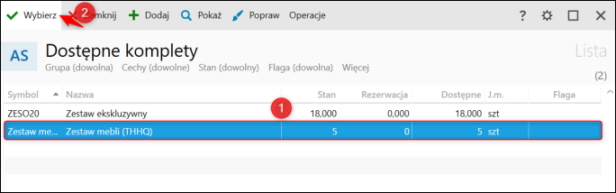

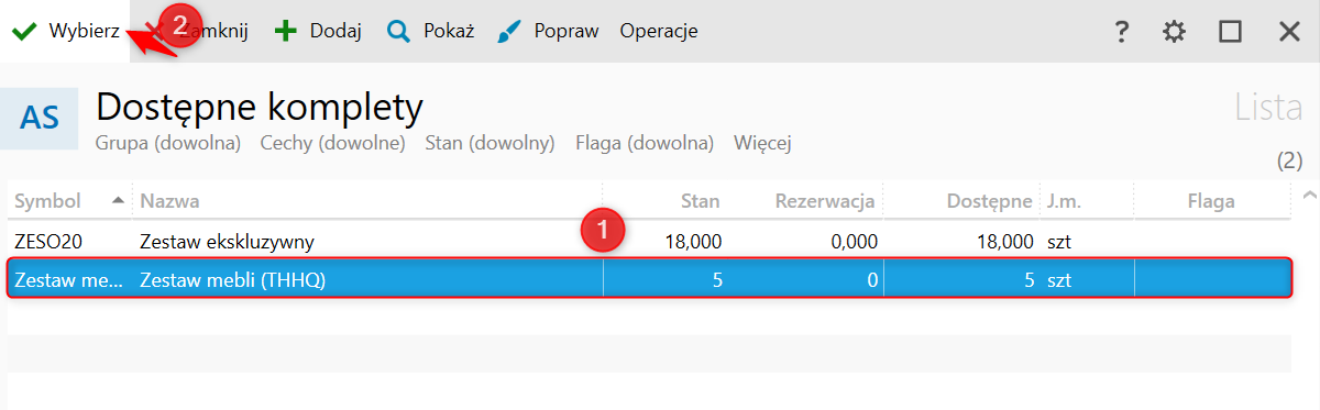

1. Z listy rozwijalnej w kolumnie Nazwa wybrać Lista.
2. Zaznaczyć Komplet, który zostanie Rozmontowany i kliknąć górne menu Wybierz.

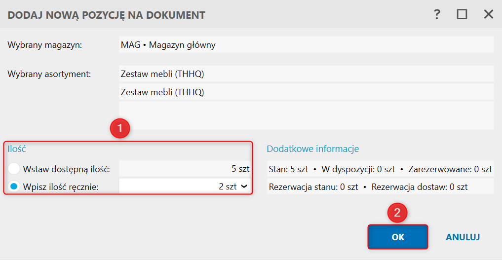

3. Określić Ilość i zatwierdzić przyciskiem OK.

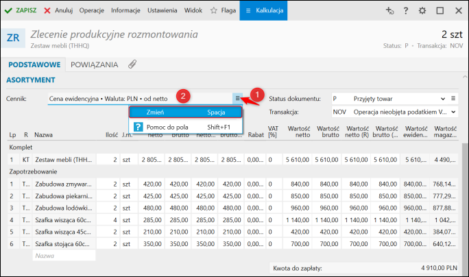

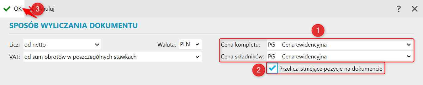

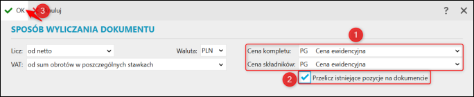

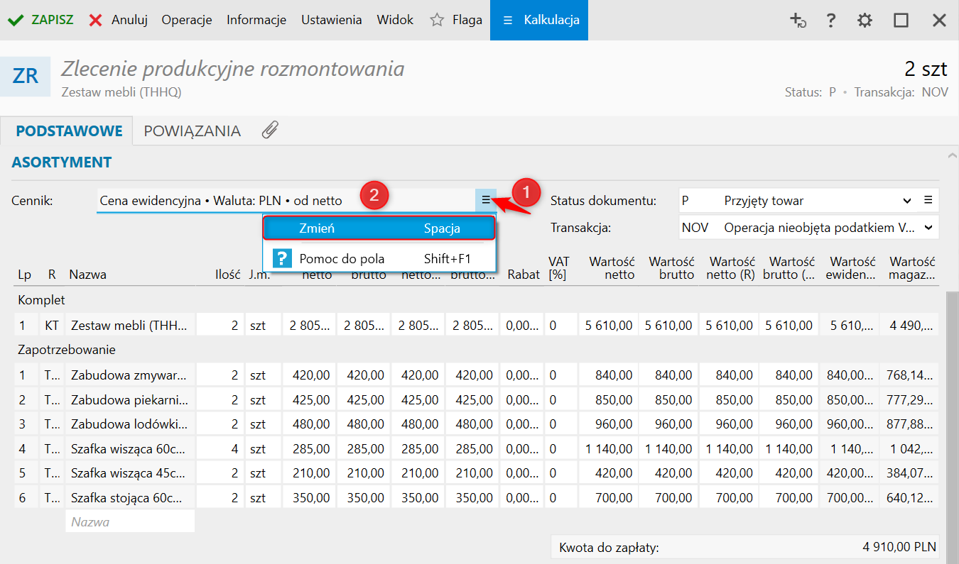

Uwaga! W przypadku błędnie zaczytanych cen należy sprawdzić, jaki Cennik jest brany pod uwagę na Zleceniu produkcyjnym rozmontowania. Aby zmienić cennik, należy:
1. Rozwinąć menu w wierszu Cennik i wybrać Zmień.
2. Określić Ceny kompletu i składników, zaznaczyć opcję Przelicz istniejące pozycje na dokumencie i zatwierdzić przyciskiem OK.

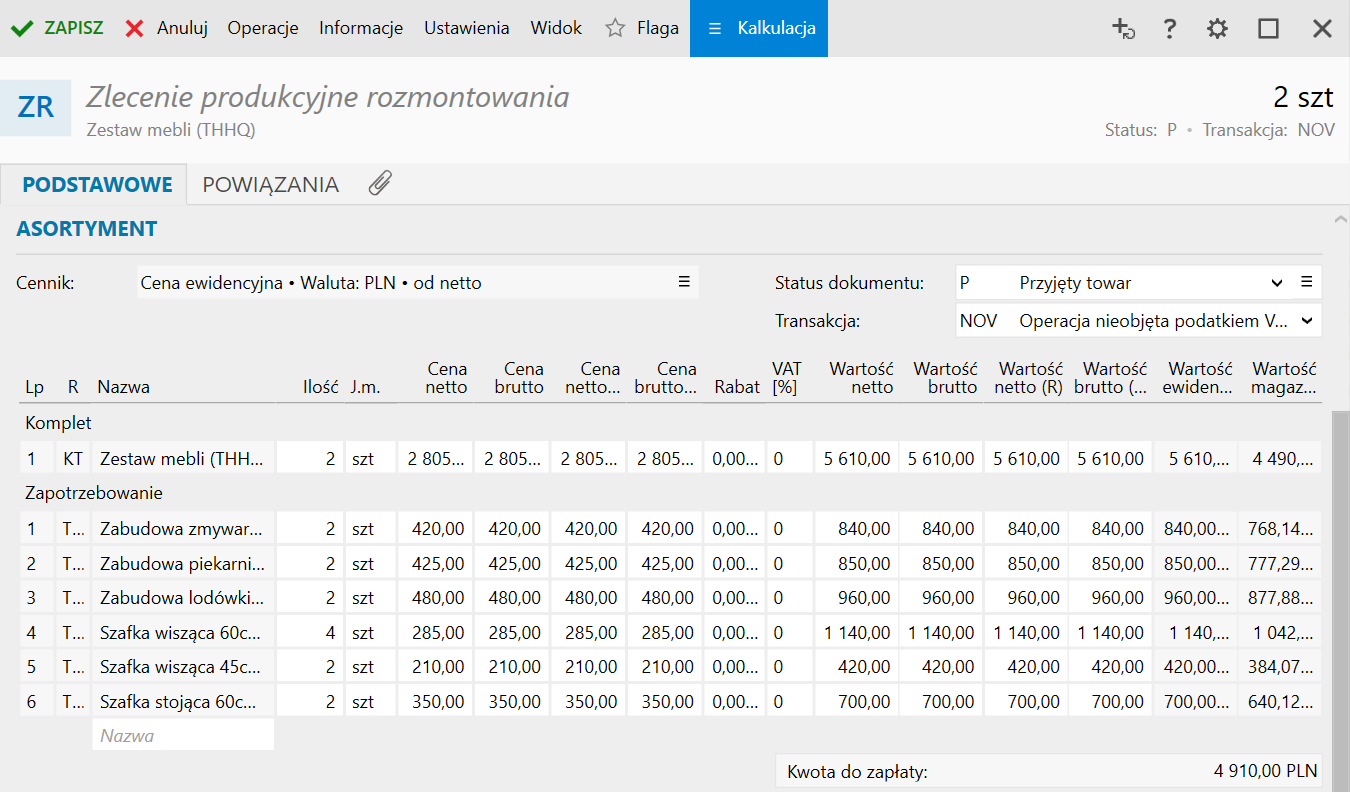

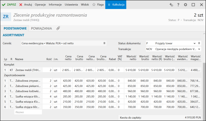

Po wczytaniu Kompletu w sekcji Asortyment tabela podzieli się na dwie części:
Komplet – informująca o ilości Kompletów, które zostaną rozchodowane na magazynie Rozchodem wewnętrznym (RW) oraz cenach.
Zapotrzebowanie – przedstawiająca wszystkie Składniki, które zostaną przyjęte (PW) oraz ceny. Warto zwrócić uwagę na to, że ilość Składników, jak i same Składniki można dowolnie edytować, dodawać i usuwać.
