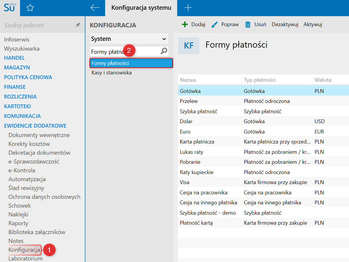

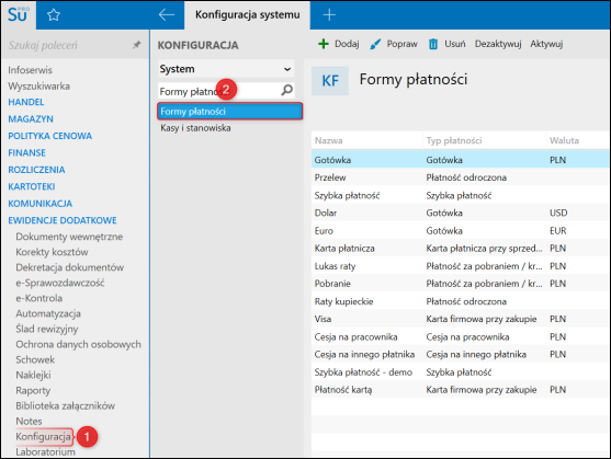

1. Przejść do modułu Ewidencje dodatkowe  Konfiguracja  Formy płatności i sprawdzić, czy pożądane formy płatności są zdefiniowane oraz aktywne. Jeśli nie są zdefiniowane – należy je dodać.

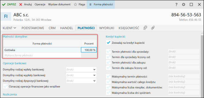

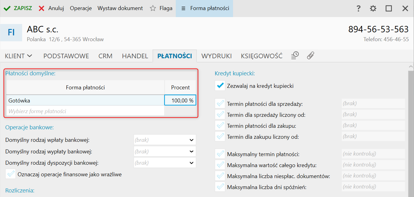

2. W module Kartoteki – Klienci odszukać kontrahenta, dla którego wystawiany jest dokument, otworzyć kartotekę opcją Popraw i na zakładce Płatności sprawdzić, jakie ustawione są Płatności domyślne.

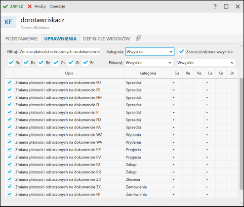

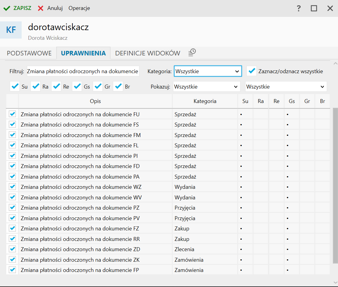

3. Sprawdzić, czy zalogowany użytkownik ma odpowiednie uprawnienia. Aby to zrobić, należy przejść do modułu Ewidencje dodatkowe  Konfiguracja ​ Użytkownicy. Po zaznaczeniu pracownika otworzyć do edycji jego uprawnienia opcją Popraw Uprawnienia. Na liście uprawnień sprawdzić, czy jest aktywne uprawnienie o nazwie: Zmiana płatności odroczonych na dokumencie...

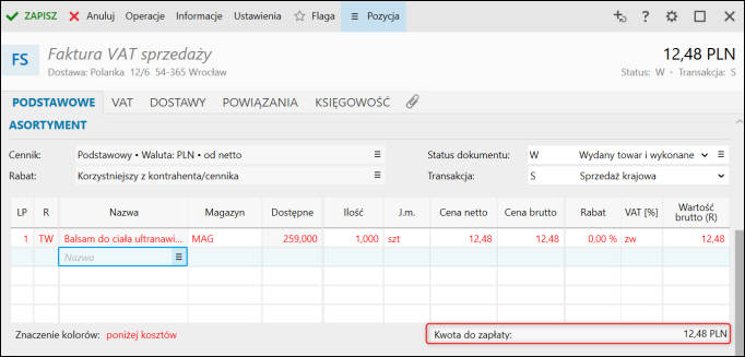

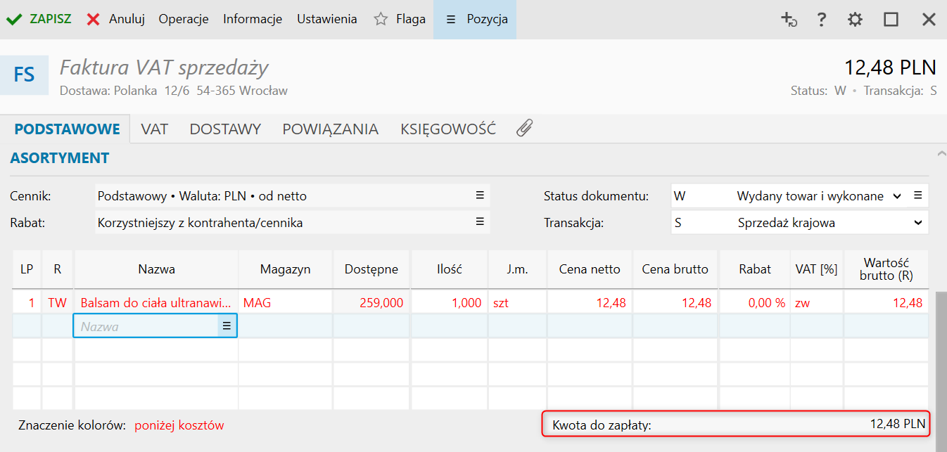

4. Sprawdzić, czy przygotowywany dokument ma wartość Kwota do zapłaty lub Kwota do zwrotu – różną od zera (dla wartości zero do zapłaty lub zwrotu formy płatności nie są aktywne).

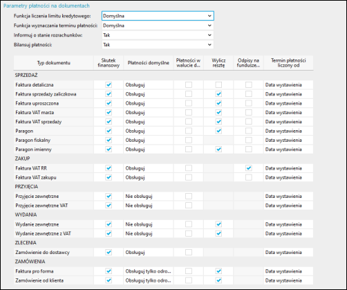

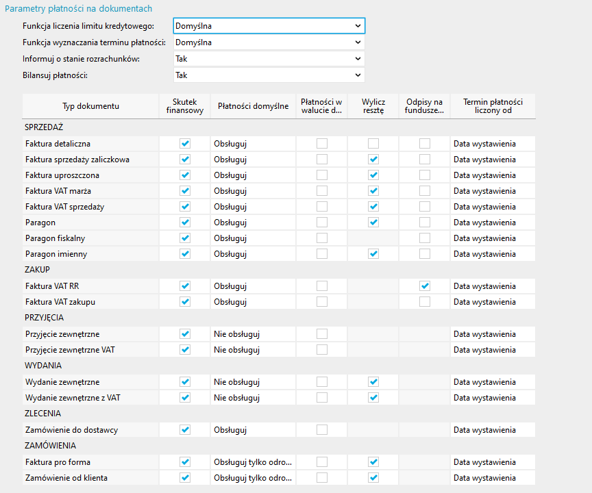

5. Przejść do modułu Ewidencje dodatkowe ​ ​Konfiguracja Parametry płatności, kliknąć górne menu Popraw, następnie w sekcji Parametry płatności na dokumentach sprawdzić, dla których typów dokumentów uruchomiona jest Obsługa płatności domyślnych.

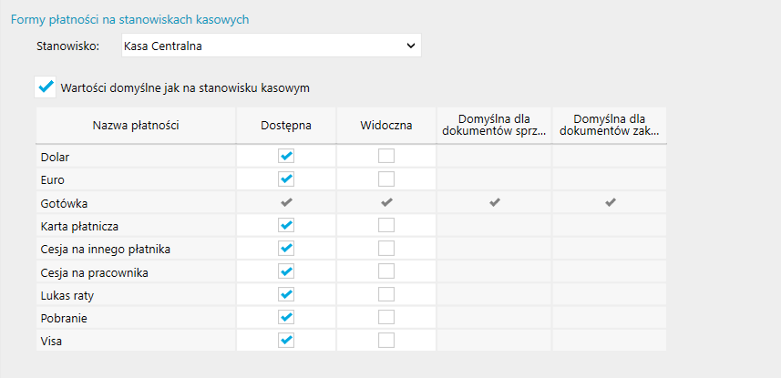

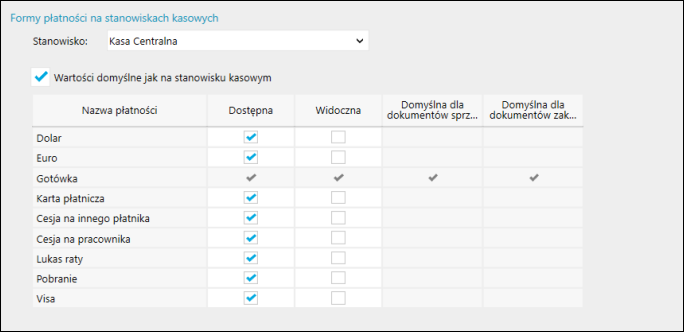

6. Pozostając w Parametrach płatności, zweryfikować w sekcji Formy płatności na stanowiskach kasowych dostępność i widoczność form płatności na danym stanowisku kasowym.​
