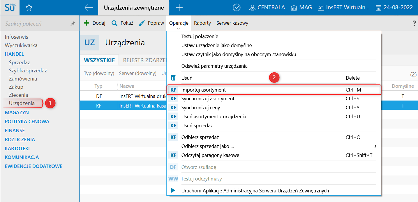

1. Przejść do modułu Urządzenia i z górnego menu Operacje kliknąć Importuj asortyment.
UWAGA!! Jeśli na liście modułów nie ma zakładki Urządzenia, należy sprawdzić ustawienia dotyczące konfiguracji profilu. Informację, jak to zrobić można znaleźć tutaj.

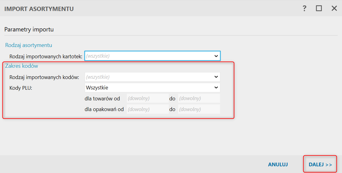

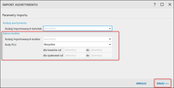

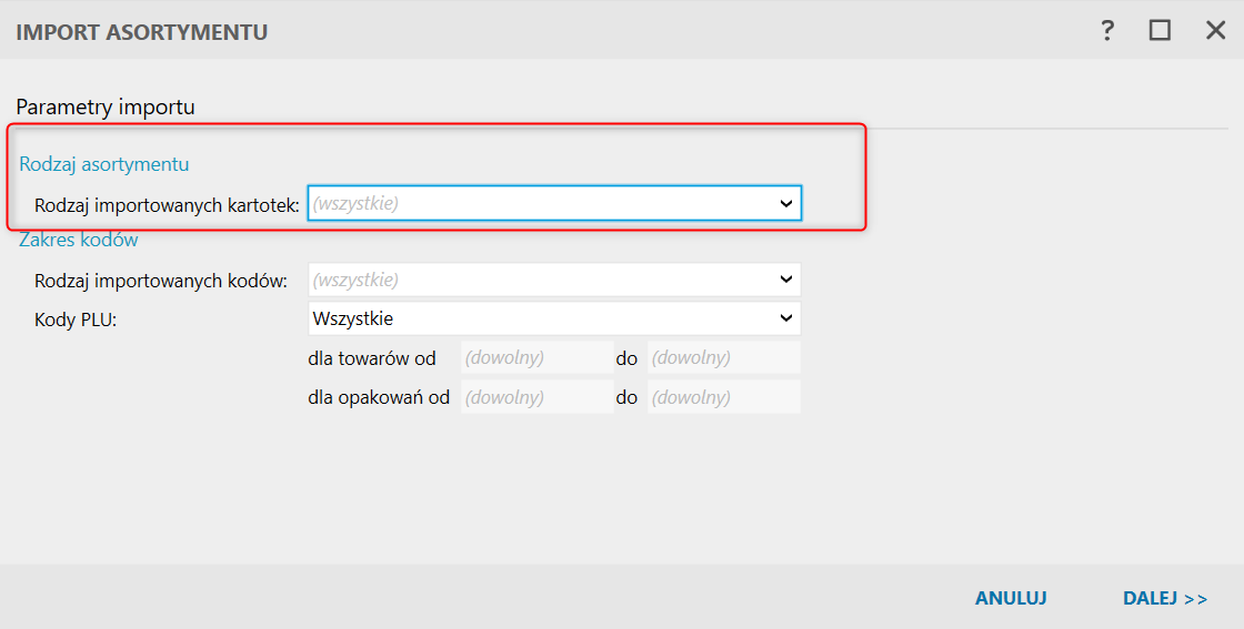

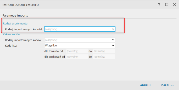

2. W oknie wskazać rodzaj importowanych kartotek, czyli jakie kartoteki mają zostać zaimportowane z urządzenia do Subiekta nexo (wszystkie, towary, opakowania).
3. W sekcji Zakres kodów wybrać Rodzaj importowanych kodów. Jeżeli zostanie wybrana opcja Kod PLU (lub wszystkie) program umożliwi wybranie opcji Wybrane w sekcji Kody PLU i pozwoli określić zakres od-do. Po ustawieniu parametrów przycisk Dalej przejdzie do kolejnego kroku.

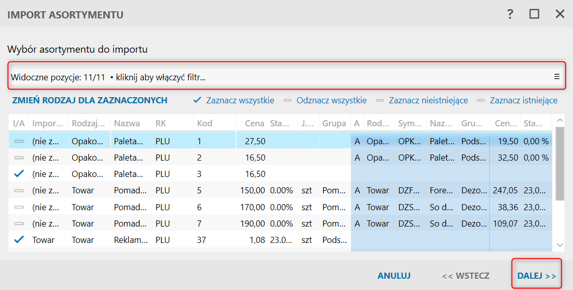

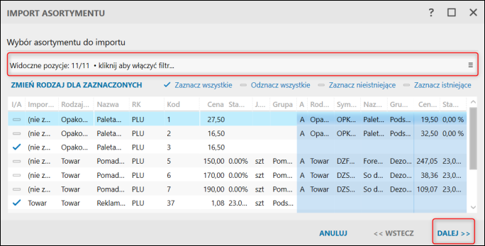

4. W kolejnym etapie można dowolnie filtrować kartoteki przeznaczone do importu (lub aktualizacji) na podstawie filtrów. Dodatkowo nad tabelą widoczne są operacje zbiorcze ułatwiające zarzą​dzanie listą. Po wybraniu asortymentu do importu przycisk Importuj rozpocznie procedurę wprowadzania (lub aktualizacji) kartotek do systemu.

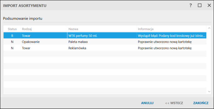

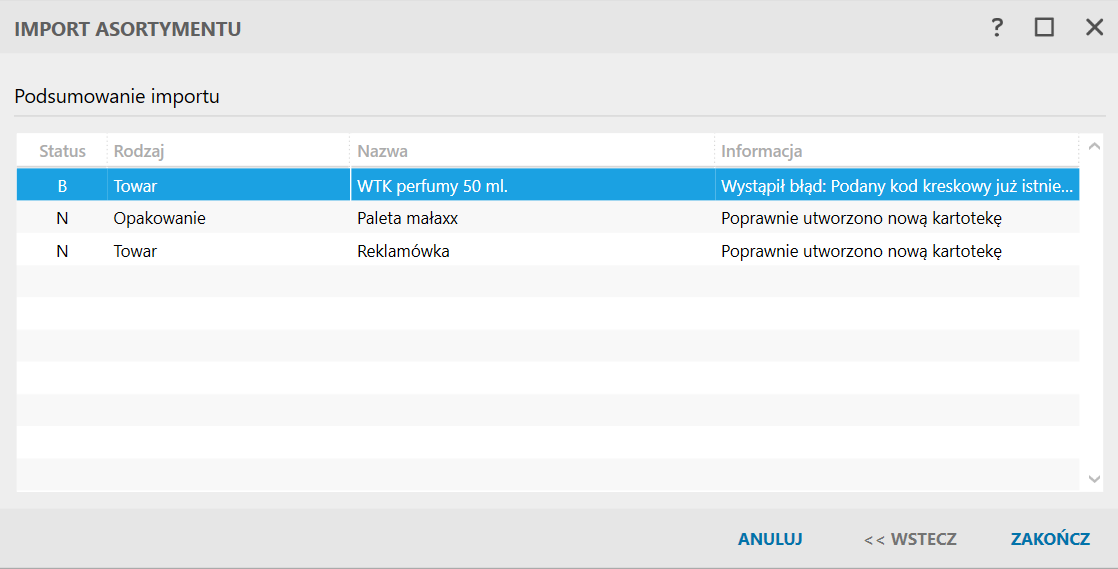

5. Po poprawnym imporcie przycisk Zakończ wprowadzi kartoteki do systemu.
