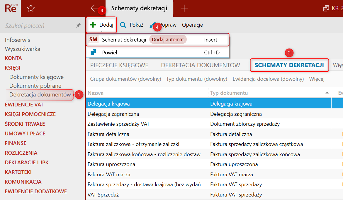

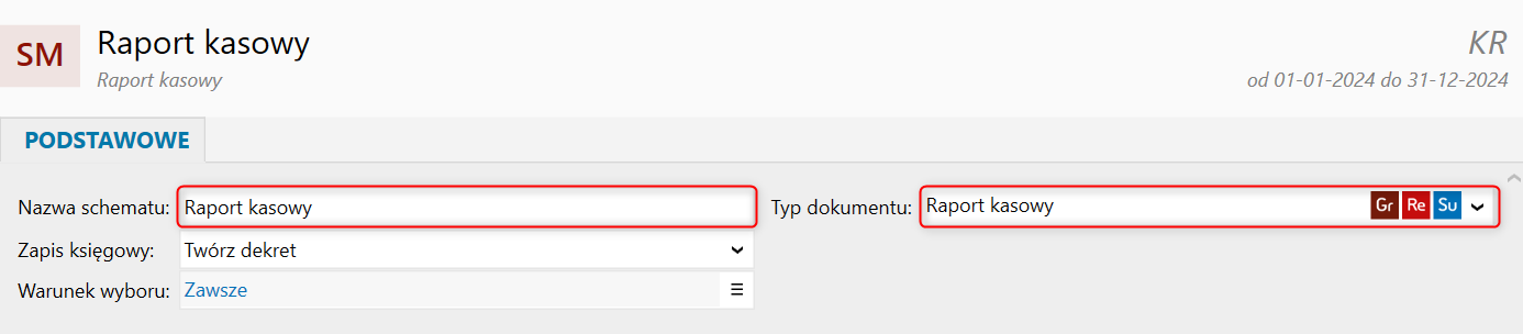

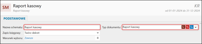

1. Przejść do modułu Dekretacja dokumentów na zakładkę Schematy dekretacji i z górnego menu Dodaj wybrać Schemat dekretacji.
2. W sekcji Podstawowe wprowadzić Nazwę schematu oraz typ dokumentu Raport Kasowy

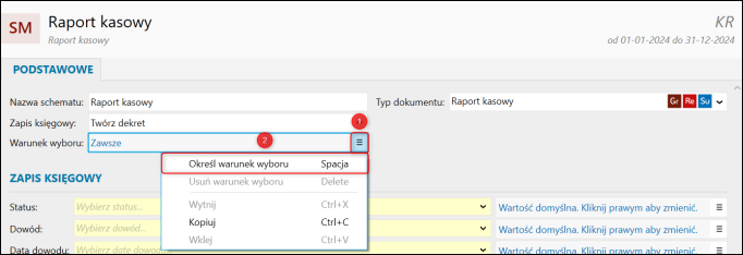

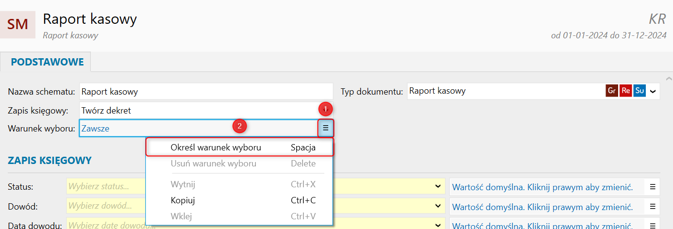

3. Warunek w​​yboru określa kryterium i moment wykorzystania schematu. Warunek ten dotyczy tylko tych obrazów księgowych (dokumentów do dekretacji), które posiadają przypisany schemat dekretacji (auto). Oznacza to, że do takich obrazów księgowych zastosowany zostanie pierwszy znaleziony schemat, wg określonej kolejności i spełniając​y warunek określony w polu Warunek wyboru. Aby to zrobić, należy kliknąć  i wybrać Określ warunek wyboru.​​​​​

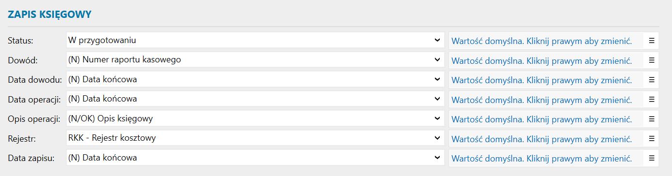

4. Sekcja Zapis księgowy służy do określenia, w jaki sposób program ma automatycznie wypełniać pola widoczne jak na zrzucie poniżej. Pełen opis funkcji znajduję się tut​aj.

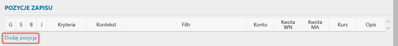

5. Pozycje zapisu służą do wskazania, na jakie konta mają zostać zaksięgowane kwoty z dokumentu. W pierwszej kolejności zostanie dodane konto dostawcy. W celu dodania pozycji należy kliknąć Dodaj pozycję.

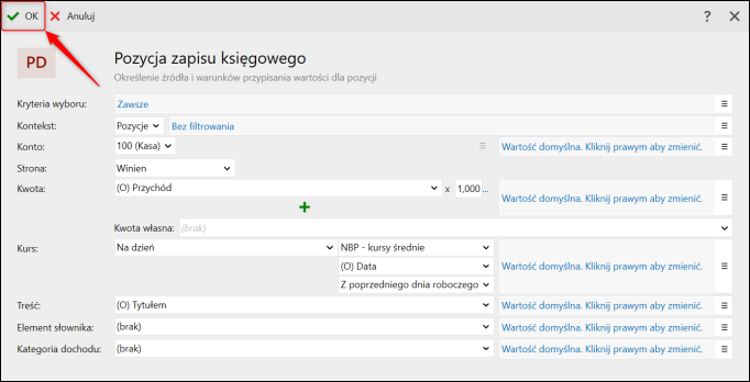

6. W pierwszej kolejności dodane zostaną pozycje dotyczące Przychodów. W oknie Pozycja zapisu k​sięgowego ​wybrano:
  • KontekstPozycje, ponieważ zapisy dotyczą poszczególnych operacji na raporcie kasowym;
  • Konto – konto kasy, której dotyczy raport kasowy;
  • Strona – Winien;
  • Kwota – (O) Przychód, czyli kwota przychodu danej operacji;
  • Kurs – pobrany z tabeli Kursów średnich NBP ​w zależności od daty na operacji kasowej;
  • Treść – (O) Tytułem​.​
Dodawanie pozycji zatwierdzić przyciskiem OK.​

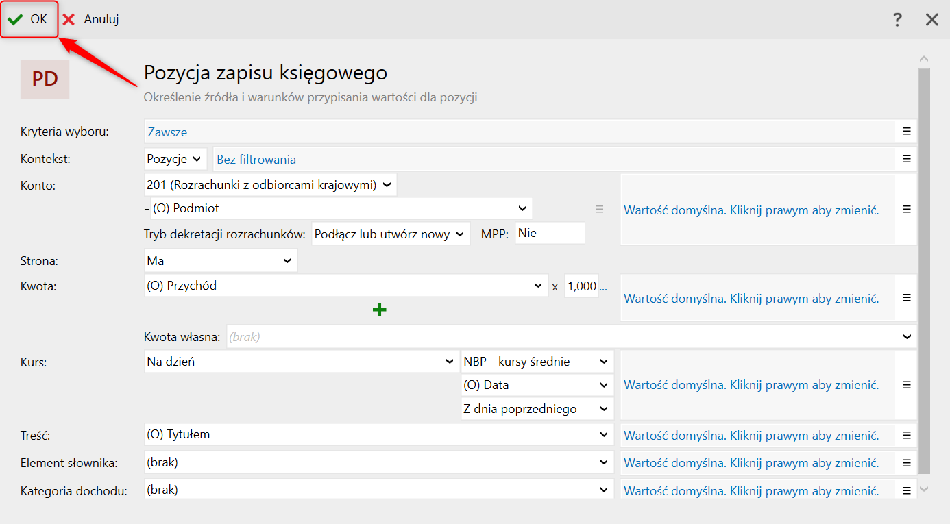

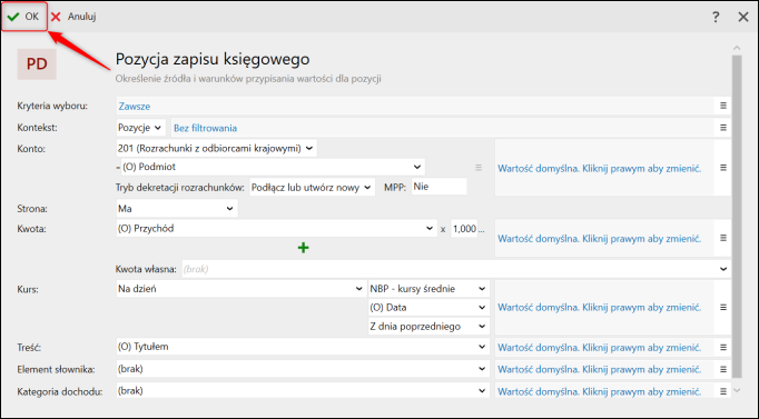

7. Kolejną pozycją będzie konto Rozrachunków z odbiorcami krajowymi, tym razem po stronie Ma. Po uzupełnieniu dostępnych pól zatwierdzić przyciskiem OK.

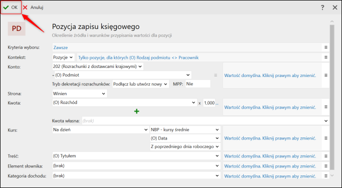

8. W kolejnym kroku utworzone zostaną pozycje dotyczące Rozchodów. Poniżej widoczna jest konfiguracja dla zapisu na koncie kasy. Zatwierdzić przyciskiem OK.

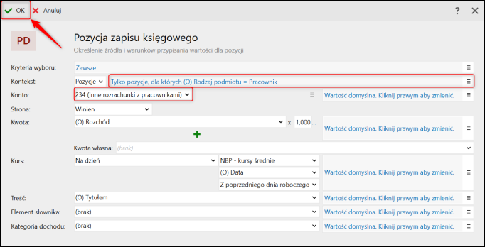

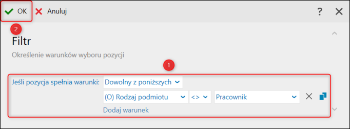

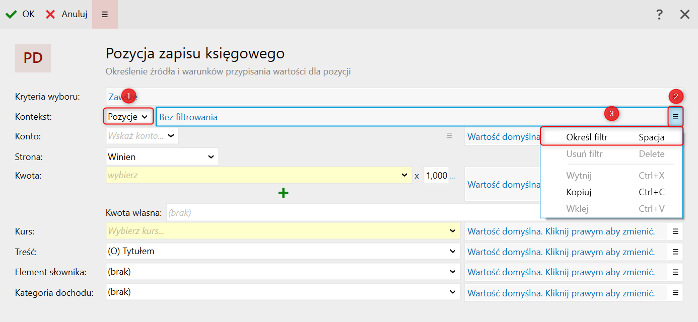

9. Ze względu na to, że Rozchody dotyczyć mogą zarówno kontrahentów, jak i pracowników, zastosowane zostaną odpowiednie filtry. W tym celu po wybraniu Kontekst: Pozycje należy skorzystać z opcji Określ filtr.
10. Filtr ustawić na (O) Rodzaj podmiotu <> Pracownik. Tak stworzona definicja pozwoli filtrować te operacje kasowe z raportu, które nie są wystawione na pracownika. Zatwierdzić filtr przyciskiem OK.

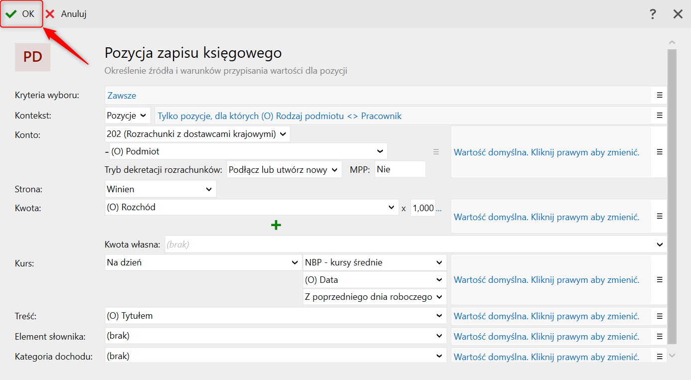

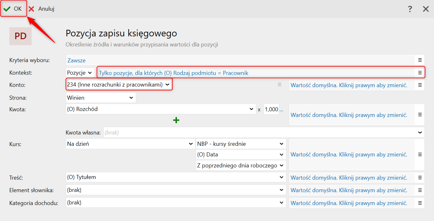

11. Po wybraniu konta dotyczącego Rozrachunków z dostawcami oraz strony Winien uzupełnić pozostałe parametry. Zatwierdzić przyciskiem OK.
12. Analogicznie wprowadzić pozycję odpowiedzialną za księgowanie zapisów dotyczących Pracowników. Należy przy tym pamiętać o odpowiedniej konfiguracji filtra. Zatwierdzić przyciskiem OK.

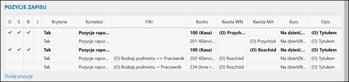

13. W sekcji Pozycje zapisu​ istnieje również możliwość zastosowania Grupowania pozycji wraz ze Scalaniem i Bilansowaniem. Na poniższym zrzucie przedstawiono przykładową konfigurację pozycji.

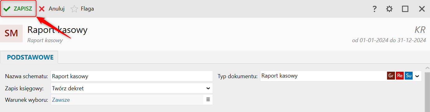

14. Po wykonaniu ww. czynności przycisk Zapisz zatwierdzi wprowadzone zmiany, a schemat będzie gotowy do użycia w dekretacji.
