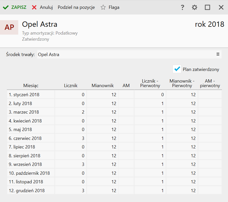

  • Plany amortyzacji – można je dodawać pojedynczo. Należy wówczas wskazać Środek trwały i zatwierdzić jego Plan umarzania. Domyślnie podpowiadany jest plan ze wzorca ustawi​onego na dokumencie OT, użytkownik może jednak dokonać jego zmiany, definiując wartości w kolumnie Licznik dla poszczególnych miesięcy. Dostępne są także opcje automatycznego rozdzielenia proporcji umorzenia rocznego według reguły Miesięcznej, Kwartalnej lub Rocznej.

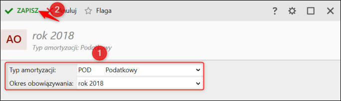

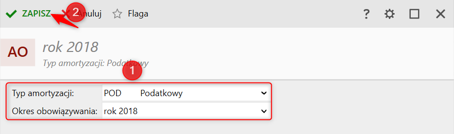

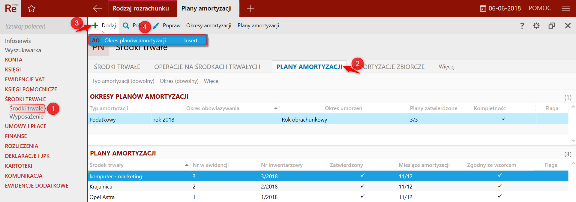

1. W module Środki trwałe przejść na zakładkę Plany amortyzacji, a następnie wybrać z górnego menu Dodaj – Okres planów amortyzacji.
2. Wybrać Typ amortyzacji i Okres obowiązywania planu, a zmiany zatwierdzić przyciskiem Zapisz.

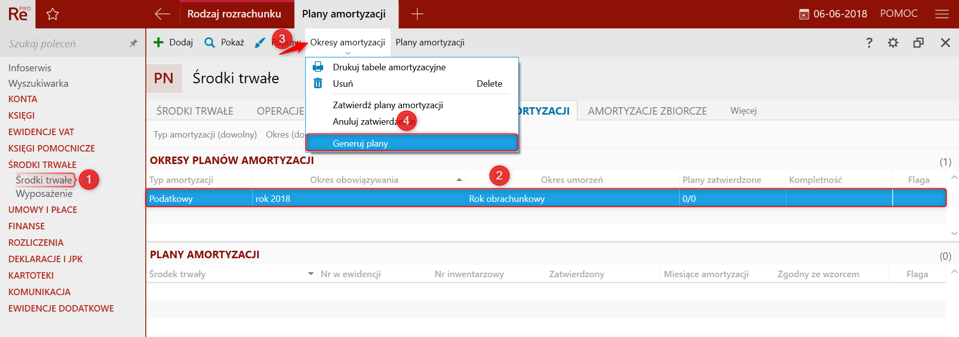

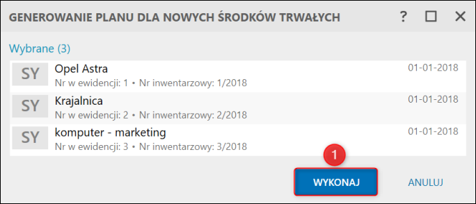

W menu Okresy amortyzacji zakładki Plany amortyzacji znajduje się opcja Generuj plany. Powoduje ona automatyczne wygenerowanie Planów amortyzacji dla wszystkich Środków trwałych umarzanych według danego typu amortyzacji, w danym okresie. Tworzone są wówczas plany według wzorca ustalonego na dokumentach OT.

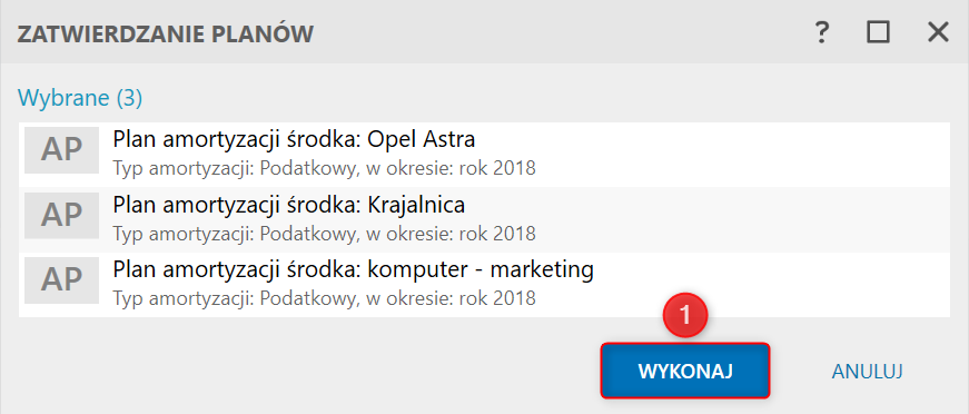

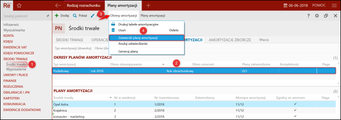

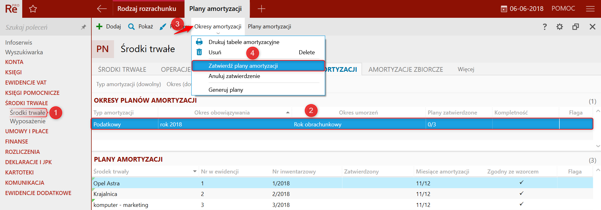

Przed dokonaniem Zatwierdzenia użytkownik może je jeszcze zmienić. Zatwierdzenie wszystkich Planów amortyzacji z danego okresu sprawia, że okres ten otrzymuje status Kompletnego. Opcja Zatwierdź plany amortyzacji działa zbiorczo, dla wszystkich Planów amortyzacji. Można już wtedy rozpocząć naliczanie amortyzacji środków trwałych na podstawie dokonanych ustawień.

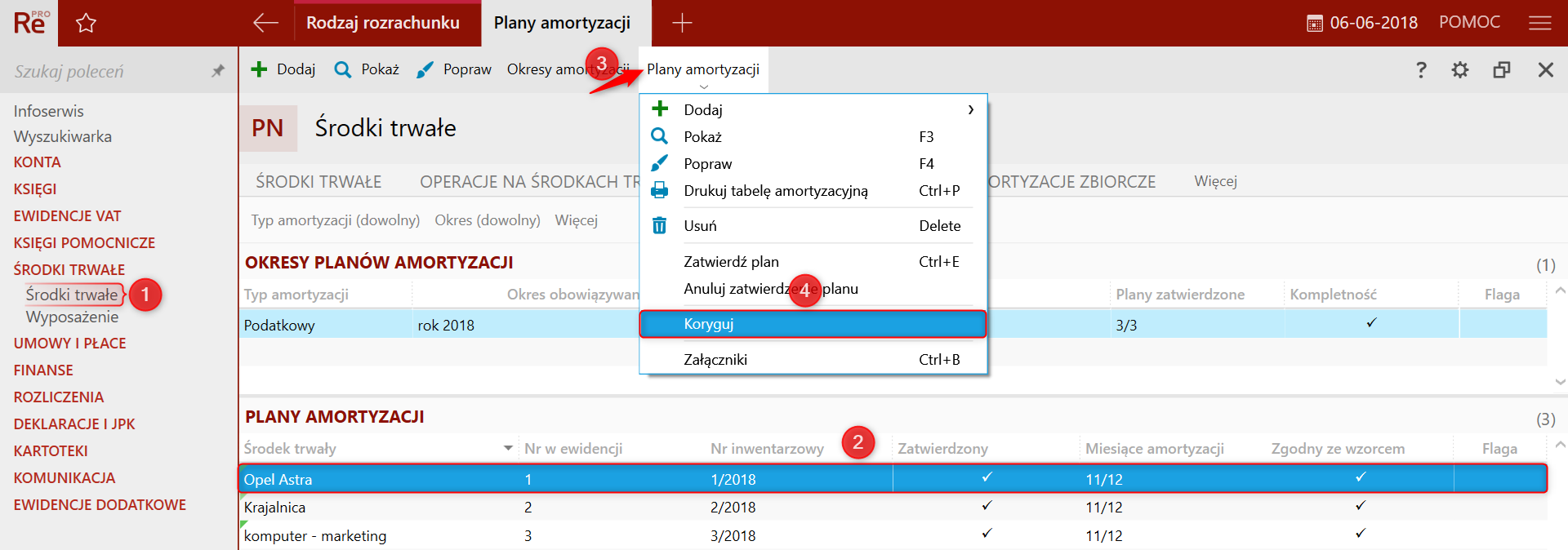

Dodatkową możliwością modułu Plany amortyzacji jest korygowanie zatwierdzonych planów umarzania. Po zaznaczeniu danego planu amortyzacji i wywołaniu opcji Koryguj, pojawia się okno korygowania, w którym program pozwala korygować miesiące następujące po ostatniej naliczonej dla danego środka amortyzacji.
W przypadku, gdy Środek trwały umarzany jest kwotowo – typ amortyzacji liniowy (kwota) – podczas korygowania Planu amortyzacji, należy wprowadzić odpowiednie wartości umorzenia w postaci kwoty.
