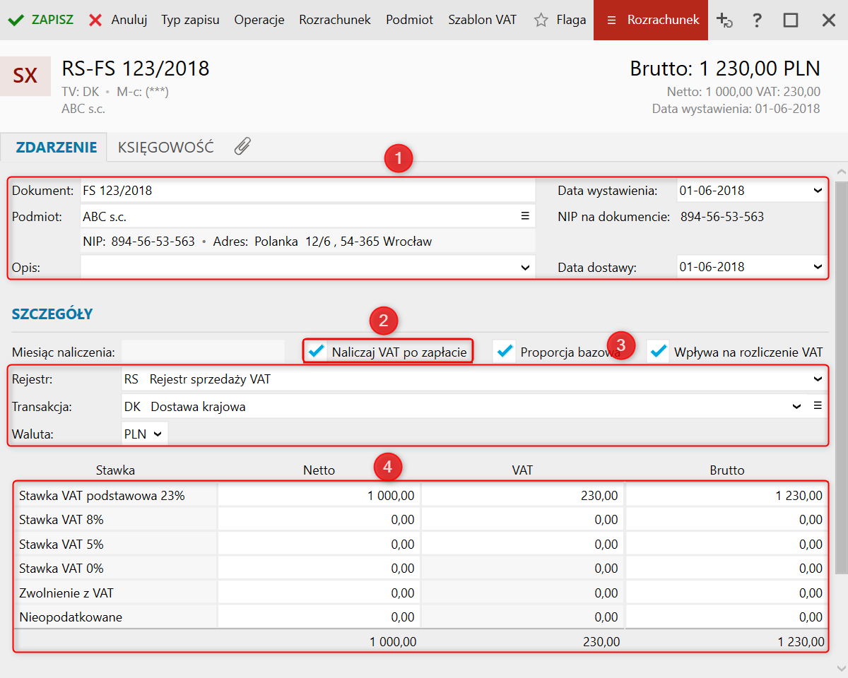

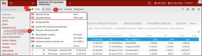

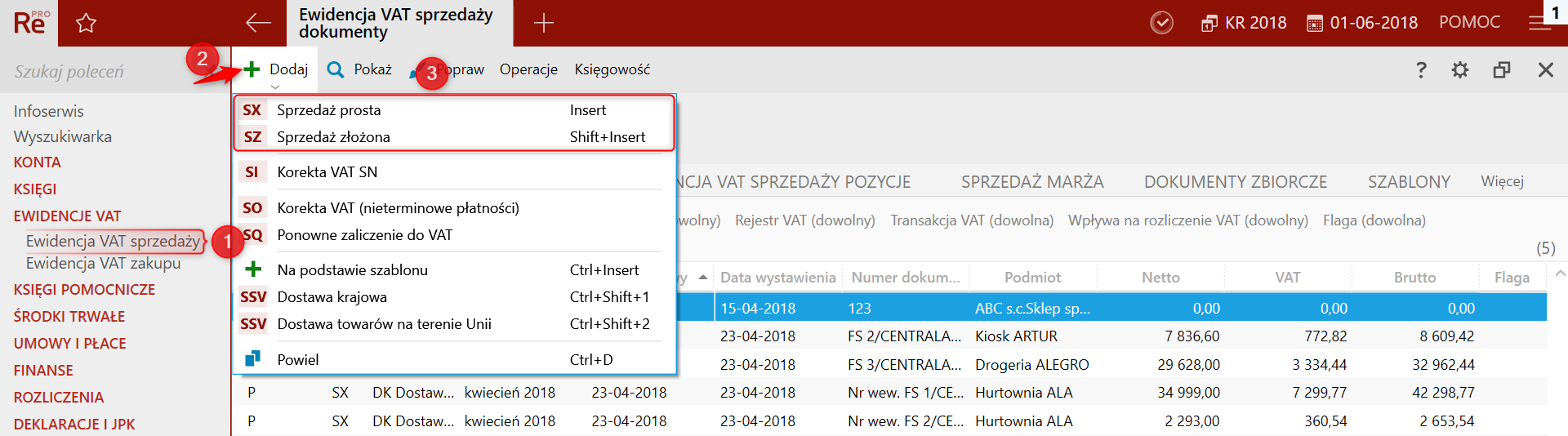

1. Stworzyć zapis w ewidencji VAT sprzedaży poprzez przejście do modułu Ewidencja VAT sprzedaży, rozwinięcie górnego menu Dodaj i wybranie Sprzedaż prosta lub Złożona.

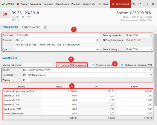

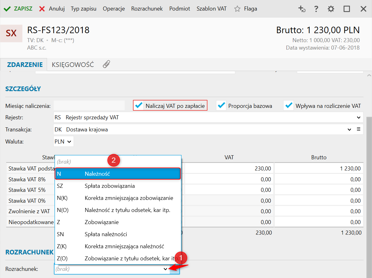

2. Na przykładzie zapisu prostego, wpisać podstawowe dane, takie jak Dokument, Podmiot, Opis, Daty wystawienia i dostawy, wybrać Rejestr, Transakcje i Walutę oraz zaznaczyć znacznik Naliczaj VAT po zapłacie, a także Procedury, Grupy asortymentu i Typ dokumentu JPK.
3. Wpisać kwoty w odpowiednich stawkach.

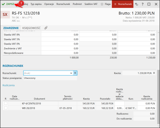

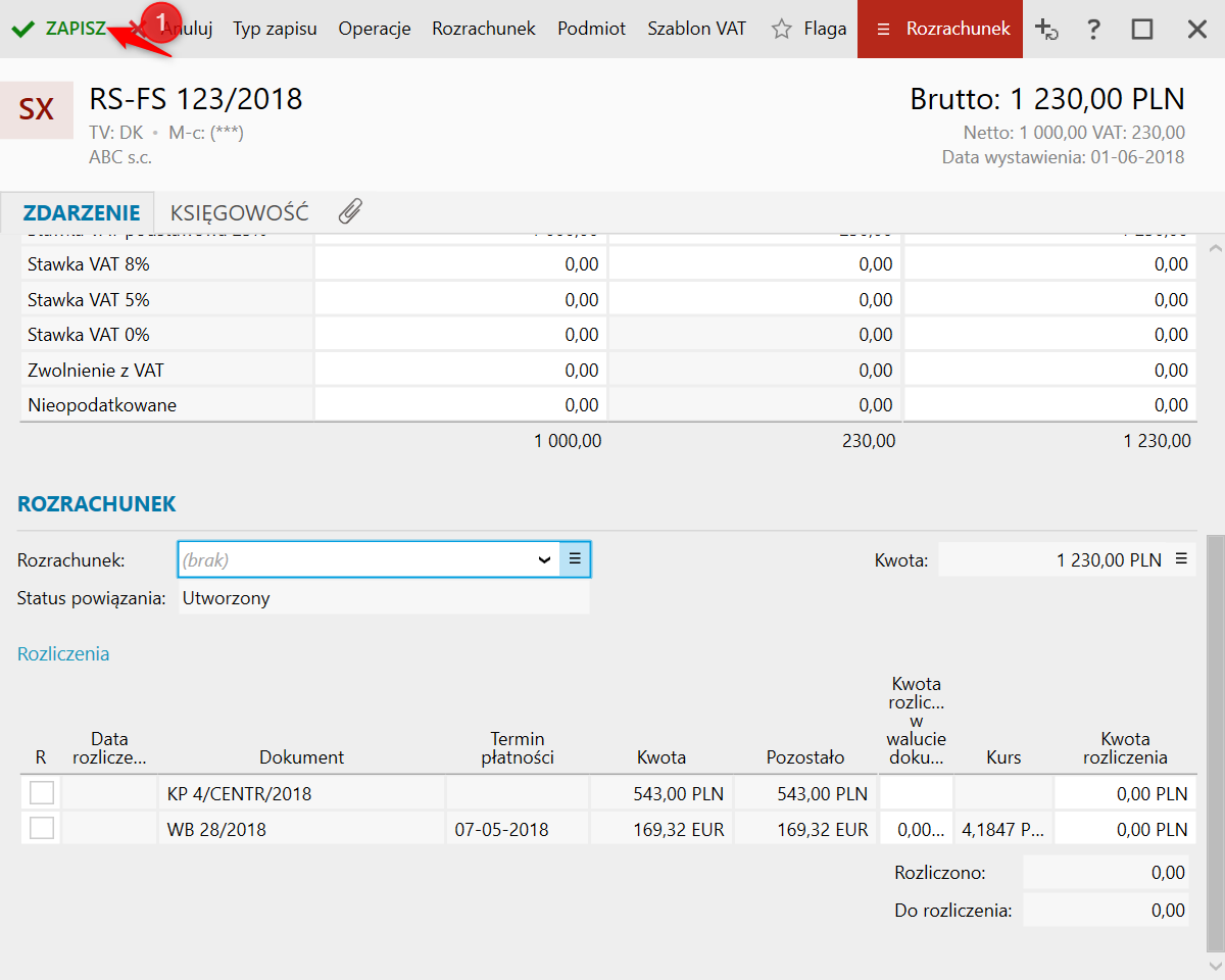

4. W dolnej części formularzu Zapisu prostego w Ewidencji VAT sprzedaży rozwinąć Rozrachunek i wybrać Należność.

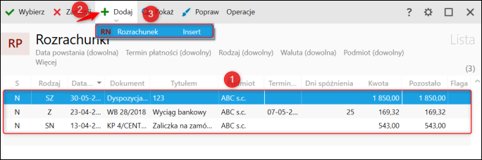

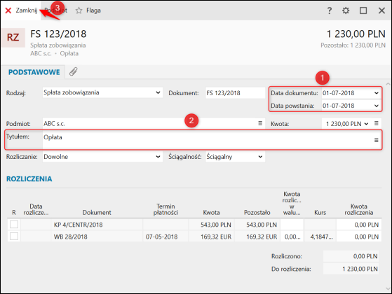

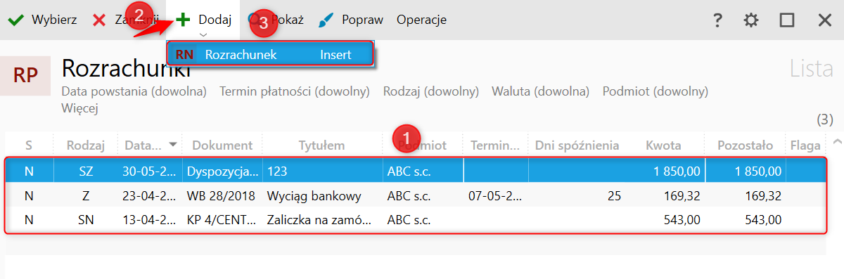

5. Wybrać wcześniej stworzony lub utworzyć rozrachunek poprzez rozwinięcie górnego menu Dodaj i wybór opcji Rozrachunek.

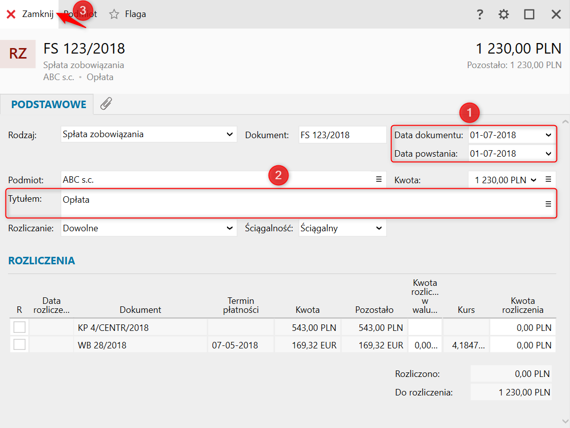

6. Na przykładzie nowo tworzonego rozrachunku, uzupełnić pola Tytułem, wybrać odpowiednie Daty dokumentu i powstania oraz zapisać Rozrachunek przyciskiem Zamknij. Reszta pól formularza powinna przenieść się z dokumentu Zapisu prostego.
7. Tak utworzony i podpięty Rozrachunek do dokumentu Zapisu prostego w Ewidencji VAT sprzedaży można zatwierdzić przyciskiem Zapisz.

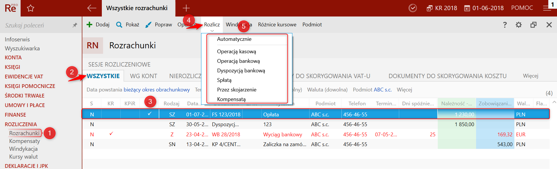

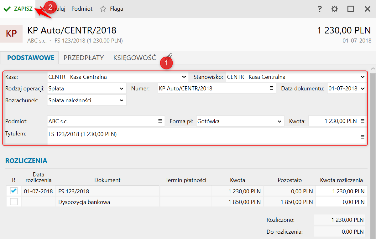

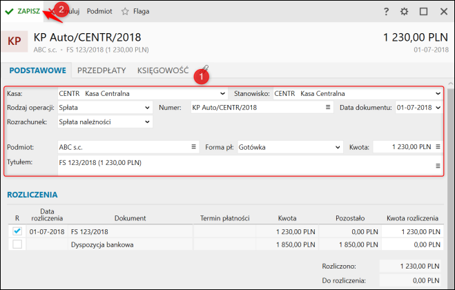

1. Przejść do modułu Rozrachunki, na zakładce Wszystkie zaznaczyć wcześniej utworzony dokument, rozwinąć górne menu Rozlicz i wybrać jedną, z dostępnych możliwości (w zależności od tego, w jaki sposób Rozrachunek ten będzie rozliczany).
2. Na przykładzie Operacji kasowej, upewnić się, czy wszystkie dane zostały przeniesione z dokumentu, wybrać Datę dokumentu i zatwierdzić przyciskiem Zapisz.

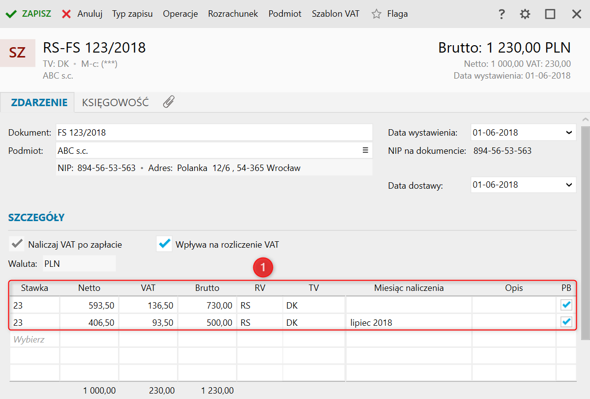

Po zapisaniu dokumentu kasowego, rozliczającego Rozrachunek, w Zapisie ewidencji VAT sprzedaży pojawi się Miesiąc naliczenia, pobrany z dokumentu KP.

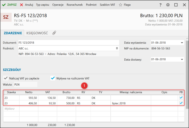

Częściowe rozliczenie rozrachunku powoduje Naliczenie/Odliczenie podatku VAT w wysokości wynikającej z wysokości częściowej spłaty. Zapis w ewidencji VAT zostaje wówczas rozbity na zapis złożony, w którym jedna pozycja zostaje zaliczona do podatku za dany miesiąc, a pozostała (nierozliczona) kwota w dalszym ciągu nie wpływa na rozliczenie podatku VAT podmiotu. Aby stworzyć dokument i Częściowo rozliczyć rozrachunek powstały na skutek tworzonego dokumentu (na przykładzie dokumentu sprzedaży), należy:
1. Stworzyć zapis w Ewidencji VAT sprzedaży, tak, jak jest to opisane na początku artykułu.

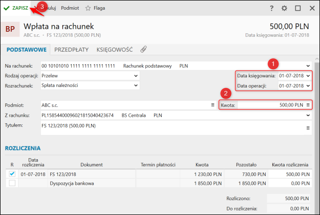

2. Przejść do modułu Rozrachunki, na zakładce Wszystkie zaznaczyć wcześniej utworzony dokument, rozwinąć górne menu Rozlicz i wybrać jedną, z dostępnych możliwości (w zależności od tego, w jaki sposób Rozrachunek ten będzie rozliczany).

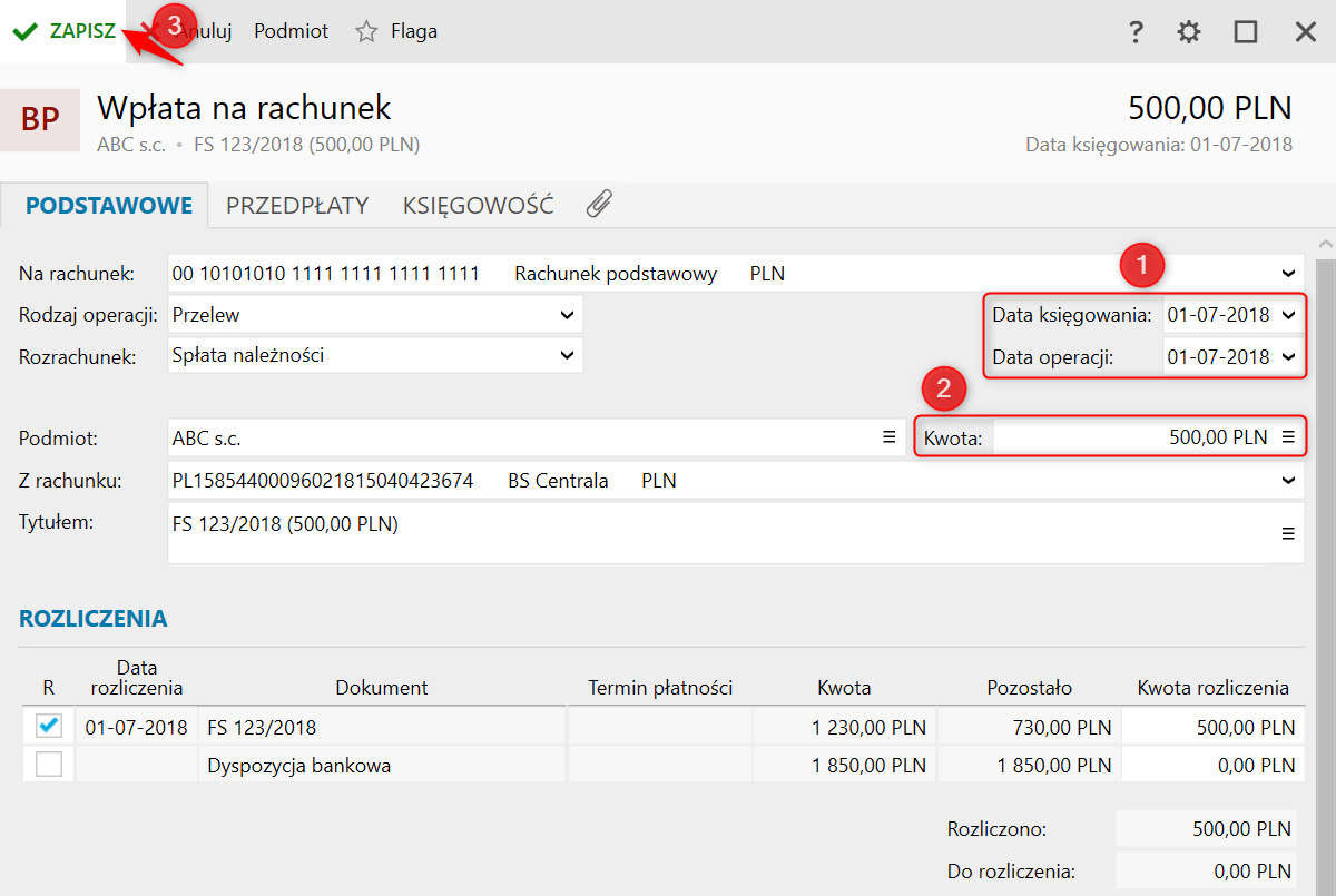

3. Na przykładzie Operacji bankowej, upewnić się, czy wszystkie dane zostały przeniesione z dokumentu, wybrać Datę dokumentu, wpisać kwotę i zatwierdzić przyciskiem Zapisz.
Otwierając wcześniej utworzony dokument w Ewidencji VAT sprzedaży, można zauważyć, że zmienił się on z Zapisu prostego na Zapis złożony. Dzięki tej zmianie program jest w stanie przenieść częściowo VAT na deklaracje VAT-7/VAT-7K.

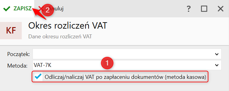

Aby wszystkie dokonywane wpisy VAT w programie miały domyślnie zaznaczoną opcję Odliczaj/Naliczaj VAT po zapłacie, należy:

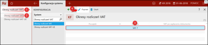

1. W lewym, górnym rogu programu, w wyszukiwarce wpisać Okresy rozliczeń VAT, otworzyć wyszukany moduł, zaznaczyć odpowiedni okres i kliknąć Popraw.
2. Zaznaczyć Odliczaj/naliczaj VAT po zapłaceniu dokumentów (metoda kasowa) i zatwierdzić przyciskiem Zapisz.
