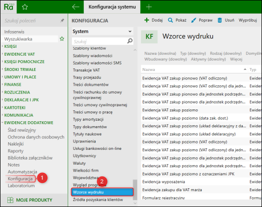

​Słownik Wzorców wydruku zawiera kilkadziesiąt standardowych wzorców dostarczonych przez firmę InsERT. Użytkownik może je modyfikować w ograniczonym zakresie lub powielić, co umożliwi dostęp do wcześniej zablokowanych opcji. Aby móc edytować, powielać lub tworzyć nowe wzorce, należy przejść do modułu Konfiguracja – Wzorce wydruku, wejść w wyszukany moduł i wybrać jedną z opcji​​.

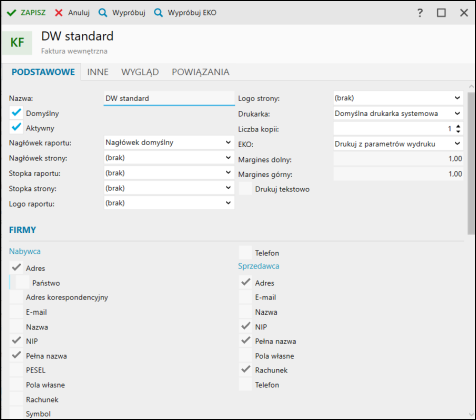

  • Dodaj – Powiel – pozwala powielić i dostosować do wł​asnych potrzeb istniejący wzorzec.
Dodatkowo na powielonych wzorcach wydruku można określać, jakie dane mają się przenieść z dokumentu na wydruk i jak prezentować ma się tytuł dokumentu.
UWAGA!! W zależności od wzorca możliwości edycji mogą się różnić.

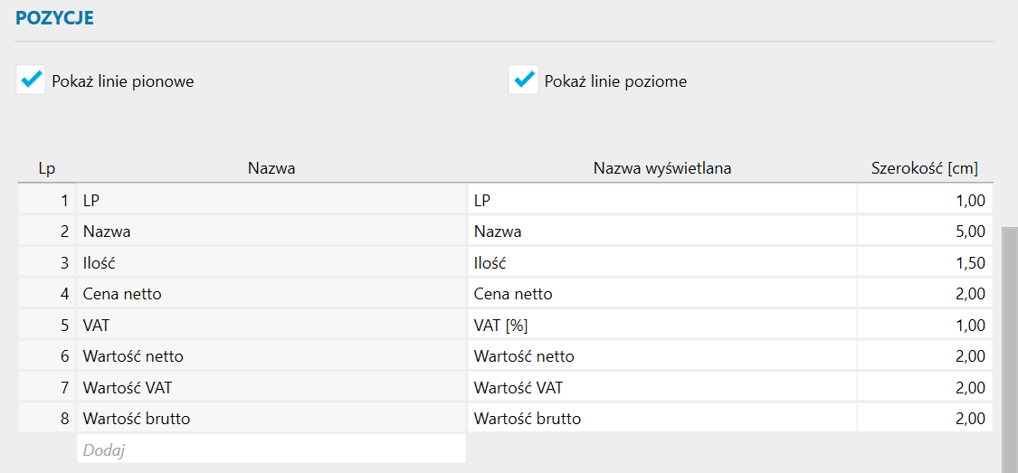

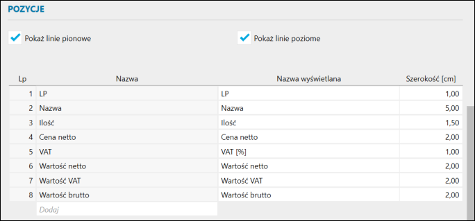

W przypadku występowania tabel można określić jakie kolumny mają się wydrukować i określić ich szerokość.
Popraw – pozwala poprawić istniejące wzorce. W przypadku, gdy użytkownik poprawia wzorzec wbudowany (dostarczony przez firmę InsERT) możliwości są ograniczone

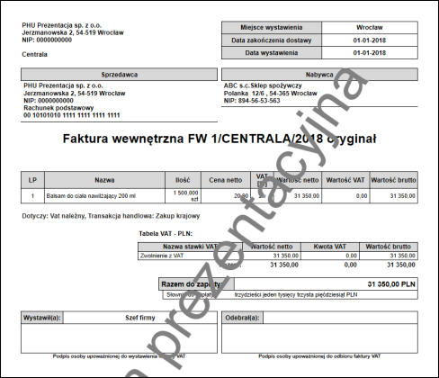

  • Wypróbuj – pozwala podejrzeć wzorzec na przykładowym dokumencie.

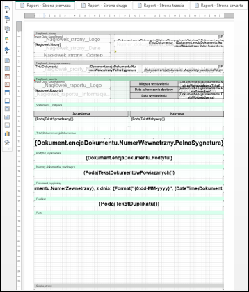

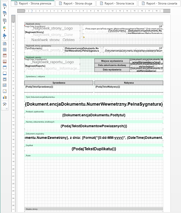

  • Popraw wzorzec –​ funkcja zaa​​wansowana, pozwalająca dokładnie edytować wzorce. Opcja ta nie może być wykorzystana na wbudowanych wzorcach. Funkcja dostępna tylko w wersji PRO.

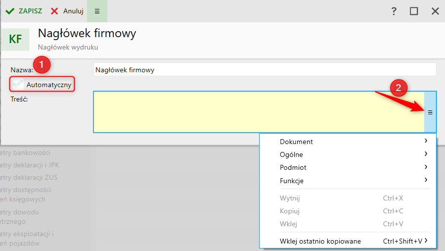

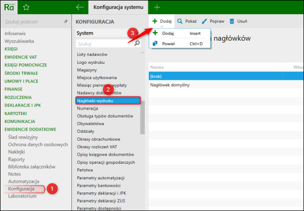

1. Przejść do modułu Konfiguracja – Nagłówki wydruku (lub Stopki wydruku) i wybrać z górnego menu opcję Dodaj.

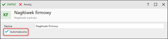

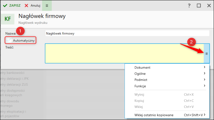

2. Uzupełnić nazwę nagłówka (lub stopki) i zaznaczyć, czy dane mają pojawiać się automatycznie (zostaną pobrane z konfiguracji Moja firma, do której użytkownik może wejść, klikając Ctrl + spacja i wpisując MF. Więcej informacji o mnemonikach można znaleźć w innym temacie e-Pomocy technicznej dostępnym tutaj), czy ręcznie (zdjęcie 1). Dodatkowo istnieje możliwość skorzystania z autotekstów (zdjęcie 2). Po uzupełnieniu wszystkich danych należy kliknąć przycisk Zapisz.
zdjęcie 1
zdjęcie 2
