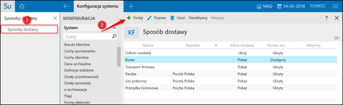

1. Przejść do modułu Konfiguracja ​– Sposoby dostawy, następnie z górnego menu wybrać Dodaj.

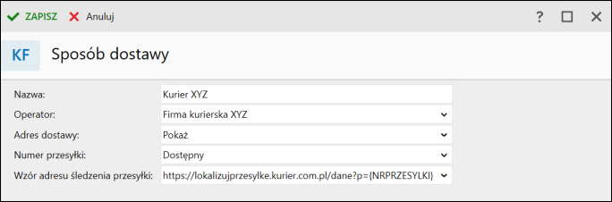

2. Wypisać Nazwę, Operatora, ustalić, czy Adresdostawy ma zostać pokazany oraz określić, czy Numer przesyłki będzie wymagany, zalecany, czy dostępny. W polu Wzór adresu śledzenia przesyłki wpisać przykładowy adres strony do lokalizacji paczki u operatora, w którym należy umiejscowić ciąg znaków {NRPRZESYLKI}, np.: https://lokalizujprzesylke.kurier.com.pl/dane?p={NRPRZESYLKI}.
Ciąg znaków {NRPRZESYLKI} w adresie strony zostanie zastąpiony numerem przesyłki wpisanym na dokumencie i będzie stanowić unikalny adres strony u operatora do lokalizacji przesyłki, który można wykorzystać w wiadomości (e-mailu) do odbiorcy. Zmiany zatwierdzić przyciskiem Zapisz.

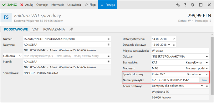

3. Na dokumencie ​handlowym wskazać stworzony Sposób dostawy oraz wpisać Numer przesyłki. Przycisk Link automatycznie przekieruje na stronę internetową do śledzenia przesyłki.

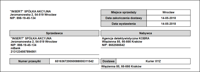

Informacje o sposobie dostawy oraz numerze przesyłki pojawią się na wydruku dokumentu.
