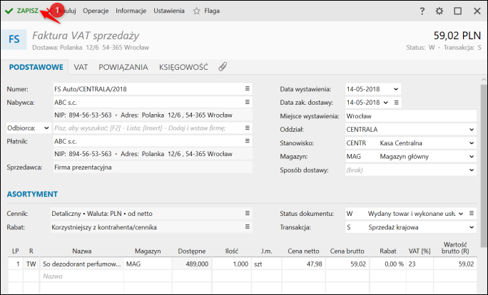

Pierwszym z nich jest zaznaczenie jednego dokumentu WZ w module Wydania na zakładce Niezafakturowane i skorzystania z opcji Wystaw np. Fakturę sprzedaży.

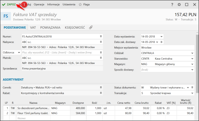

Pojawia się wtedy okno faktury sprzedaży, na której widać pozycje asortymentowe wynikające z dokumentu WZ. Można na niej zmieniać praktycznie wszystkie dane, ale nie jest dopuszczalne usuwanie pozycji asortymentowych. Klikając w opcję Zapisz, dokument Wydania magazynowego nie będzie już widoczny w zakładce Niezafakturowanie modułu Wydania.

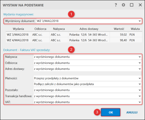

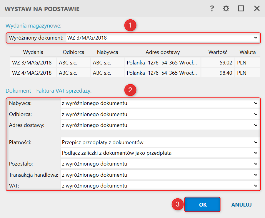

W odróżnieniu od pierwszej możliwości, gdzie pojawiał się dokument FS, pojawia się Kreator Wystaw na podstawie. W oknie tym można podejrzeć i Wyróżnić jeden, z zaznaczonych dokumentów WZ, z którego mają zostać przeniesione dane nagłówkowe do dokumentu sprzedaży/zakupu oraz/lub ręcznie określić Nabywcę, Odbiorcę, Płatności etc. Parametry zatwierdzić przyciskiem OK.
