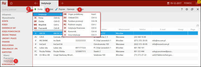

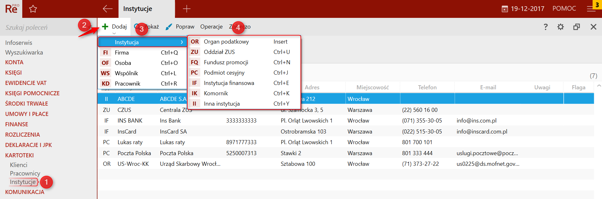

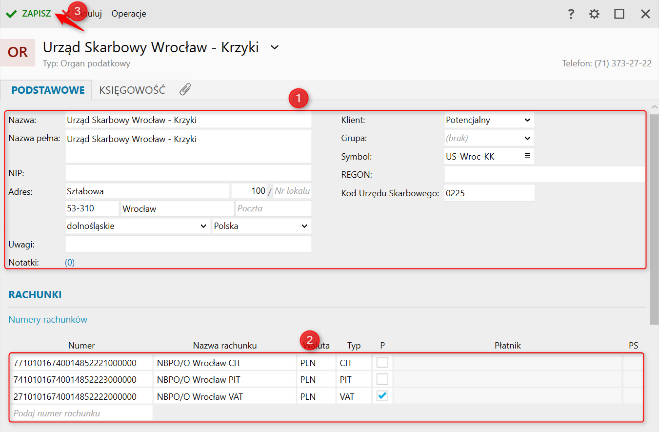

1. Przejść do modułu Instytucje, kliknąć górne menu Dodaj i wskazać Instytucję.

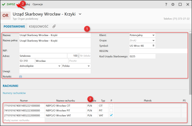

2. Na przykładzie Organu podatkowego uzupełnić dane podstawowe typu Nazwa, Nazwa pełna, dane adresowe i Rachunki, po czym zatwierdzić przyciskiem Zapisz.

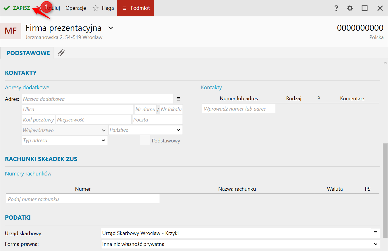

Tak stworzony Urząd skarbowy można przypisać do podmiotu, dzięki czemu będzie się on podpowiadał na deklaracjach skarbowych. Aby to zrobić, należy:

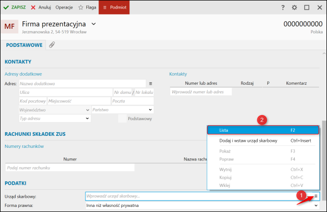

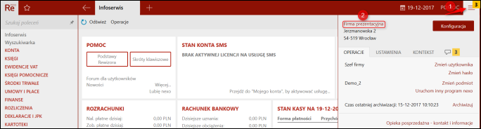

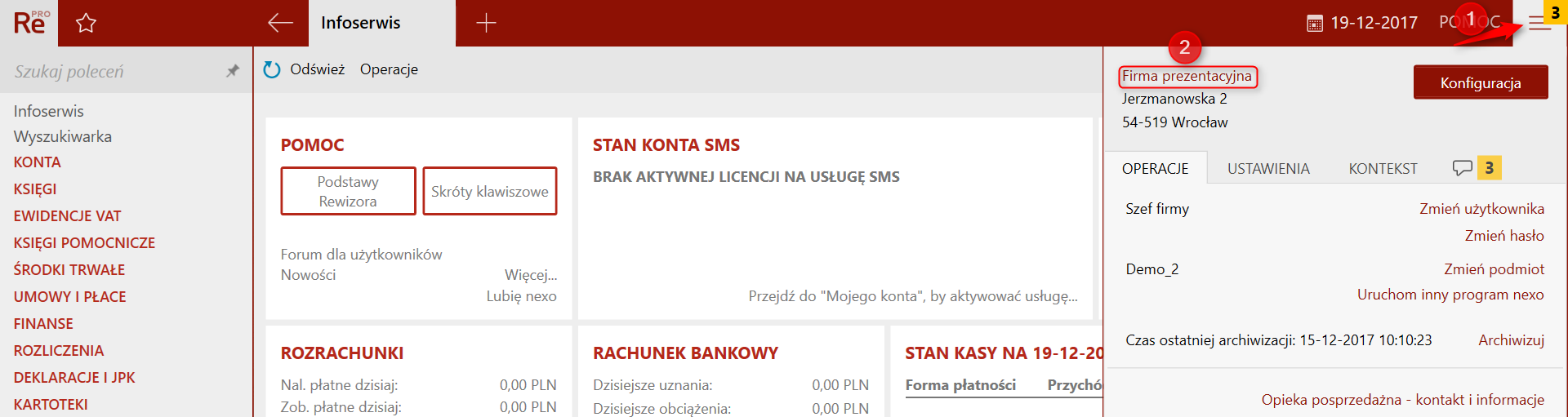

1. Kliknąć menu, w prawym górnym rogu i wybrać nazwę istniejącego podmiotu.

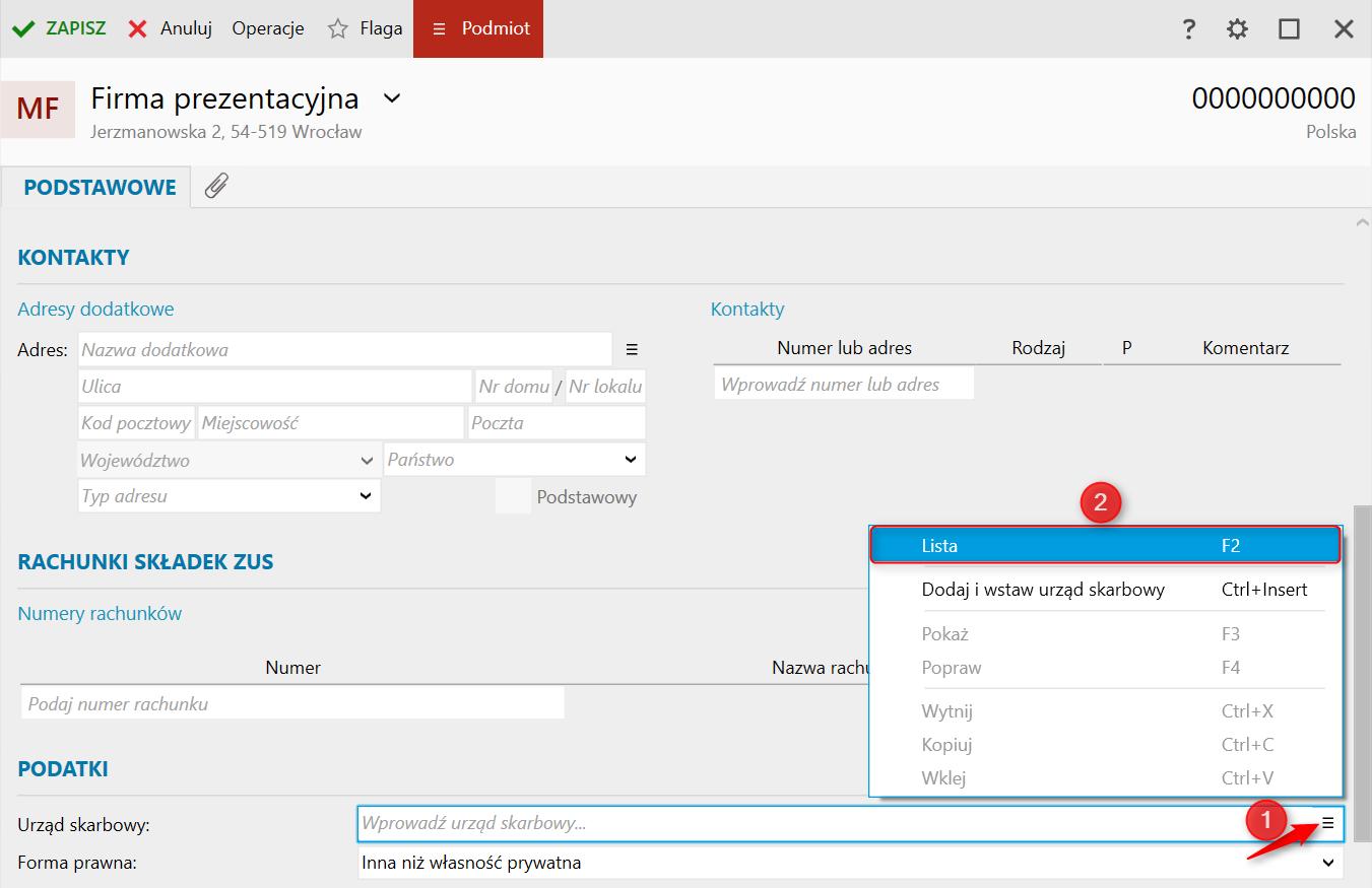

2. W sekcji Podatki kliknąć menu przy polu Urząd skarbowy i wybrać Lista.

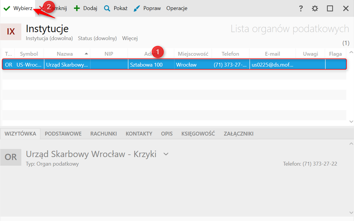

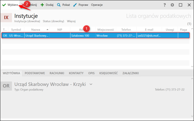

3. Wskazać wcześniej utworzony Organ podatkowy i potwierdzić przyciskiem Wybierz.
4. Zmiany zatwierdzić przyciskiem Zapisz.
Dzięki tym czynnością, na deklaracjach skarbowych będzie się przypisywał wcześniej utworzony Urząd skarbowy.
