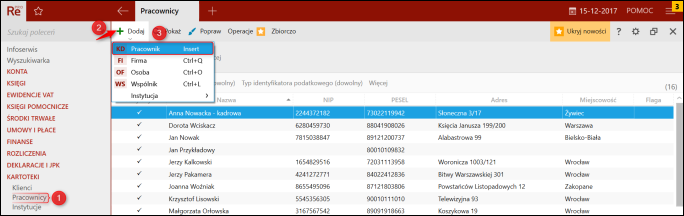

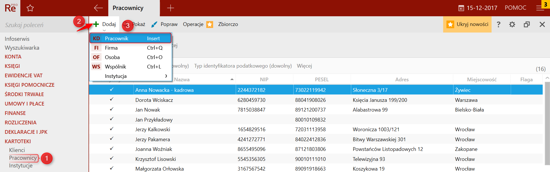

1. Przejść do modułu Pracownicy, a następnie wybrać z górnego menu DodajPracownik.

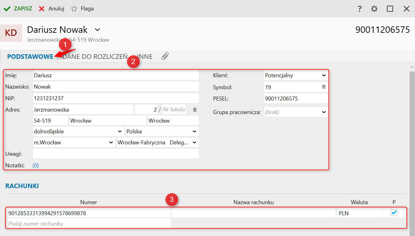

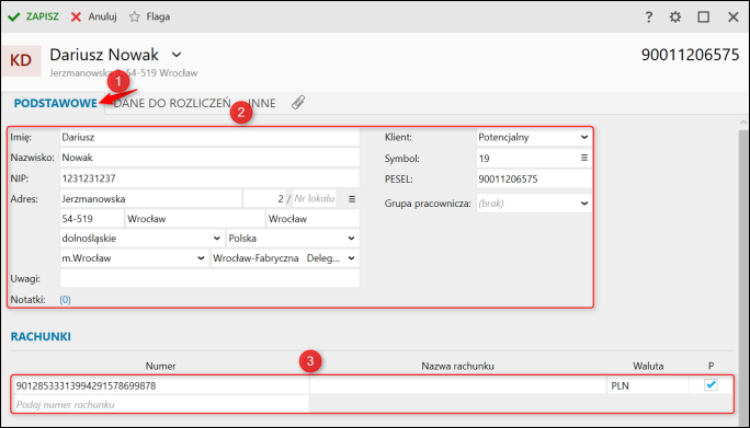

2. Na zakładce Podstawowe uzupełnić Imię, Nazwisko, Rachunki i pozostałe dane.

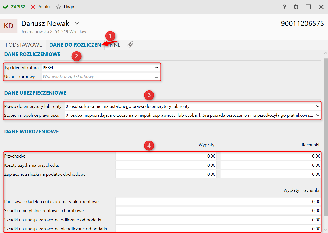

3. Na zakładce Dane do rozliczeń uzupełnić Dane rozliczeniowe, ubezpieczeniowe i wdrożeniowe.

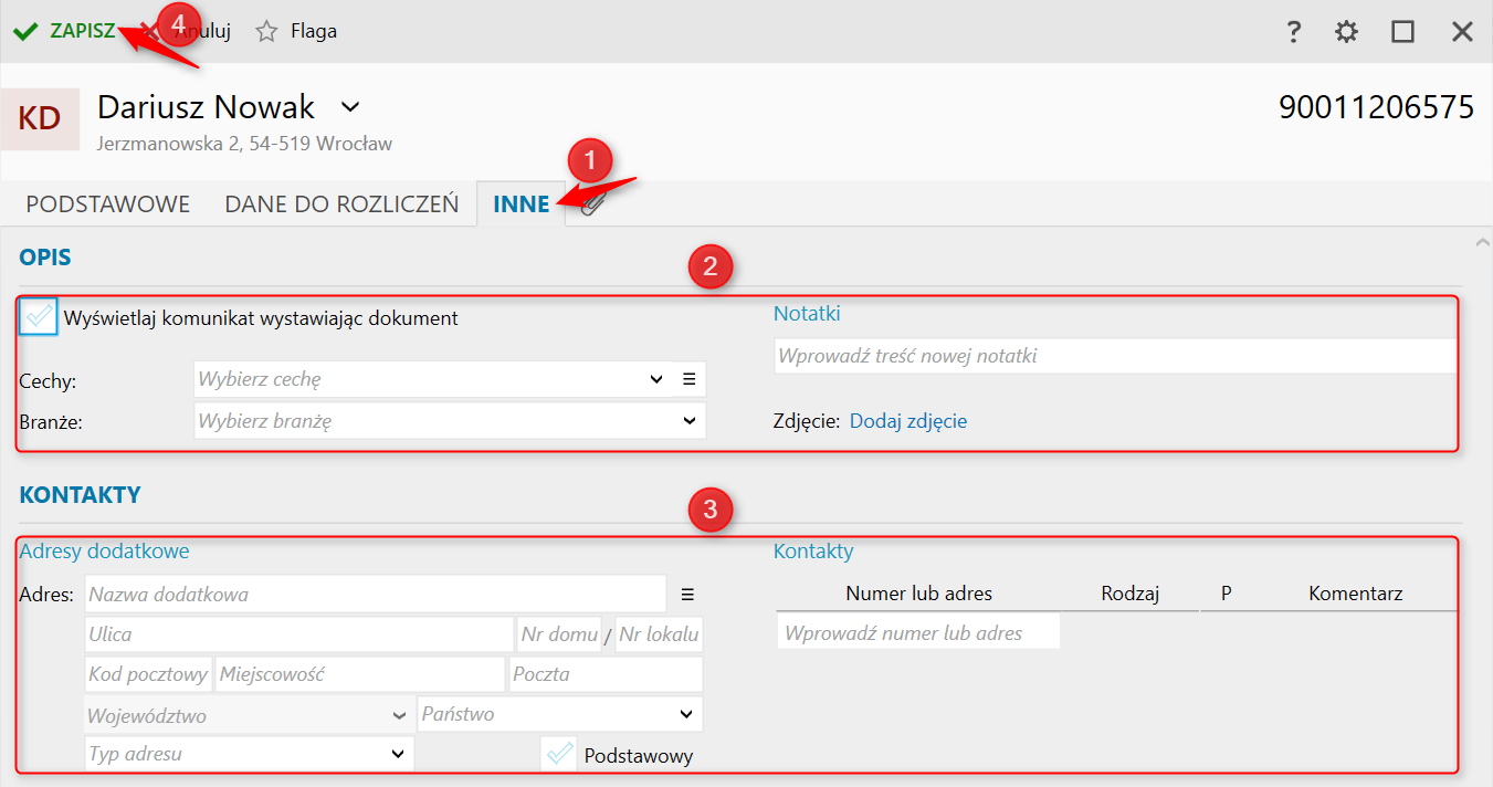

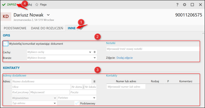

4. Na zakładce Inne opcjonalnie uzupełnić Opis i Dane adresowe, po czym kliknąć przycisk Zapisz.

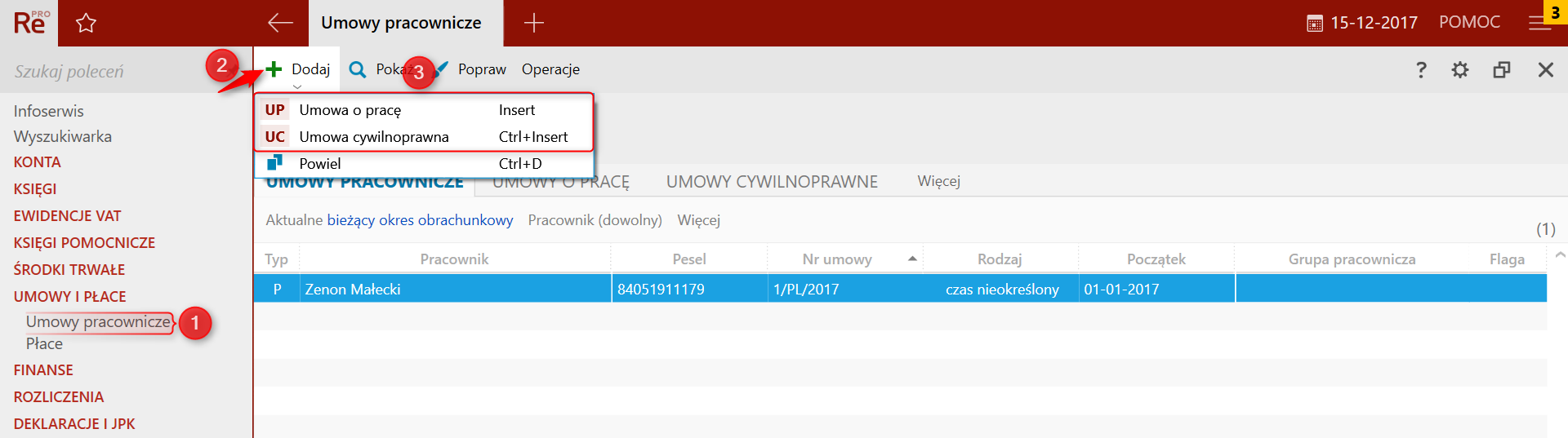

1. Przejść do modułu Umowy pracownicze, kliknąć górne menu Dodaj i wybrać jedną, z rodzaju umów.

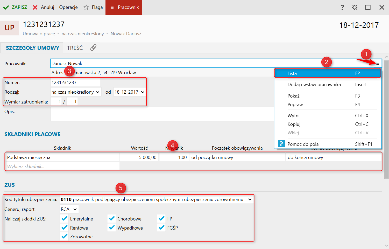

2. Na przykładzie Umowy o pracę należy wybrać z listy Pracownika, wpisać Numer umowy, określić jej Rodzaj i wymiar zatrudnienia, uzupełnić Składniki płacowe, dane dotyczące sekcji ZUS, Podatek i Wynagrodzenie, po czym zatwierdzić umowę przyciskiem Zapisz.

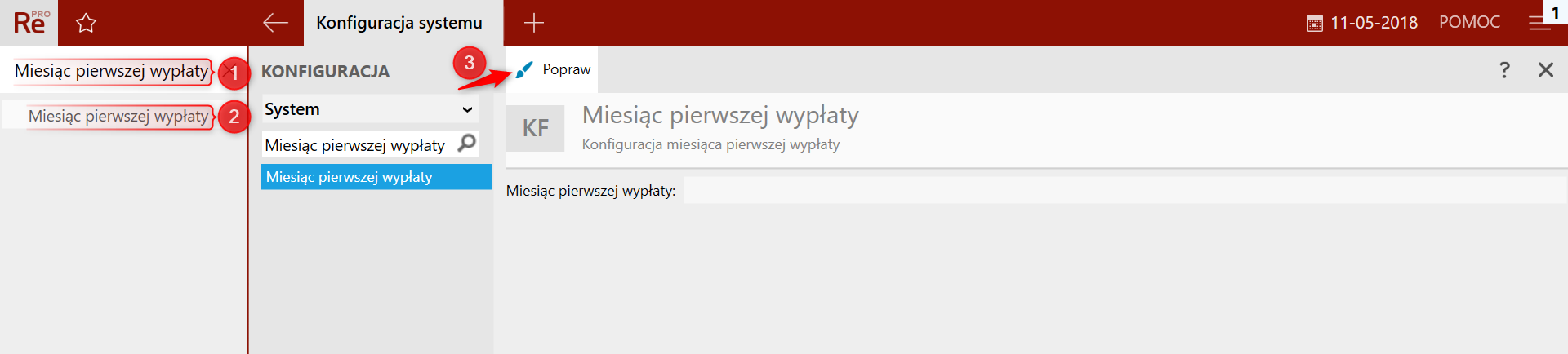

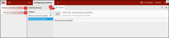

Przed stworzeniem pierwszych wypłat warto ustawić w programie, od którego miesiąca będą one naliczane. Aby to zrobić, należy w lewym, górnym rogu ekranu, w wyszukiwarce wpisać Miesiąc pierwszej wypłaty, wejść w wyszukany moduł i kliknąć przycisk Popraw.

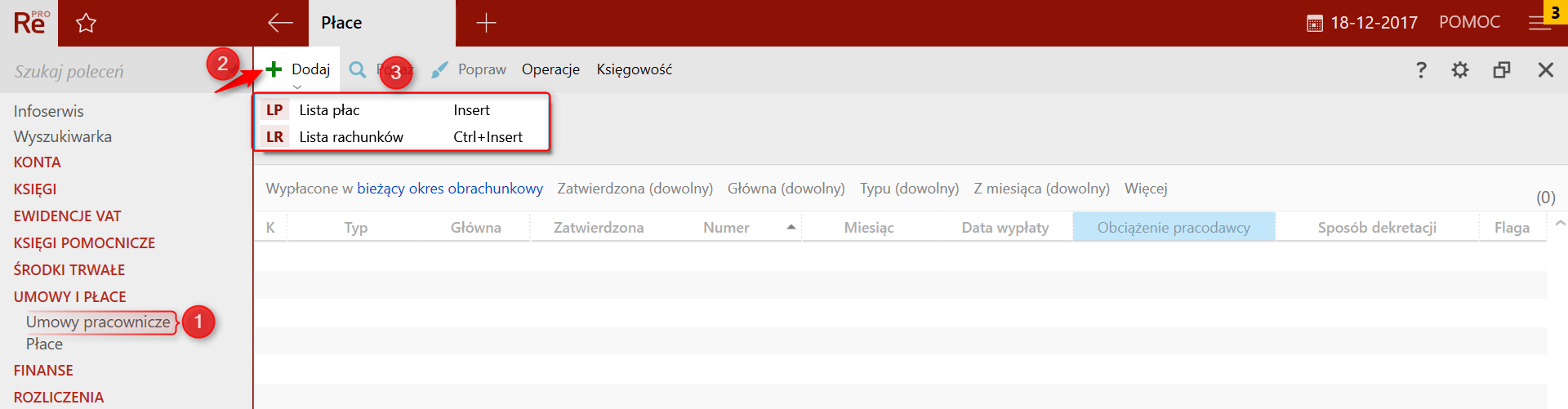

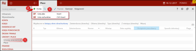

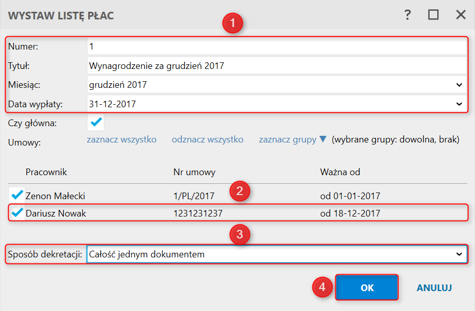

1. Przejść do modułu Płace, kliknąć górne menu Dodaj i wybrać Lista płac (w przypadku wynagrodzeń dla umów o pracę) lub Lista rachunków (w przypadku wynagrodzeń dla umów cywilnoprawnych).

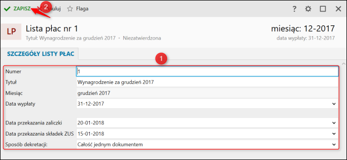

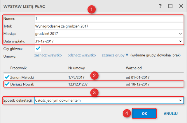

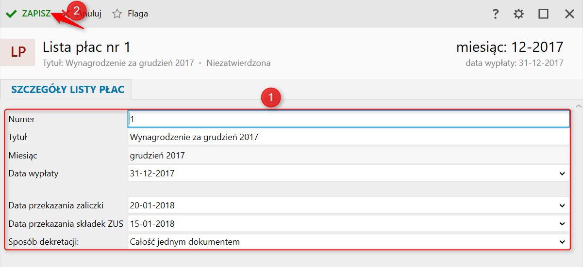

2. Na przykładzie Listy płac uzupełnić pola Numer i Tytuł, wybrać Miesiąc i Datę wypłaty, upewnić się, czy w tabeli pokazał się pracownik, wybrać Sposób dekretacji wynagrodzenia, a zmiany zatwierdzić przyciskiem OK.
3. Ponownie upewnić się, czy wszystkie dane zostały wpisane poprawnie i zatwierdzić przyciskiem Zapisz.
