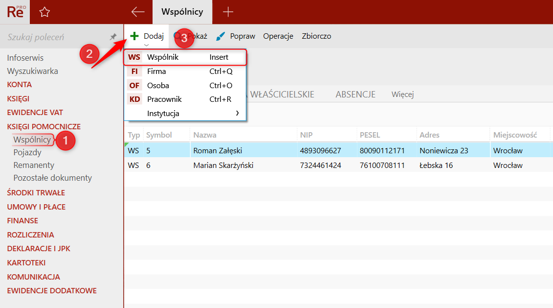

1. Przejść do modułu Wspólnicy, kliknąć górne menu DodajWspólnik.

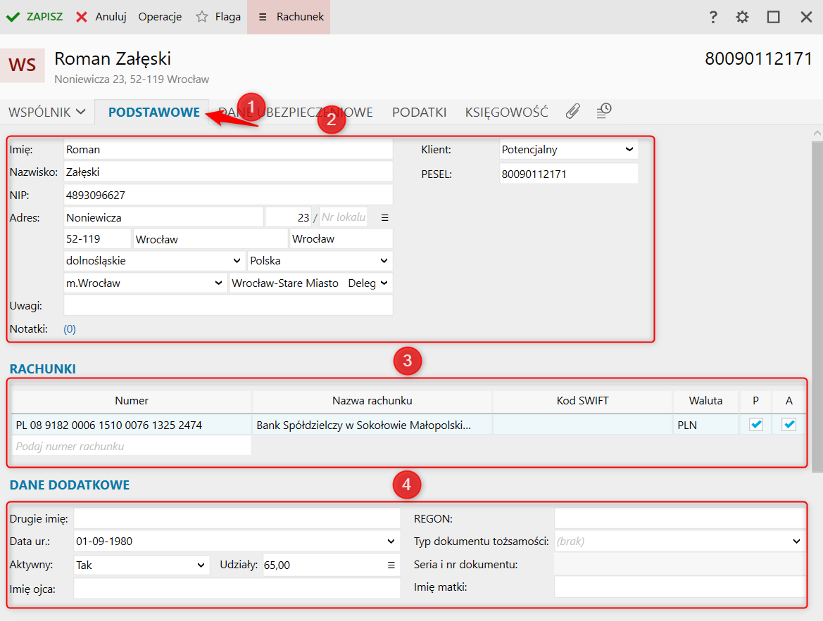

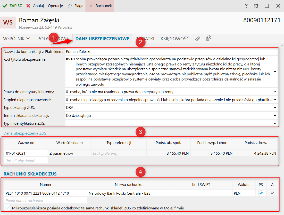

2. Na zakładce Podstawowe uzupełnić dane adresowe, Rachunki bankowe i Dane dodatkowe.

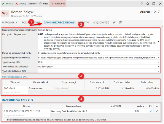

3. Na zakładce Dane ubezpieczeniowe uzupełnić parametry ubezpieczeniowe, następnie odpowiednio skonfigurować Dane ubezpieczenia ZUS oraz wprowadzić Rachunki składek ZUS.

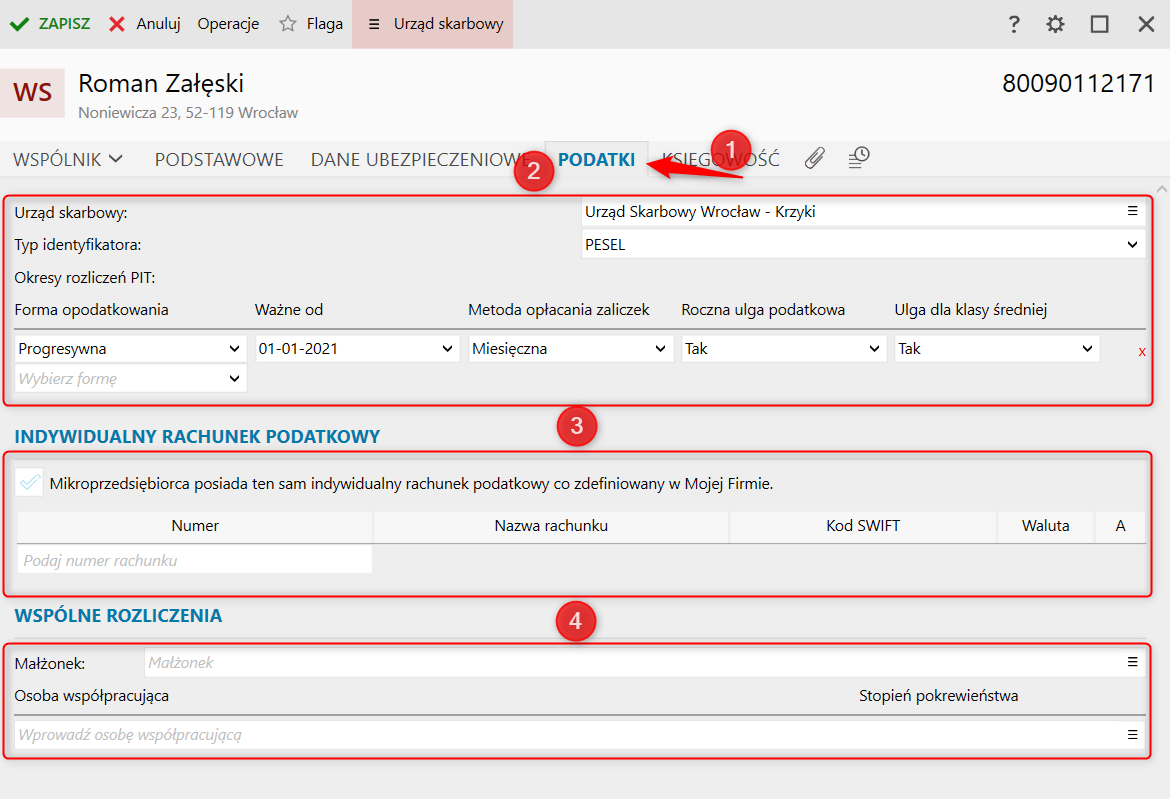

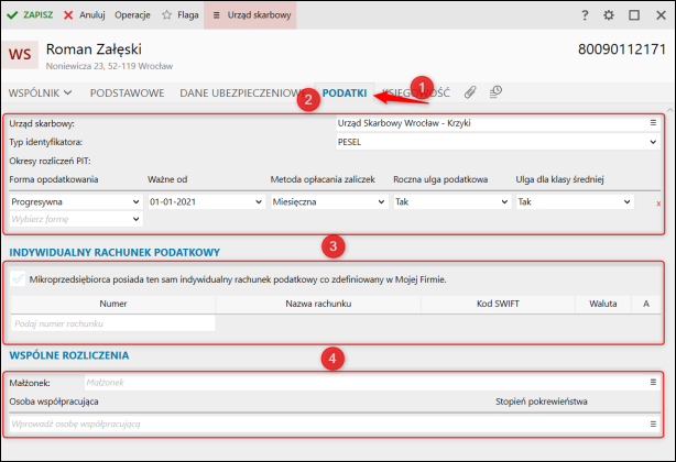

4. Na zakładce Podatki wybrać Urząd skarbowy, Typ identyfikatora, określić Formę opodatkowania i wpisać Indywidualny rachunek podatkowy. Dodatkowo w sekcji Wspólne rozliczenia istnieje możliwość wskazania małżonka ​do rozliczeń podatkowych oraz osoby współpracujące dla naliczania składek ZUS.

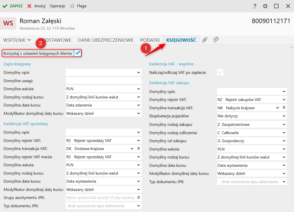

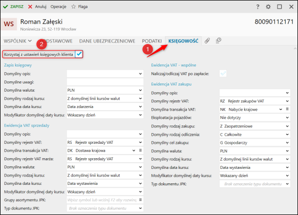

5. Na zakładce Księgowość wybrać, czy Wspólnik będzie Korzystał z ustawień księgowych klienta, czy zostaną mu przypisane indywidualne parametry księgowe. Po uzupełnieniu wszystkich danych należy kliknąć Zapisz.

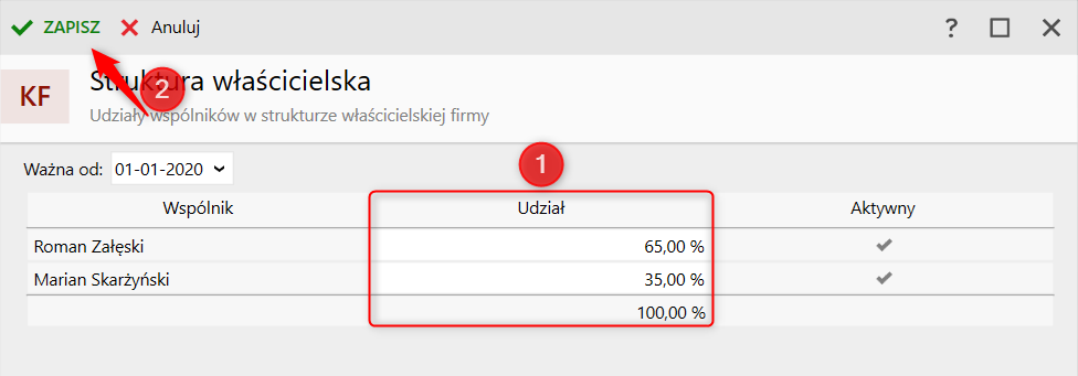

6. Uzupełnić Strukturę właścicielską o odpowiedni procent i kliknąć przycisk Zapisz. Okno ze Strukturami właścicielskimi pojawi się przy pierwszym zapisie Wspólnika. W przypadku potrzeby edycji struktury dla już istniejących właścicieli należy w wyszukiwarce znajdującej się w lewym, górnym rogu ekranu, wpisać Struktury właścicielskie, otworzyć wyszukany moduł i kliknąć Popraw.

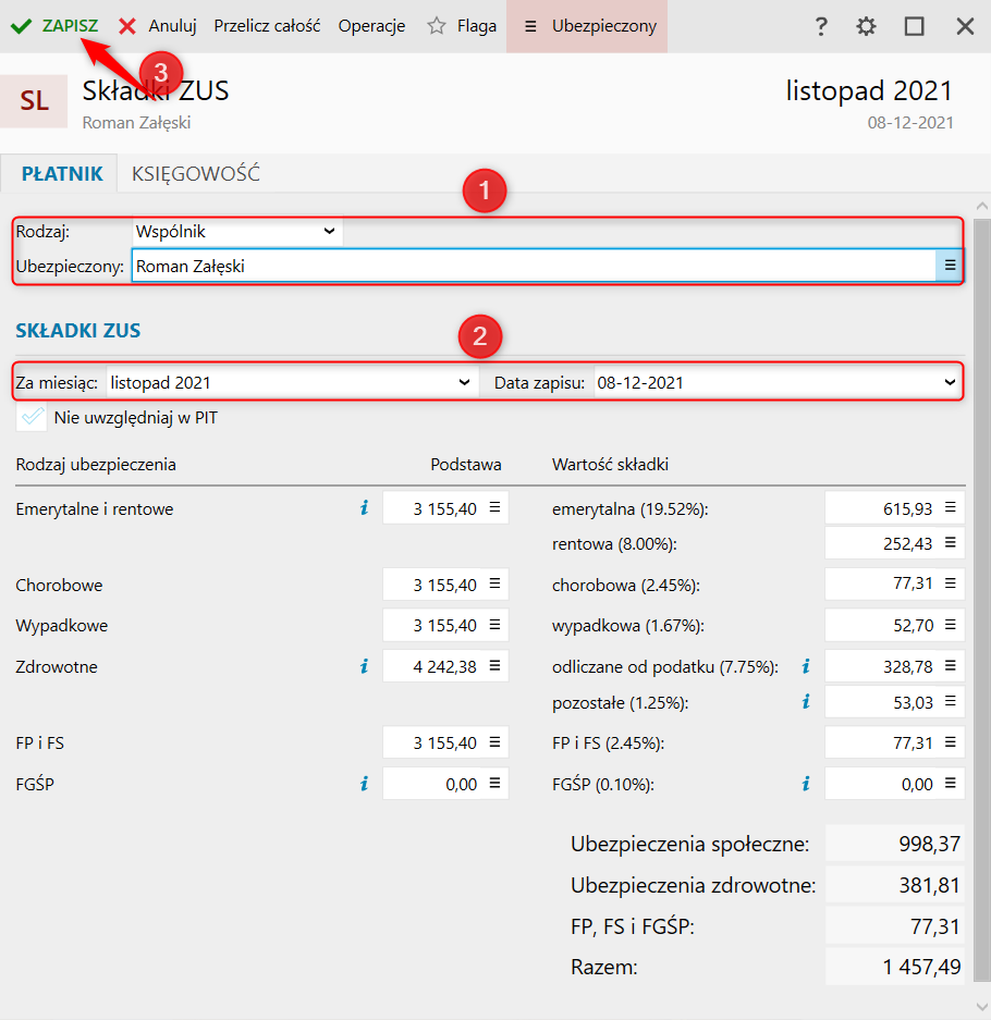

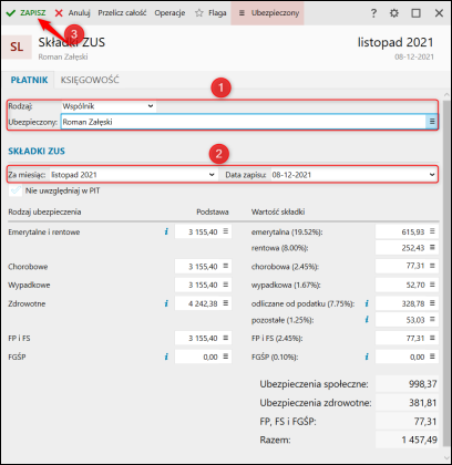

Do tak stworzonego wspólnika można naliczać Składki ZUS wspólnika. Składki ZUS właściciela/osoby współpracującej wyliczane są na podstawie ustawień dokonanych w kartotece (sekcja Dane ubezpieczenia ZUS). Użytkownik może w niej zadecydować, które składki będą naliczane dla danej osoby oraz jakie będą podstawy do ich naliczania. Na ich podstawie domyślnie wyliczane są składki ZUS-owskie wspólnika oraz osoby współpracującej. W kartotece znajduje się jednak opcja indywidualnego definiowania wartości składek – pozwala ona zmienić kwoty poszczególnych podstaw. Aby dodać Rozliczenie właścicielskie o typie Składki ZUS wspólnika, należy:

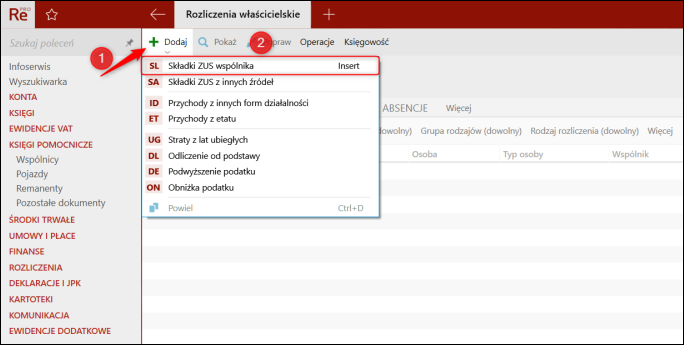

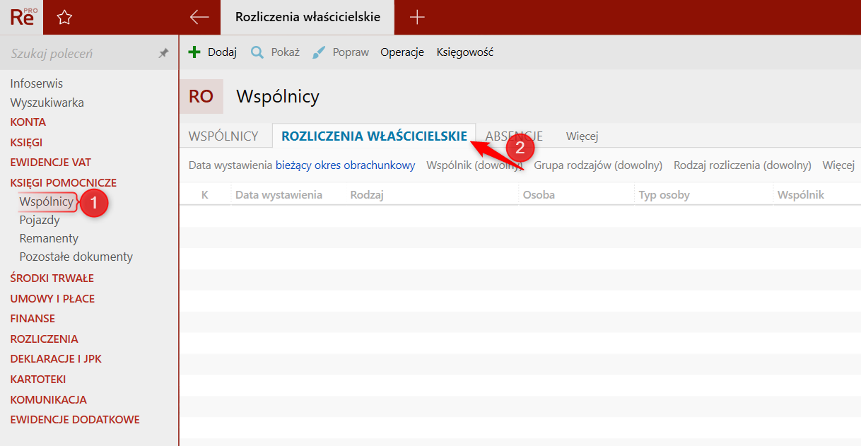

1. W module Wspólnicy przejść na zakładkę Rozliczenia właścicielskie.
2. Kliknąć górne menu Dodaj i wybrać Składki ZUS wspólnika.
3. Wybrać wspólnika bądź osobę współpracującą, dla którego zostaną naliczone Składki ZUS, wskazać Miesiąc i zatwierdzić przyciskiem Zapisz.

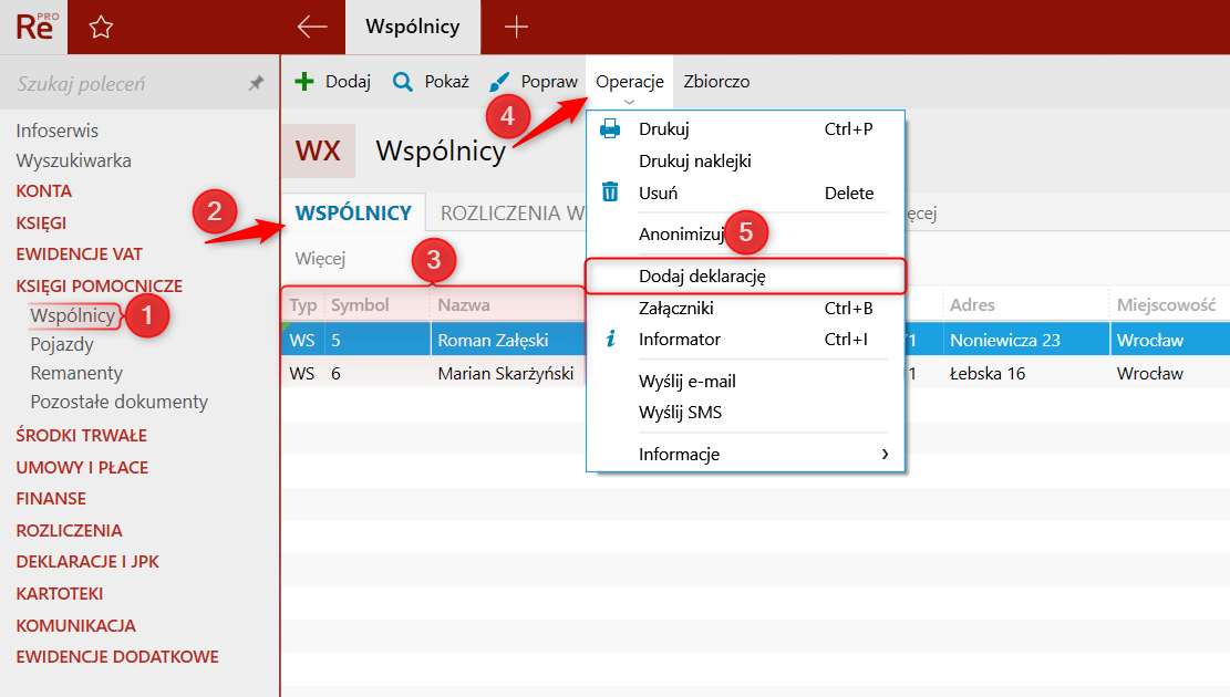

Z poziomu modułu Wspólnicy można również wypisywać właścicielom Deklaracje. Aby to zrobić, należy:

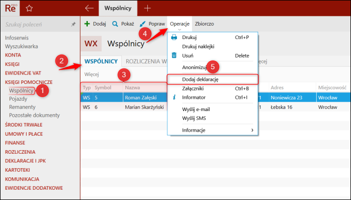

1. W module Wspólnicy zaznaczyć właściciela, któremu zostanie naliczona deklaracja, kliknąć górne menu Operacje i wybrać Dodaj deklarację.

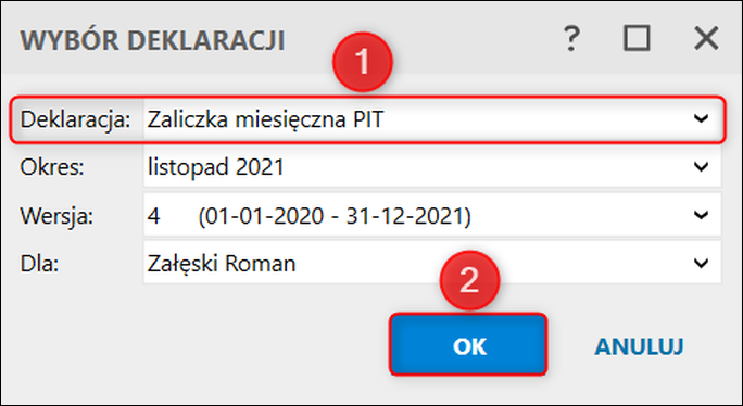

2. Wybrać odpowiednią Deklarację i zatwierdzić przyciskiem OK.
