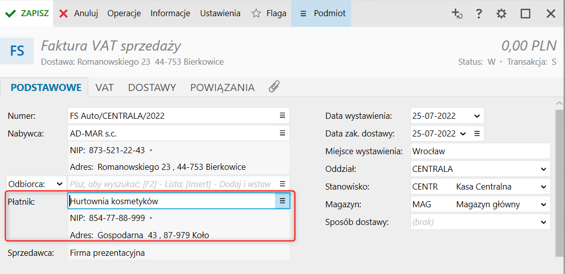

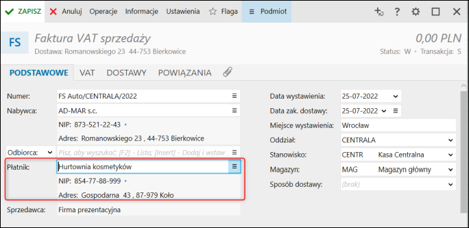

​W programie Subiekt nexo istnieje możliwość wskazania na dokumencie innego płatnika. Aby to zrobić, należy przy edycji dokumentu na zakładce Podstawowe w polu Płatnik wskazać innego kontrahenta.
W tym polu można wybrać dowolnego klienta (pod warunkiem że nie jest on oddziałem innej firmy – na zakładce Handel, w sekcji Oddziały, nie zakreślono znacznika Płatnik ​w kartotece klienta).

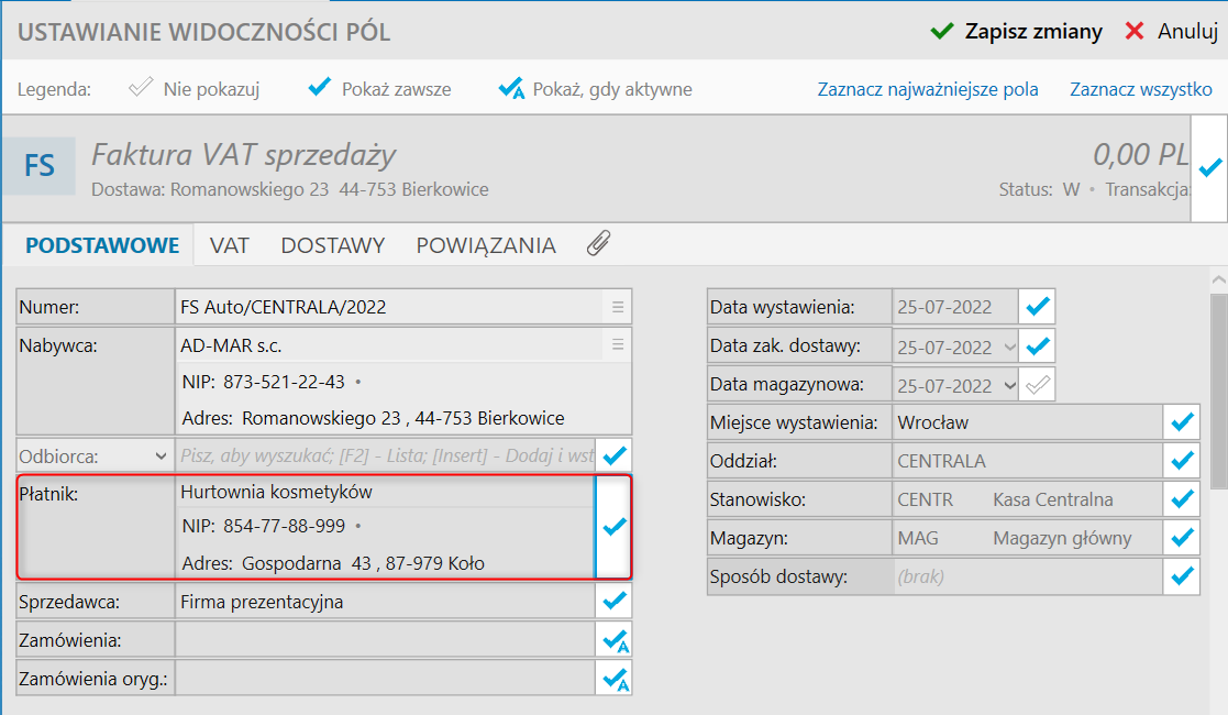

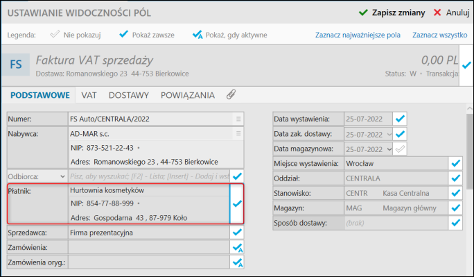

Jeżeli pole nie jest widoczne, warto sprawdzić, czy w Ustawieniach widoczności sekcja Płatnik jest zaznaczona. Więcej o konfiguracji widoczności pól można przeczytać tutaj.
Drugim miejscem, które należy sprawdzić przy braku widoczności danego pola to Profil. Artykuł opisujący konfigurację profilów można znaleźć tutaj.​
