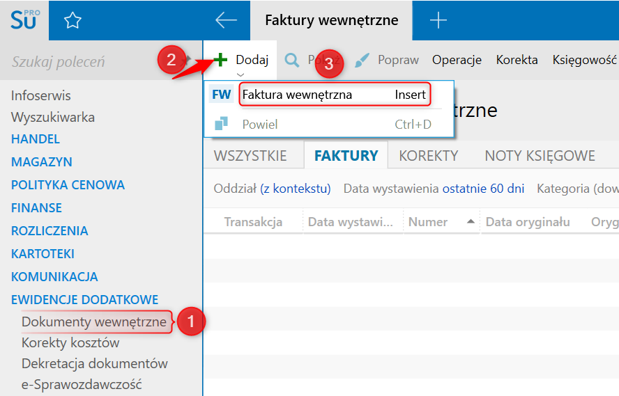

1. Przejść do modułu Dokumenty wewnętrzne na zakładkę Faktury, a następnie wybrać z górnego menu Dodaj – Faktura wewnętrzna.

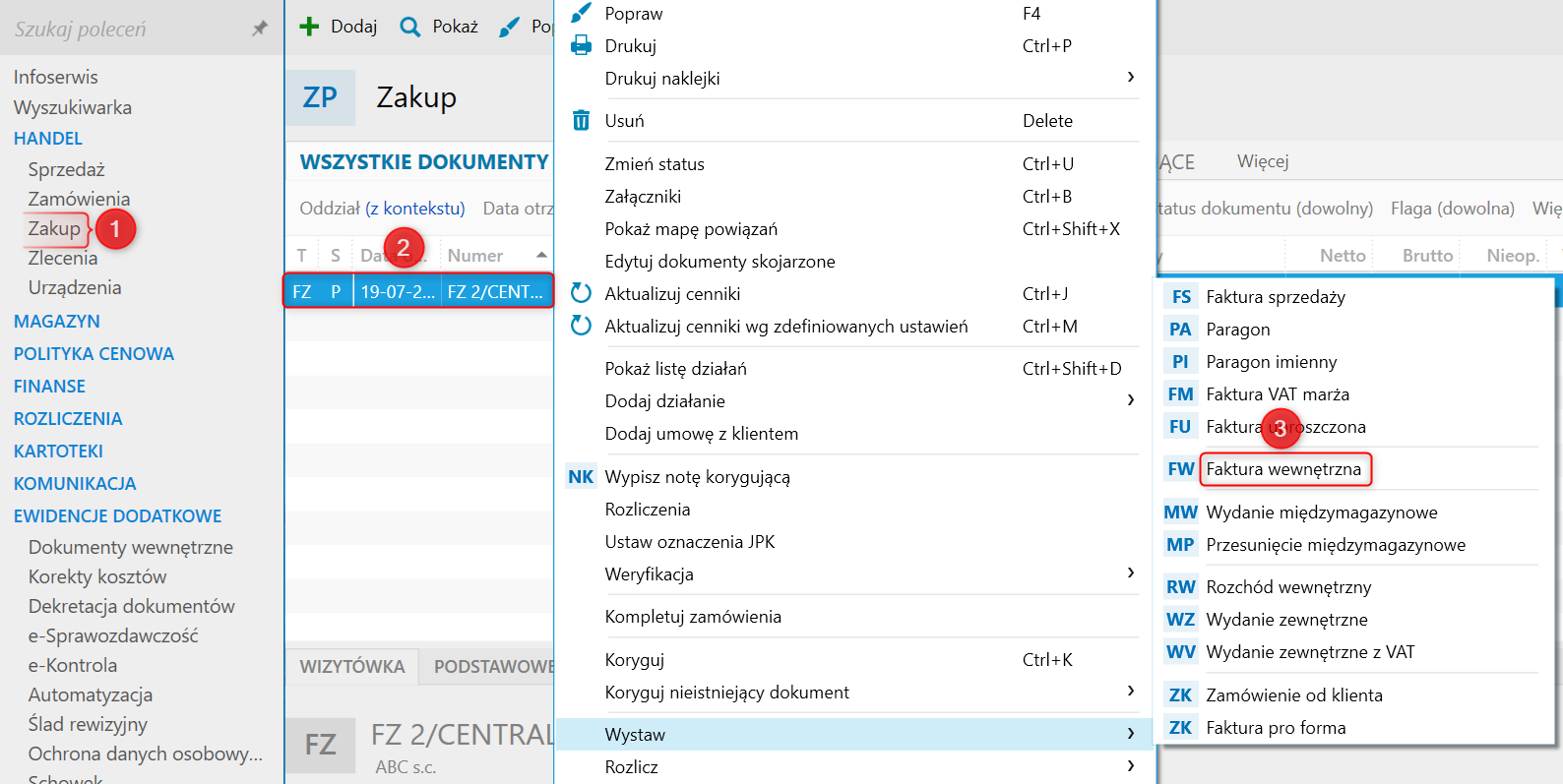

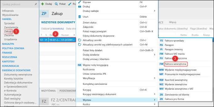

Alternatywnie operację można zrealizować klikając fakturę zakupu prawym przyciskiem myszy, i wybierając Wystaw –​ Faktura wewnętrzna.

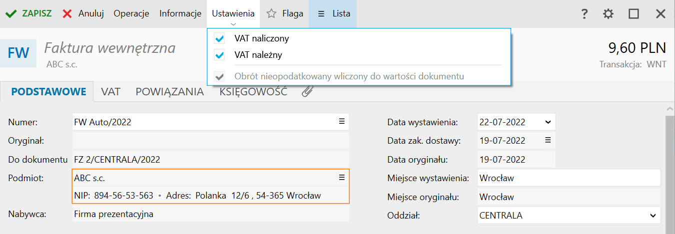

2. W menu Ustawienia w dolnej części pojawi się m.in. informacja czy faktura tyczy się podatku należnego (VAT należny), naliczonego (VAT naliczony) czy też obu ​jednocześnie. Zaznaczenie opcji Obrót nieopodatkowany wliczony do wartości dokumentu pozwoli na uwzględnienie pozycji z dokumentu w stawce nieop. na podsumowaniach list w modułach czy raportach (czyli na ​dokumencie jest jeden towar o wartości 100 w stawce nieop. oraz drugi towar w stawce 23% o wartości 123. Po odznaczeniu n​w. znacznika program pokaże tylko wartość 123 na liście, oraz w raportach). Po wypełnieniu pozostałych pól przyc​​isk Zapisz zatwierdzi dokument.
