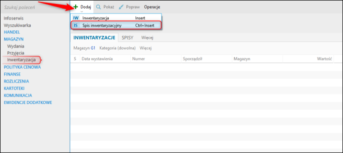

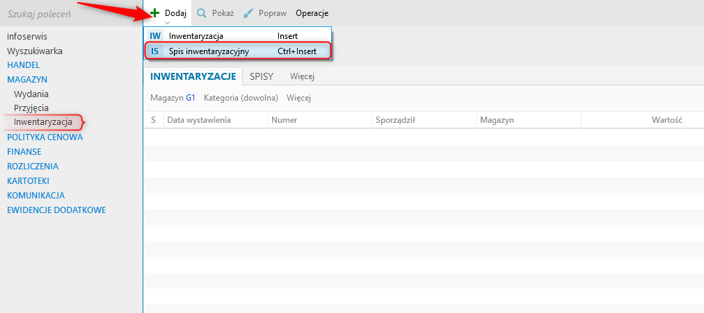

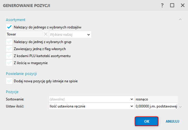

1. Przejść do modułu Magazyn –​ Inwentaryzacja, a następnie z górnego menu wybrać Dodaj i Spis Inwentaryzacyjny.

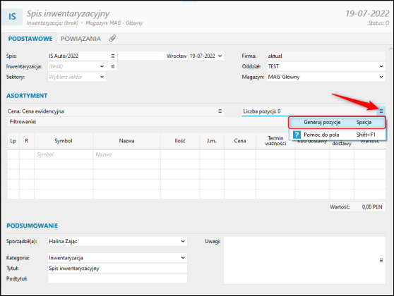

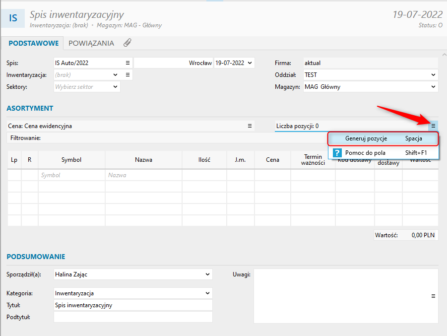

2. W sekcji Asortyment kliknąć Liczba pozycji:0.

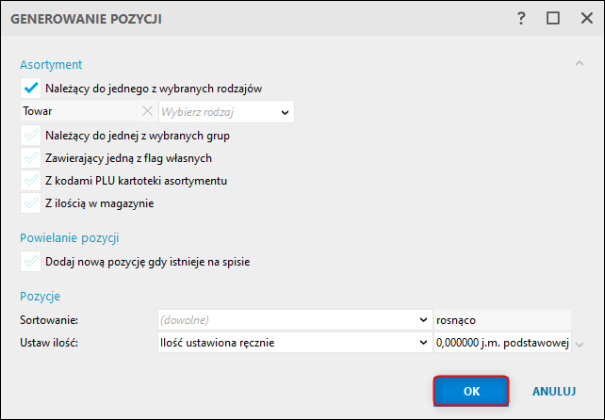

3. Do spisu inwentaryzacyjnego zostaną dodane towary na podstawie ustawień w widocznym oknie. Ilość dodawanych towarów można zawęzić, ustawiając np. wybrany dział sprzedaży  (poniższy zrzut ekranu został wygenerowany na podmiocie demonstracyjnym, jeżeli któraś z widocznych funkcji nie jest widoczna, to znaczy, że nie została zdefiniowana w systemie, np. firma nie korzysta z działów sprzedaży, więc nie jest potrzebne filtrowanie po tym typie). Przycisk OK wygeneruje oraz przeniesie pozycje na spis inwentaryzacyjny. Zmiany zatwierdzić przyciskiem Zapisz.

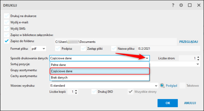

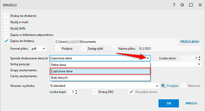

4. W oknie wydruku, w polu Sposób drukowania danych wybrać Częściowe dane. Przycisk OK przejdzie do wydruku dokumentu.
