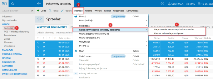

W celu dodania pomniejszenia sprzedaży detalicznej w Subiekcie nexo należy:

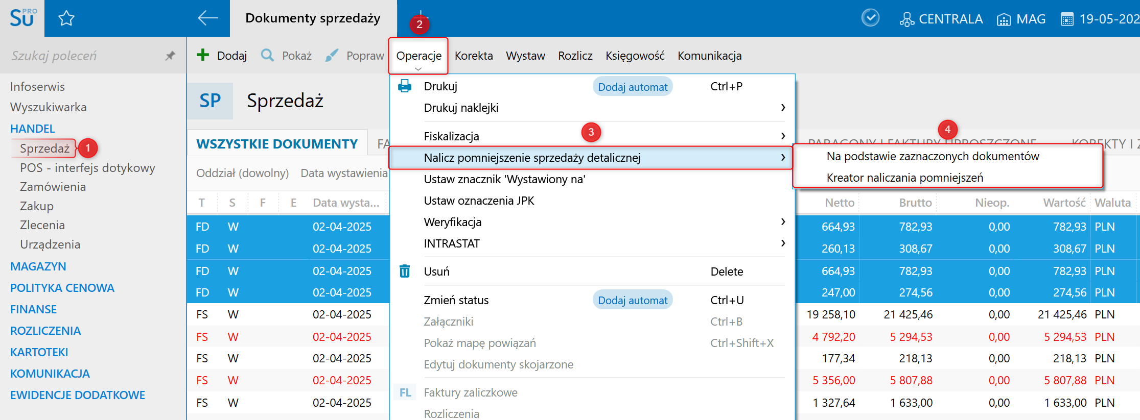

1. Przejść do modułu Sprzedaż​, a następnie kliknąć OperacjeNalicz pomniejszenie sprzedaży detalicznej. Do wyboru są możliwe dwie opcje:​
  • Na podstawie zaznaczonych dokumentów – program naliczy pomniejszenie dla zaznaczonych pozycji na liście.
  • Kreator naliczania pomniejszeń – system przeprowadzi użytkownika krok po kroku po ustawieniach, na podstawie których zostanie naliczone pomniejszenie.
Na potrzeby przykładu wykorzystany zostanie Kreator naliczania pomniejszeń.

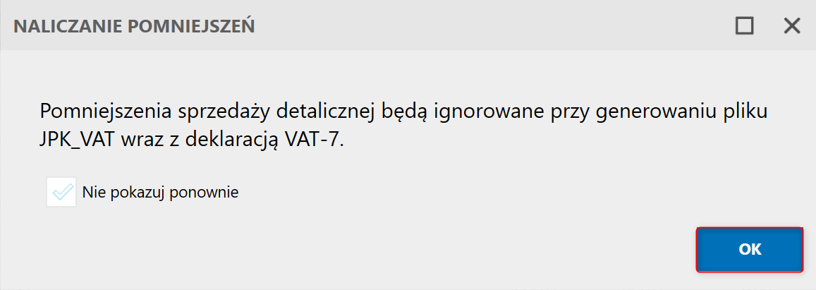

2. Zapoznać się z treścią komunikatu i wcisnąć OK.

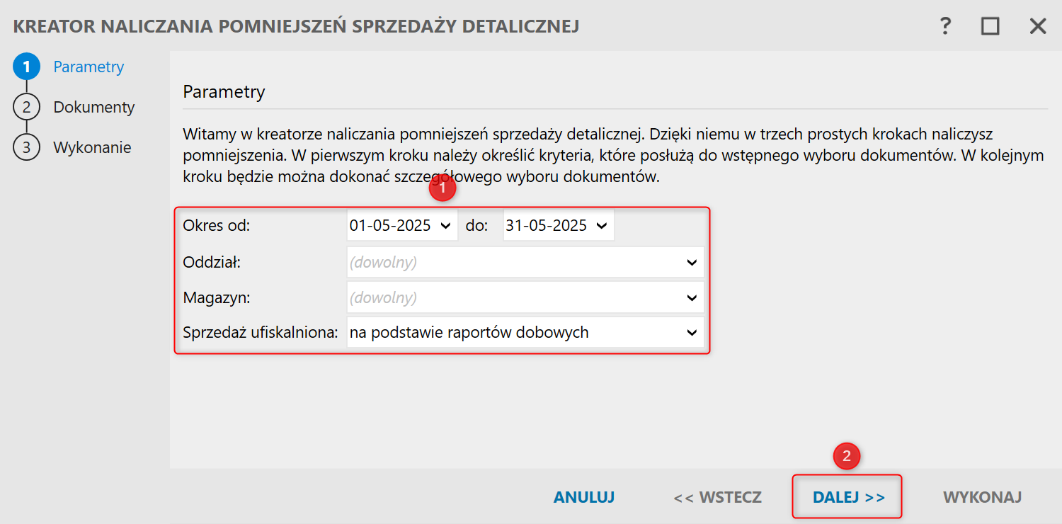

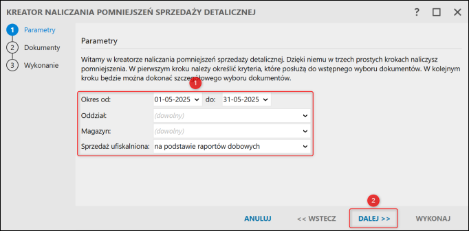

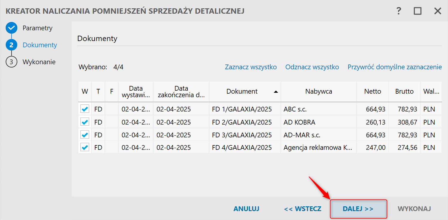

3. Określić zakres parametró​w, które posłużą do wstępnego wyboru dokumentów. Przejść Dalej.

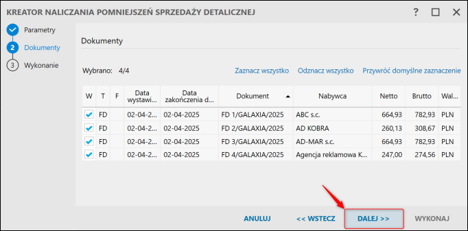

3. Wyświetlone zostaną dokumenty, dla których możliwe jest naliczenie pomniejszenia. Po wybraniu odpowiednich pozycji przejść Dalej.

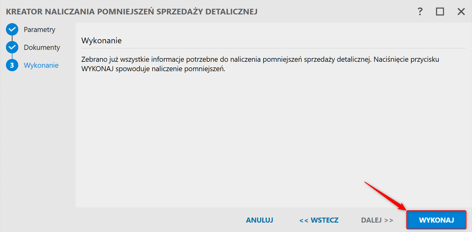

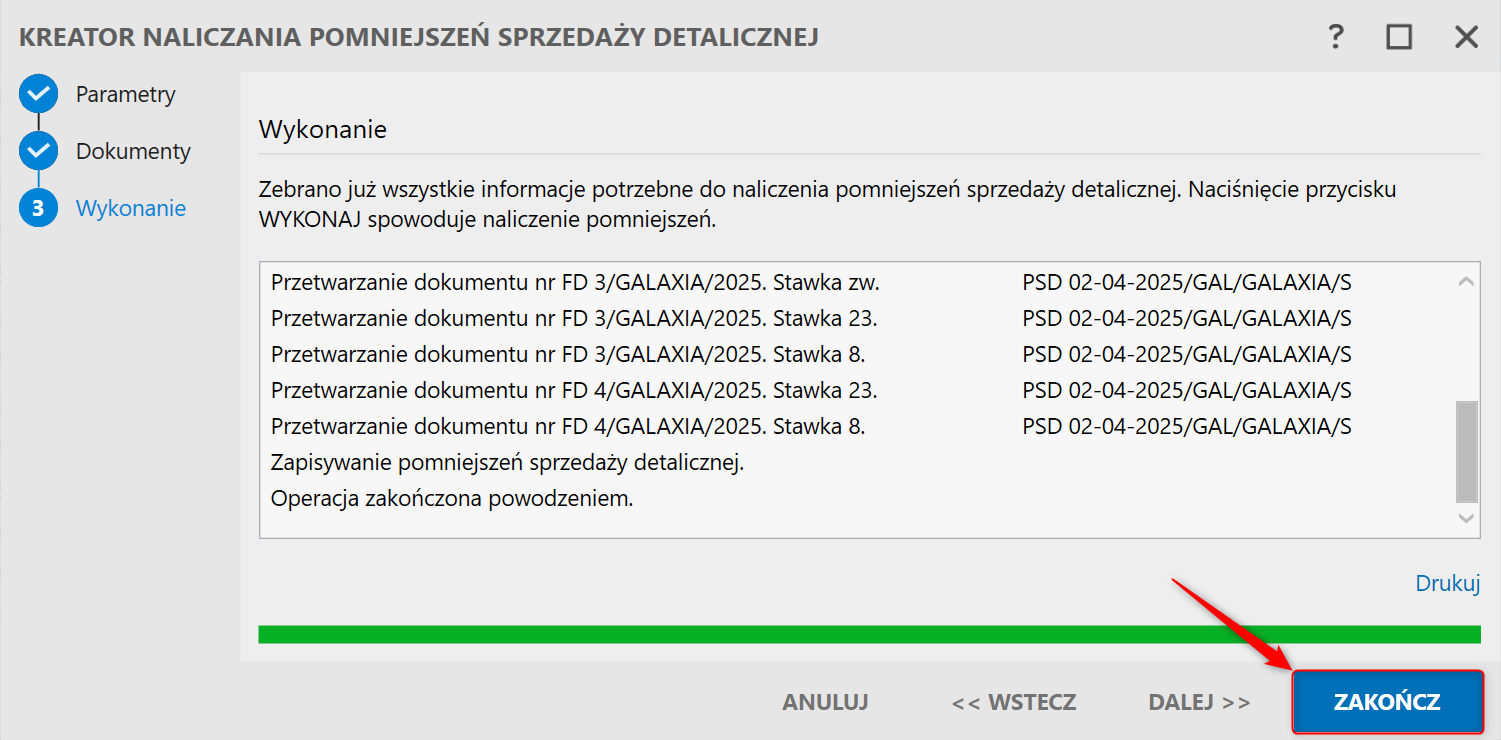

4. Przycisk Wykonaj rozpocznie procedurę naliczania pomniejszeń.

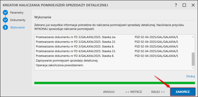

5. Po zakończonym procesie przycisk Zakończ zatwierdzi wprowadzone zmiany.

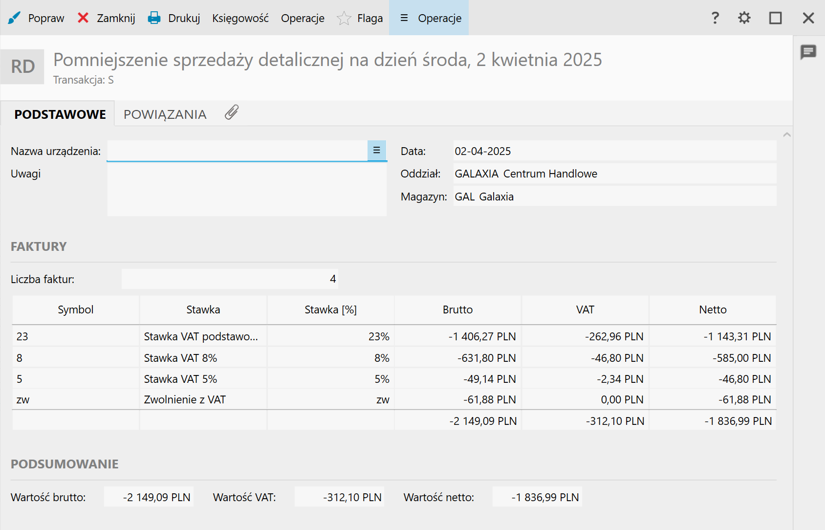

6. W wyniku operacji utworzony zostanie dokument Pomniejszenia sprzedaży detalicznej, a jego wartość będzie się pokrywała z sumą wartości wskazanych dokumentów.
