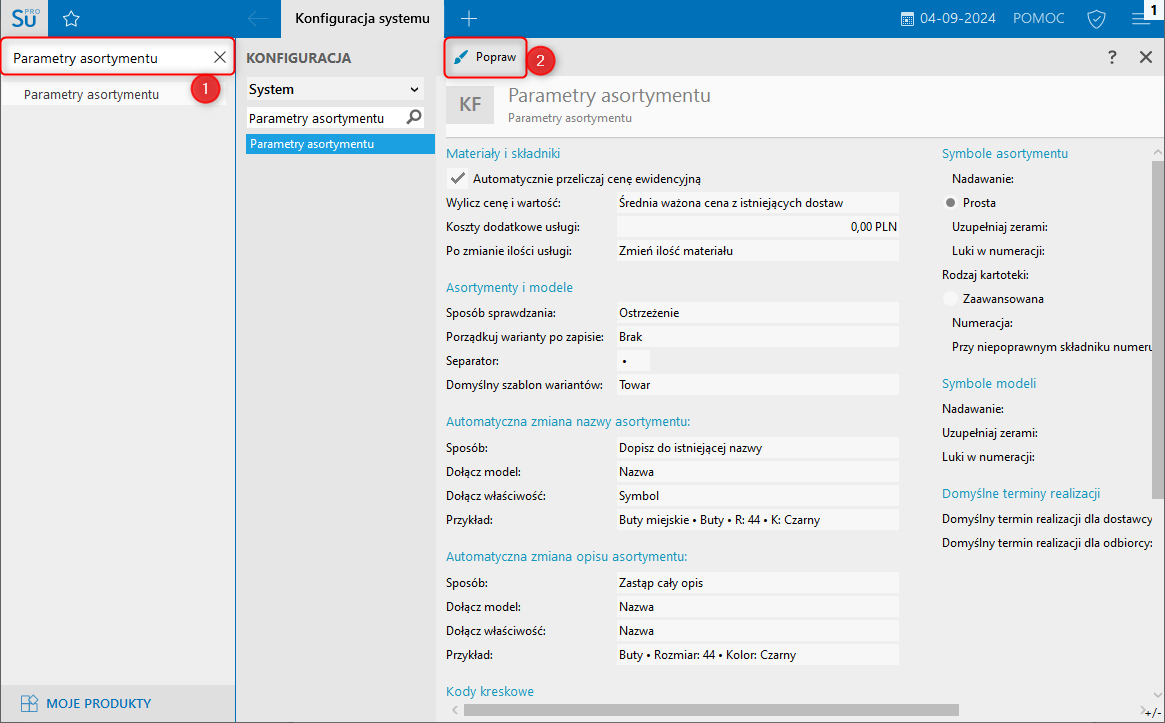

1. Przejść do modułu KonfiguracjaParametry asortymentu, następnie kliknąć Popraw.

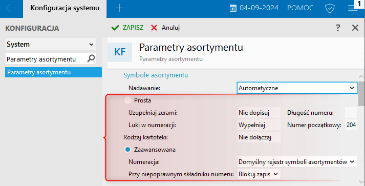

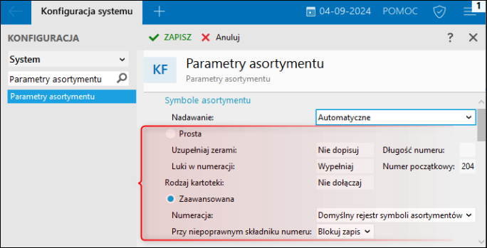

2. Skierować się na sekcję Symbole asortymentu, a następnie zmienić Nadawanie na Automatyczne
3. Wybrać czy numeracja ma być Prosta, czy Zaawansowana, a następnie​ dostosować odpowiednio parametry.
Prosta​​
  • Uzupełniaj zerami – określa, czy nu​mer ma zostać uzupełniony cyfrą 0, np. przy długości 5 mechanizm podpowie numer 00015.
  • Luki w numeracji – wybranie wartości wypełniaj, oznacza, że luki w numeracji będą uzupełniane zwolnionymi numerami wcześniej nadanymi towarom.​
  • Rodzaj kartoteki – pole określa, czy do numeru ma zostać dodany symbol rodzaju kartoteki, np. TW00015.
  • Długość numeru – długość numeru, który ma być nadany. Pole jest aktywne tylko wtedy, gdy jest włączone uzupełnianie zerami.
  • Numer początkowy – pole określa pierwszy numer, który zostanie nadany podczas tworzenia nowej pozycji w kartotece.
Zaawansowa​​na
  • Numeracja – można wskazać zdefiniowany domyślny rejestr symboli dla asortymentów​.
  • Przy niepoprawnym składniku numeru – pole pozwala określić, czy przy niepoprawnym składniku numeru zapis ma być blokowany, czy system ma wyświetlać ostrzeżenie.​
